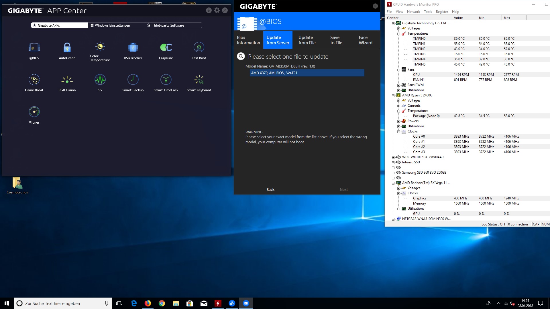

Bios auf F22 updaten (mit USB-Stick) und nach dem Start mal ein Bios Reset (CLR_CMOS Jumper) machen und die Einstellungen neu durchführen.

Das BIOS ist auf F22(nicht mehr F22b) geupdatet. Initial Display steht auf PCIe1.
