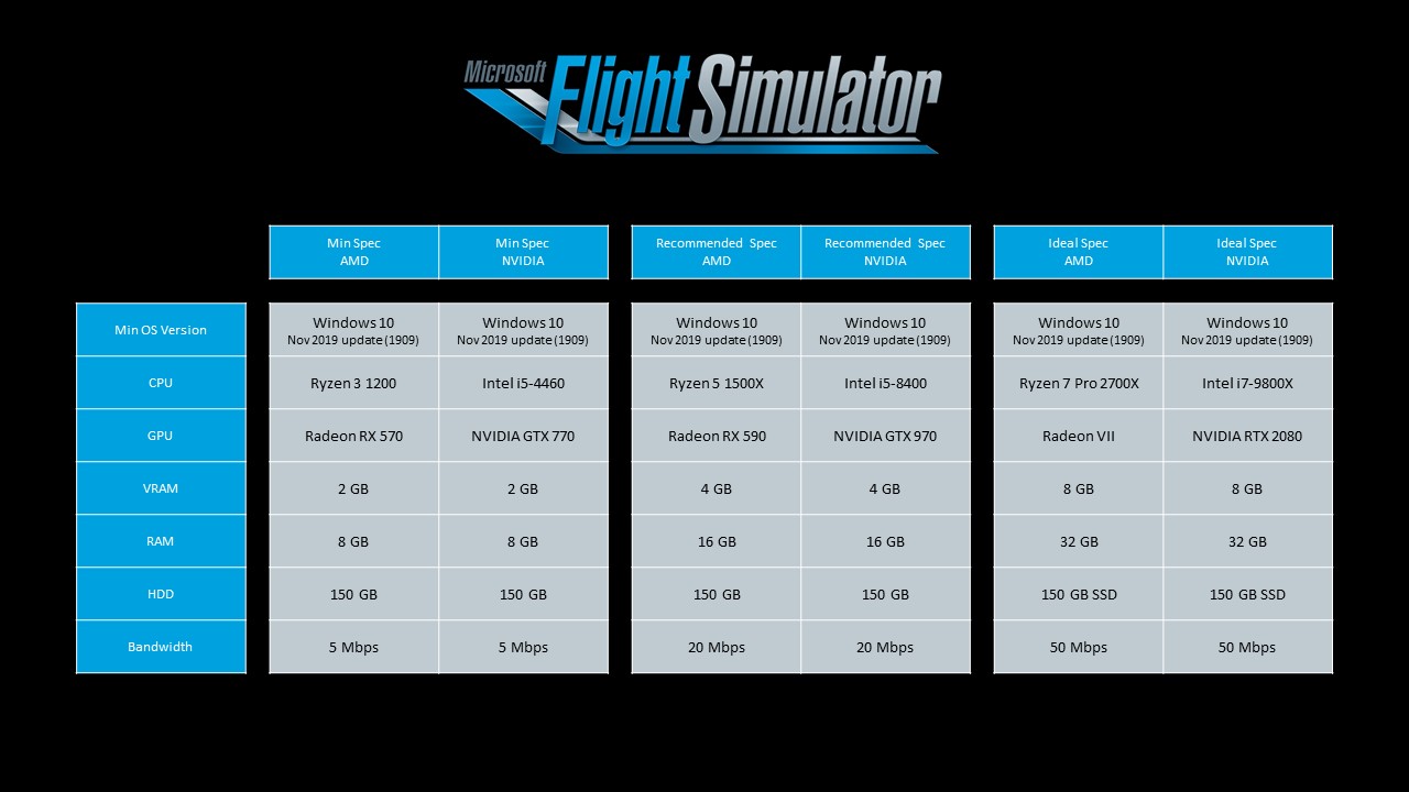

Die System-Anforderungen zum neuen MS Flugsimulator 2020 wurden veröffentlicht. Ich binde die mal als Bild hier ein.
Hier ist von dem Ryzen 7 2700x die Rede. Bevor ich jetzt auf ein 8-Kern upgrade und nachher die Wahl doch nicht gut war, wollte ich direkt das Optimum auswählen, sprich Ryzen 9 mit 12 Kernen. Aber wie ich aus den Kommentaren entnehmen kann, ist das wohl doch keine gute Wahl ^^

Bezüglich der VRMs. Die sind auch darauf ausgelegt einen 3900x ohne Probleme betreiben zu können. Solltest du je das gefühl haben, die würden zu warm werden, kannst du per cTDP im BIOS den maximal Verbrauch auch deckeln. Das kostet kaum Performance und ist schnell erledigt. Ich würde das Board nicht tauschen.
Mal abgesehen davon bist du auch mit deinem 2600er schon oberhalb der recommended Specs. Ein 3700x wäre schon oberhalb des 2700x also der idealen Specs. Das ganze sieht ja eher so aus als das du dein Geld in die GraKa stecken solltest.

Das soll doch grob Ende des Jahres erscheinen. Warte doch bis dahin erst mal ab. Oder warte bis es eine Offene Beta geben wird. Oder hast du momentan mit einem anderen Spiel Probleme?

Das soll doch eher Ende des Jahres erscheinen. Warte doch bis dahin erst mal ab. Oder warte bis es eine Offene Beta geben wird. Oder hast du mit einem anderen Spiel momentan Probleme?
Probleme habe ich momentan nicht, aber die aktuellen Spiele würden dann mit einer anderen CPU besser laufen :)
