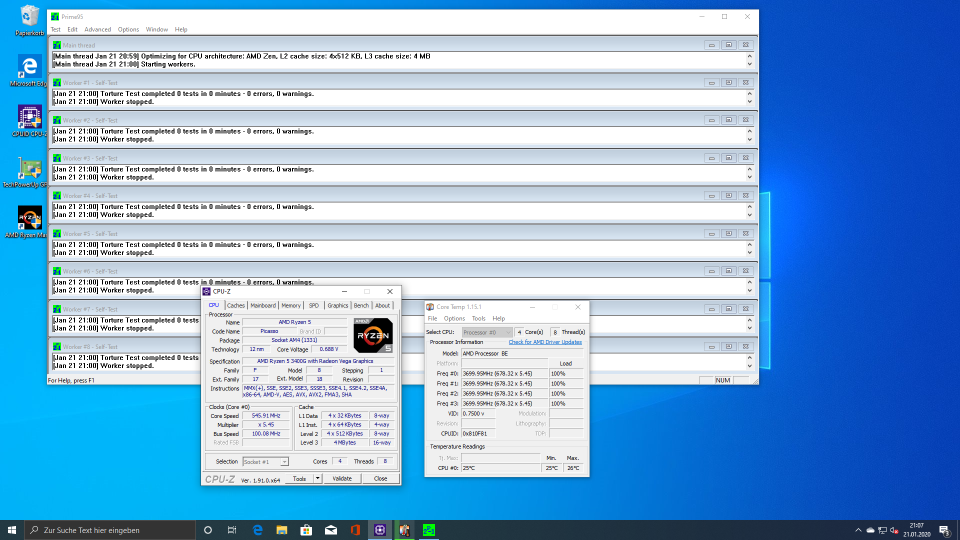

Bitte ergänze noch Screenshots von CPU-Z und CoreTemp wenn gleichzeitig
Prime95 http://www.mersenne.org/ftp_root/gimps/p95v298b6.win64.zip (Small FFTs)
läuft.

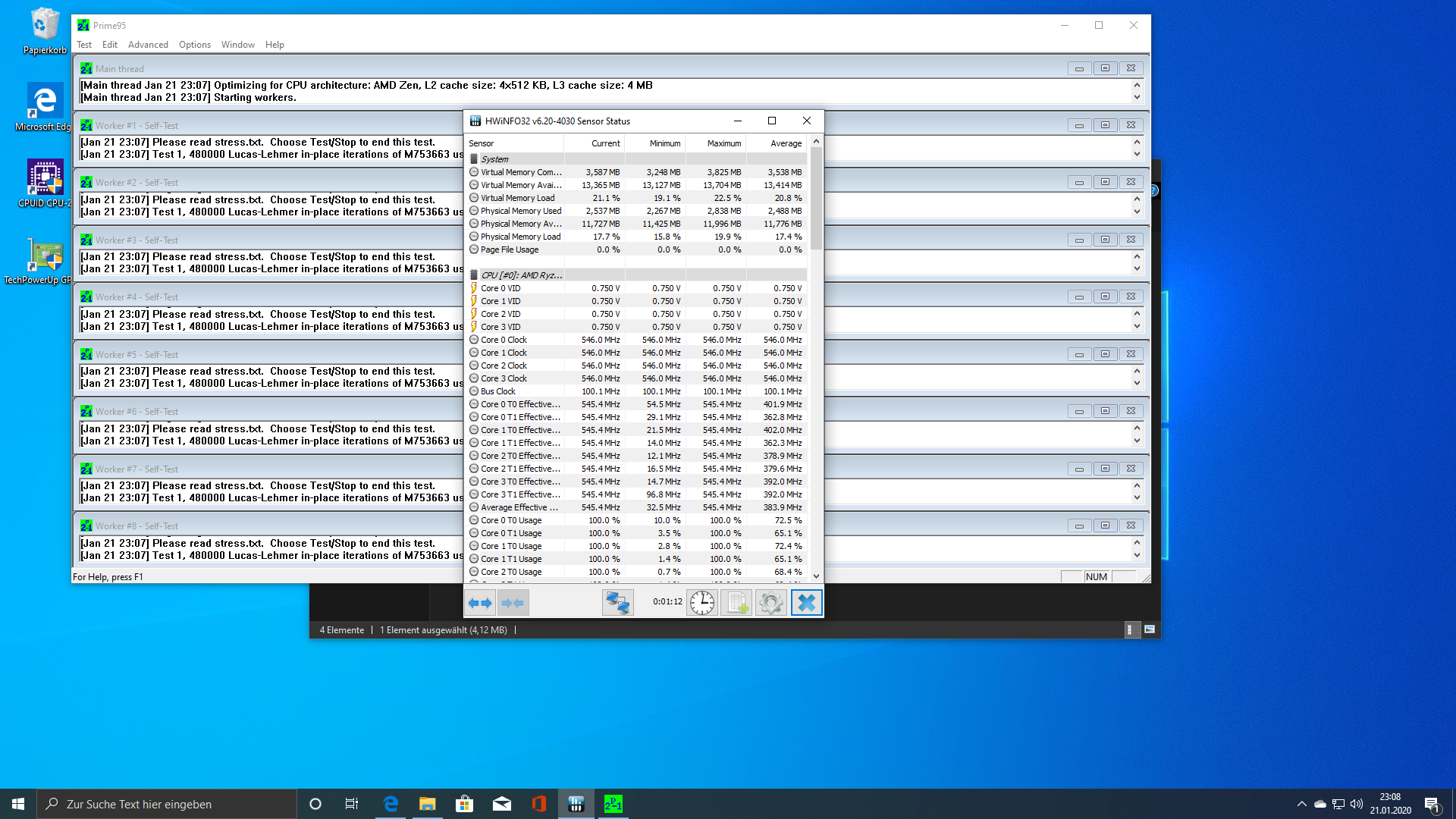

Bei Core Temp wird doch 3699,95Mhz angezeigt. Nimm mal HWInfo(Haken bei nur Sensor setzen) damit siehst du dann wie hoch der Prozessor taktet.
er taktet leider genau wie vorher auch immer nur auf ca. 500MHZ
steht jetzt auch wieder bei Coretemp
