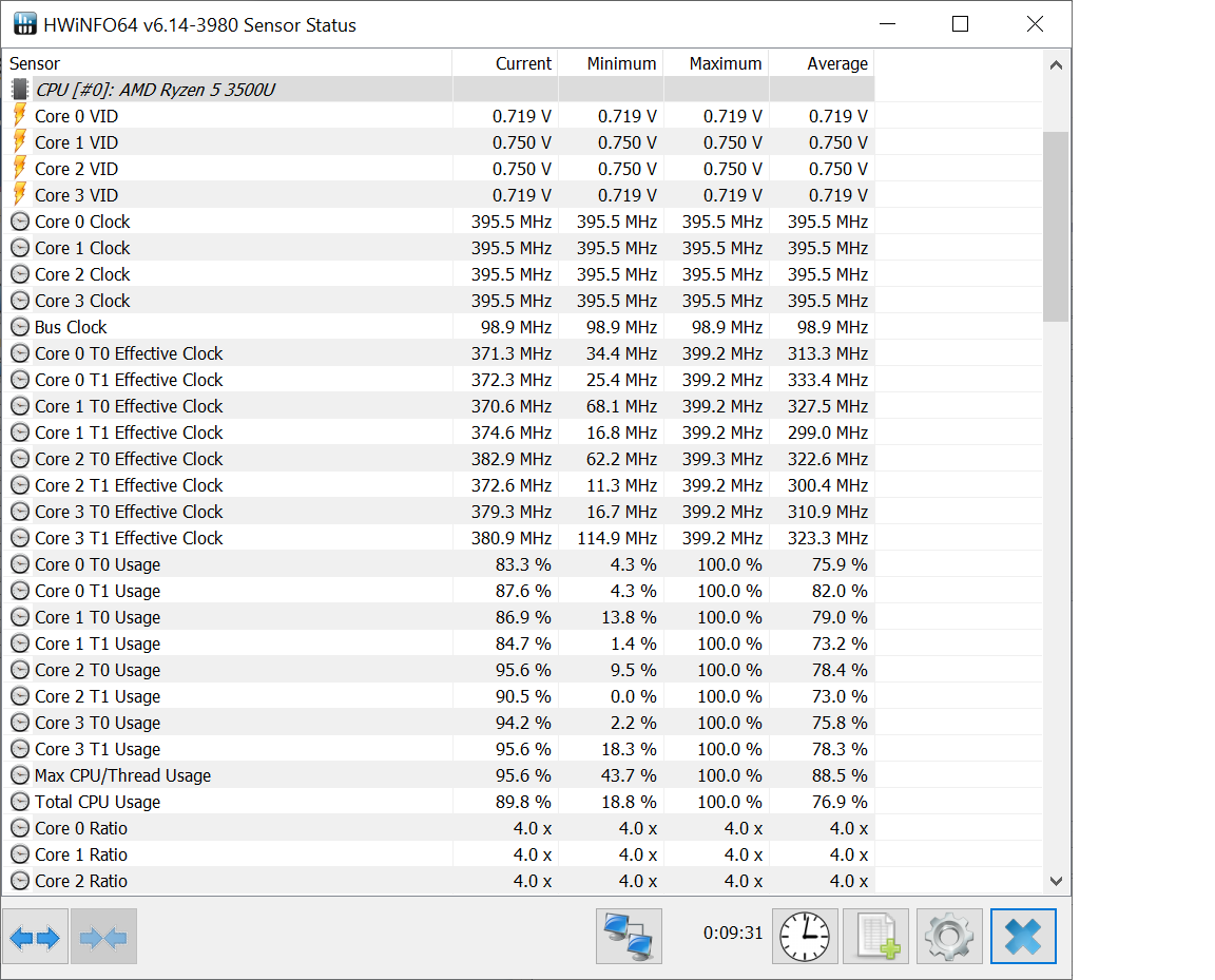

ich habe mir mal HWInfo runtergeladen. Was mir aufgefallen ist, ist das unter "total CPU load" 100% Auslastung angegeben ist aber im Taskmanager immer nur 19% bzw ab und zu auch 20% aber nicht mehr.
Als Spannung ist KONSTANT 0.725V angelegt und auch der Takt der Cpu bleibt stets bei 395MHz und verändert sich nicht. Dabei sollte der Grundtakt ja schon bei 2.1 GHz liegen... Hmmm

Hier nochmal ein Bild. Die Frequenz der CPU scheint tatsächlich auf 395.5MHz gelockt zu sein
Oh das habe ich überlesen.
Wieso ist die/der Core Ratio / Multiplier auf x4 ? Das würde erklären wieso es nur 400Mhz sind. Müsste das nicht x21 oder so sein per default?
