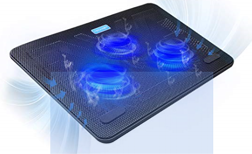

Sabrina2000 schrieb:
Die Lufteinlässe befinden sich leider auf Unterseite des Laptops, wodurch diese Idee leider schwer zu realisieren ist.
Dann kauf dir doch einfach sowas...
794588
https://www.amazon.de/dp/B0174PBPS4
Danke für die Antworten.
Ich glaube meine Ausführungen waren missverständlich. Das Gerät hat an der Unterseite beim Hotspot 38 Grad und der ist direkt unter der Ansaugung des CPU, wodurch ich keine sonderliche Verbesserung durch die zusätzliche Lüftung erwarte. Ich werde es trotzdem heute Abend mal mit einem großen Ventilator probieren, der auf die Unterseite bläst.
Das Notebook läuft eben relativ schnell in das Temperaturlimit und leidet stark unter der 15 Watt TDP. Daher meine Frage wie es mit undervolting aussieht. Wenn ich die Threads zu Throttlestop lese, kann eine gesenkte Spannung und ein leicht angehobenes Temperaturlimit in meinem Fall mehr bringen.
Probieren werde ich es selbstverständlich mit dem Ventilator um diesen Notebookkühler zu simulieren.
