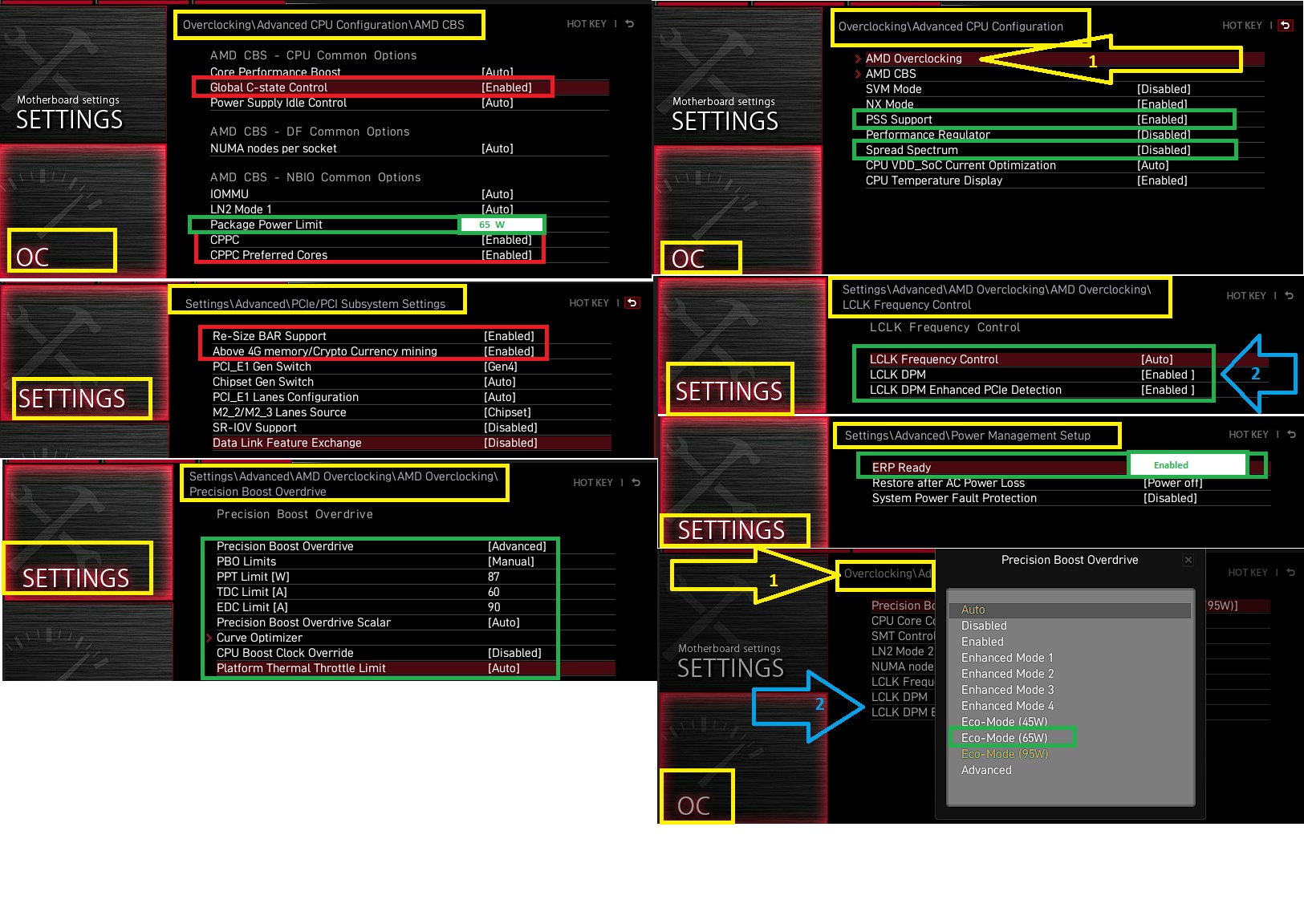

Du hast ja ein MSI Board und einen 3600er, ich habe die gleiche Kombination als Zweitgerät und im BIOS folgende Einstellungen vorgenommen.
Viele Einstellungen sind an 2 Stellen vorhanden, einmal unter Settings - Advanced - AMD Overclocking ( man muss eine Erklärung akzeptieren, erst dann kann man Einstellungen vornehmen ) und das andere Mal unter OC.
Bei diesen Einstellungen hat man einen geringeren Stromverbrauch OHNE große Leistungseinbußen.
Gelb = wo die Einstellung zu finden ist
Rot = Energie und Leistungseinstellungen
Grün = Energieeinstellungen
Blau = hier mal ein Beispiel für die doppelte Einstellmöglichkeit
Achtung:
Einstellungen die man in den Settings vornimmt werden NICHT im OC Bereich übernommen!
Aber Einstellungen im OC Bereich werden in der Settings Abteilung übernommen!
Also im beiden die Einstellungen kontrollieren.

@Müritzer Wofür sind die Anpassungen an LCLK DPM gut? Da konnte ich nichts Brauchbares zu finden.
Ich habe da ein paar Dinge feststellen können, durch verschiedene Versuche.
Erstens hat diese Einstellung bei meinem System für eine verbesserte Stabilität gesorgt.
Zweitens habe ich festgestellt das wenn ich auf Auto gehe plötzlich ein paar Sensoren NICHT mehr im HWIOFO64 angezeigt werden.
Das finde ich schon ei wenig kurios, das hatte ich mit verschiedenen BIOS Versionen getestet.
Es gibt eine alte PDF da kann man nachlesen was diese Funktion macht ( bei den alten AMD Prozessoren der 12 Generation ), ist aber sehr technischer Natur.
Die PDF ist zwar von 2011 aber diese Funktionen werden sich ja nicht so schnell ändern.
Ab 2.5.5.1.3 LCLK DPM Seite 69 wird das ausgeführt.
In den neueren BIOS Versionen kann man auch die Frequenz ändern, aber da lasse ich die Finger weg da man die wohl genau ausloten sollte.
http://developer.amd.com/wordpress/media/2012/10/41131.pdf
Reaktionen: Nixdorf
