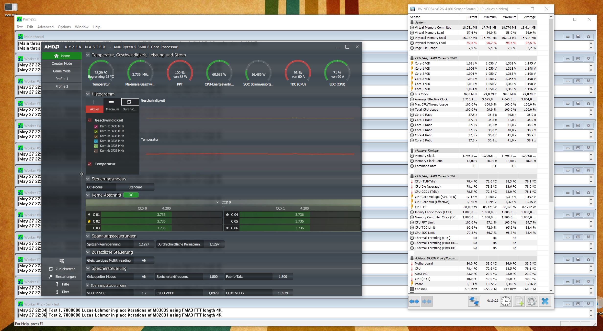

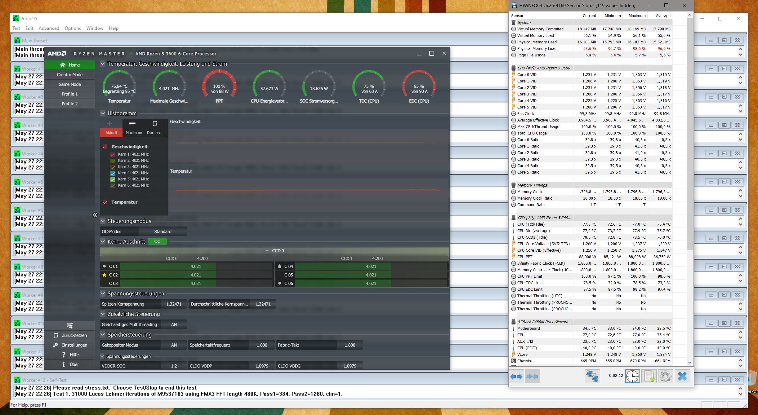

ich habe mein System von einem i3-6100 auf ein Ryzen 5 3600 aufgerüstet -- Soweit alles gut.
Mit dem Boxed-Kühler hatte ich im Idle ~75°, Windows-Nutzung an ~85° und unter Prime ~95°. Das war mir zu viel, der Boxed-Lüfter dabei auch zu laut.
Da ich ein kleines Gehäuse habe, habe ich als Ersatz den recht niedrigen Alpenföhn Ben Nevis mit Arctic MX-4 montiert.
Und siehe da, alles top: Idle unter 50°, Windows-Nutzung ~55/60° unter Prime max. 80°. Tolle Sache.
Was mir jetzt aber auffällt, ist im Ryzen Master, dass unter Prime das System in Limits von "PPT" und "TDC (CPU)" läuft. Oft, bzw. unter Prime dauernd gegen 100%.
Ist das Okay so?
Unbedenklich?
Würde mich über ein paar Antworten sehr freuen.

Die Zen2 CPUs orientieren sich mit ihrem Boost an verschiedenen Limits....Temperatur, Power, Strom, Spannung usw. .....und das auch dynamisch....bei mehr Spannung darf um so weniger Strom fließen....bei geringerer Temperatur, darf die CPU höhere Spannungen verwenden usw.
Nur in wenigen Fällen wirst du an den maximal zugelassenen Takt stoßen....in der Regel gibt es irgendein Limit.
Und verschiedene Anwendungen lasten die CPU anders aus....100% sind nicht immer die gleiche Belastung.
Spiele werden andere Taktraten erreichen, als Prime und Prime andere als Blender....
Ist also alles normal. ;)
