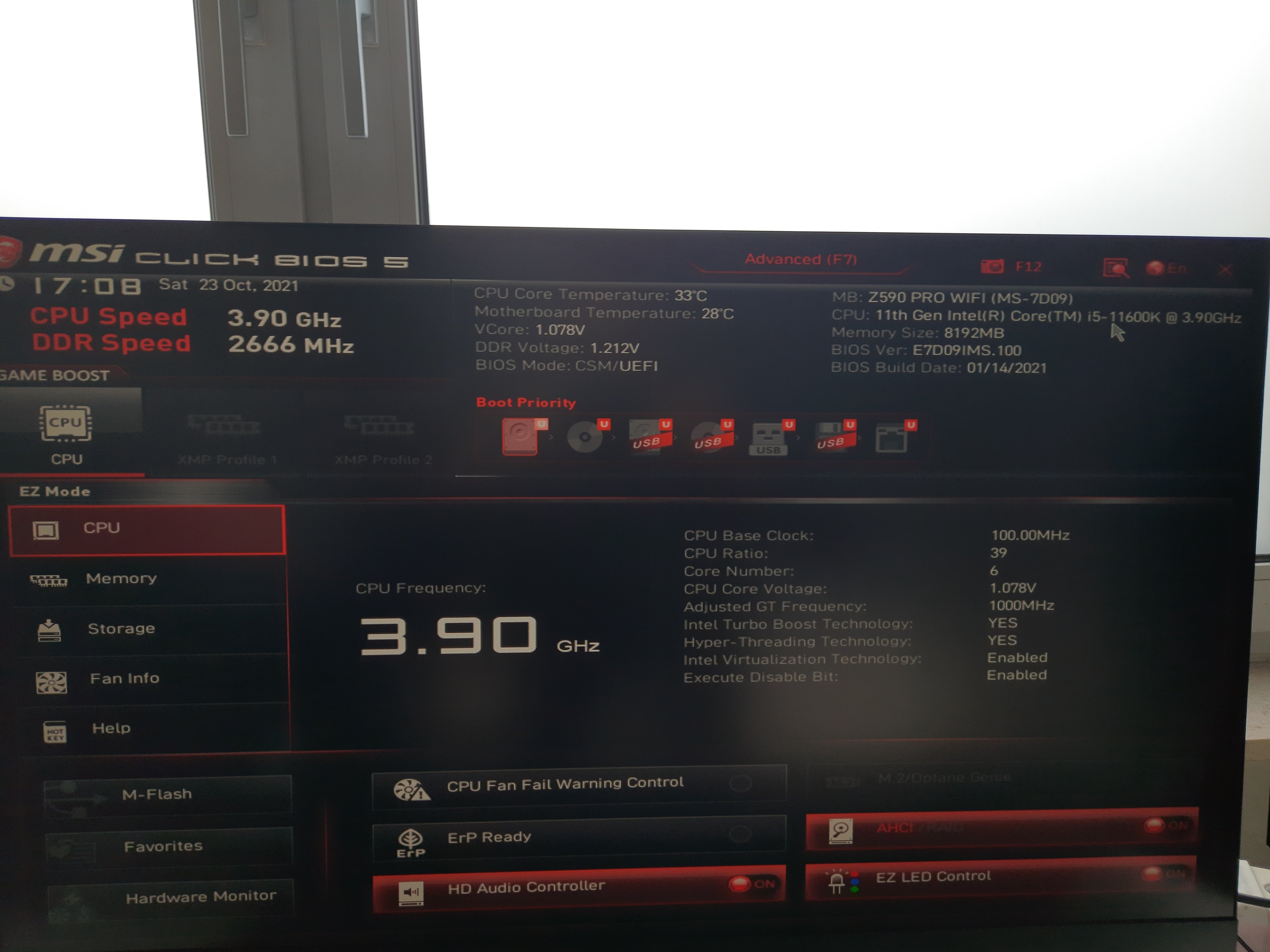

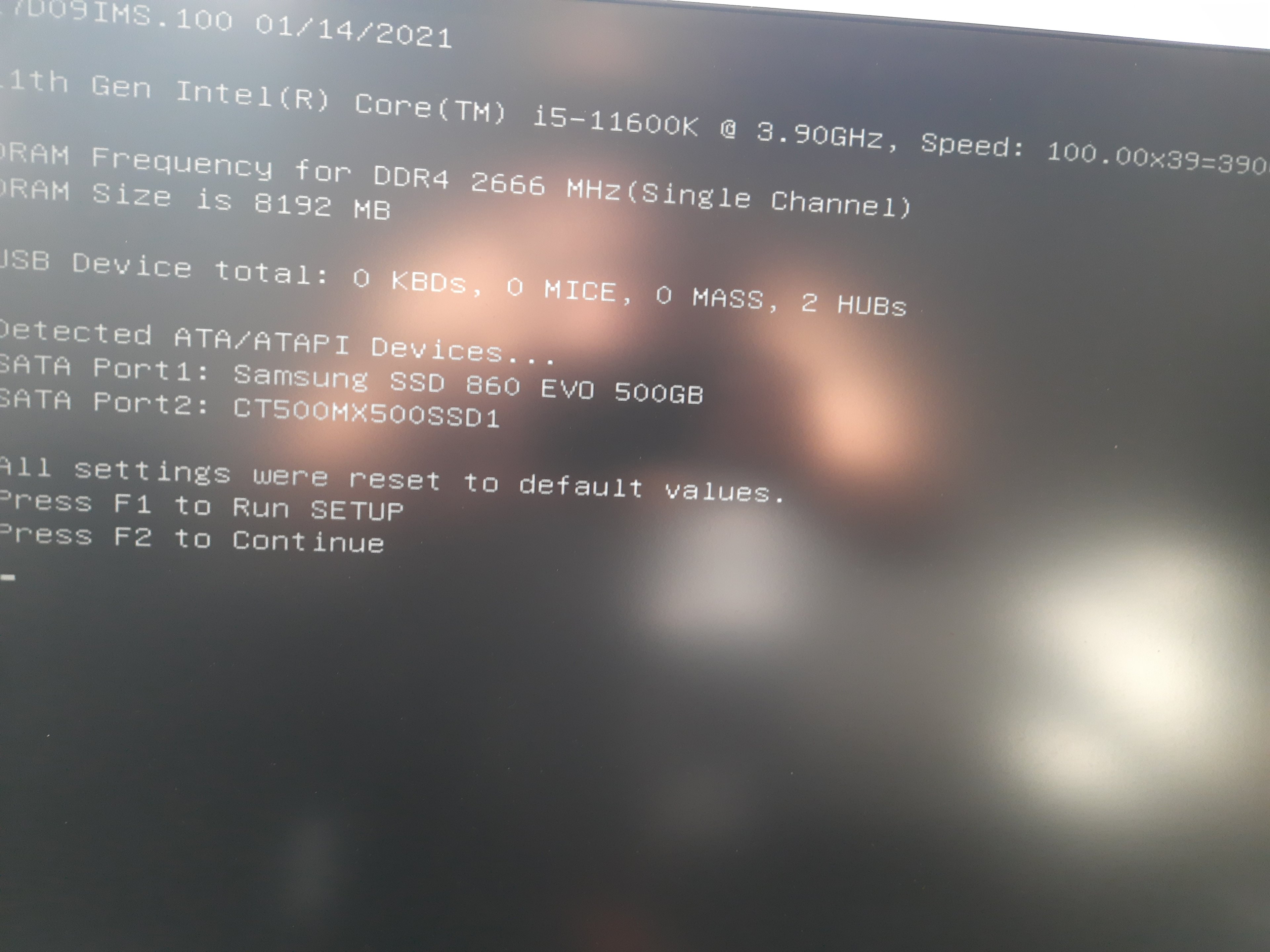

Hi in die Runde,

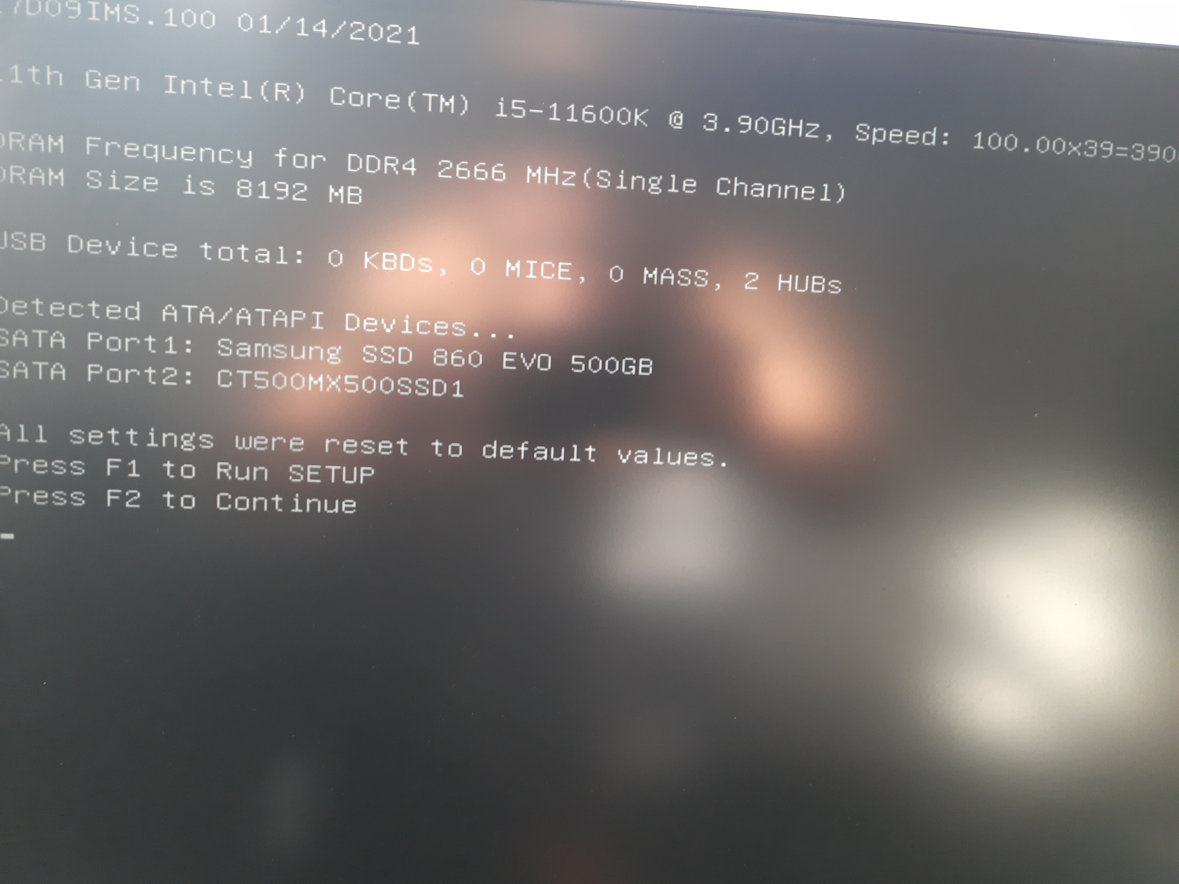

ich habe meinen neuen PC zusammengebaut und er fährt zwar hoch aber die Debug Led für die CPU leuchtet kurz Rot und die für die RAM ein paar Sekunden länger Gelb.
Was desweiteren komisch ist, das nur eine SSD erkannt wird und keine externen USB Devices.
Nach dem Start bekomme ich 2 unterschiedliche Blue Screens.
Entweder "bad system config info" oder "system thread exception not handled".
Bei einem von beiden steht noch in der Meldung etwas von Ryzen, das ist mein alter Prozessor.
Die bestehende Windows Installation, scheint mit den neuen Komponenten nicht Zurecht zu kommen.
BIOS Reset, Windows Reparatur Optionen, wie Starthilfe, Wiederherstellung haben nicht geholfen.
Windows neu installieren kann ich nicht da kein Boot Stick erkannt wird, zumindest nicht im Boot Menü.
Habe den CPU und Sockel mir angeschaut, nichts auffälliges feststellen können.
Neue Wärmeleitpaste auftragen hat auch nicht geholfen.
Die Debug Led leuchten gleich wenn ich per Null Methode nur noch CPU und Mainboard angeschlossen habe.
Freue mich über jegliche Tipps, Danke schon mal im Voraus!

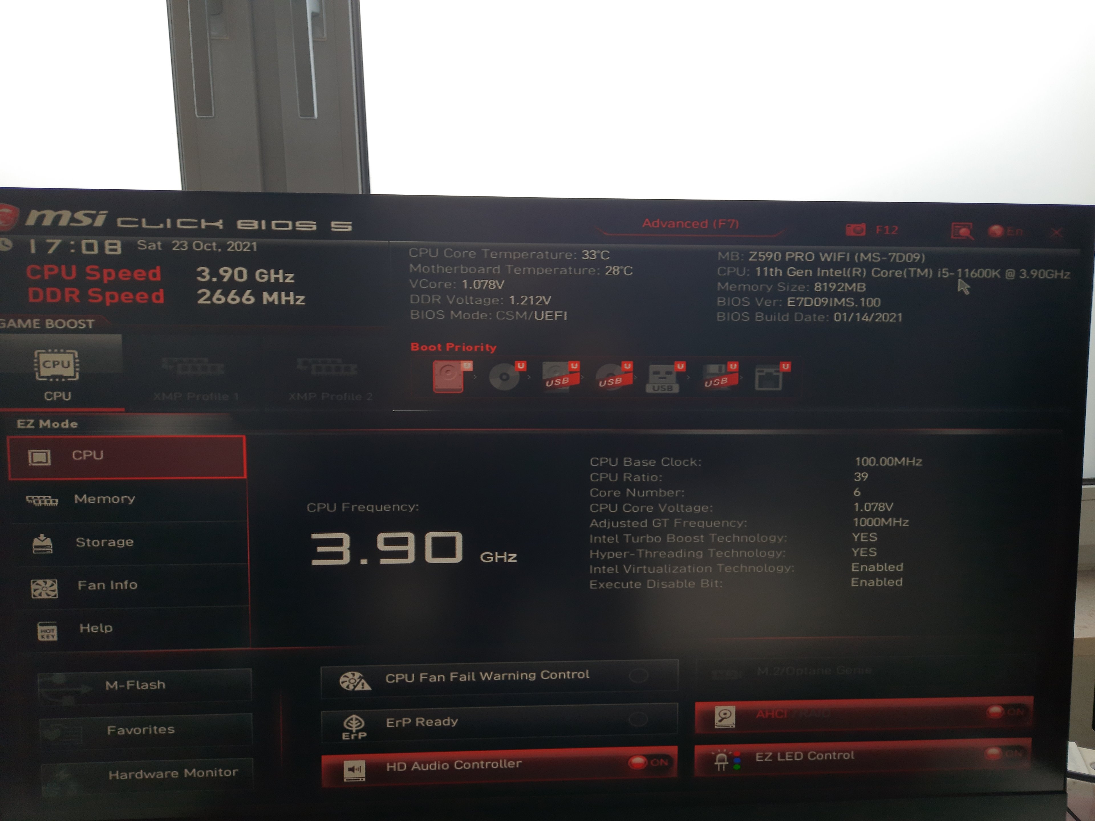

Naja es ist ja nicht garantiert dass ein bestehendes Windows immer auf jedes beliebige neue System umgezogen werden kann. Nicht Umsonst wird deshalb ja meistens eine Neuinstallation von Windows empfohlen.
Achso und das Bios könntest du auch mal updaten. Ist schon etwas älter.

Habe den Boot Stick mit dem Mac Bootcamp Assisten erstellt, der hat extra ne Option dafür, kann ihn auch noch mal mit Rufus erstellen aber ausser der System SSD werden keine weiteren Speicherträger erkannt.
Weder die zweite SSD, die in nem Windows System zuvor funktioniert hat, noch diverse USB Sticks und Festplatten die am Mac funktionieren. (Und auch am vorherigen Windows PC)
Alle Ports versucht, Front Panel, Usb 2.0, 3.1, 3.2.
Es wird kein Stick erkannt, ich würde es ja gerne flashen.

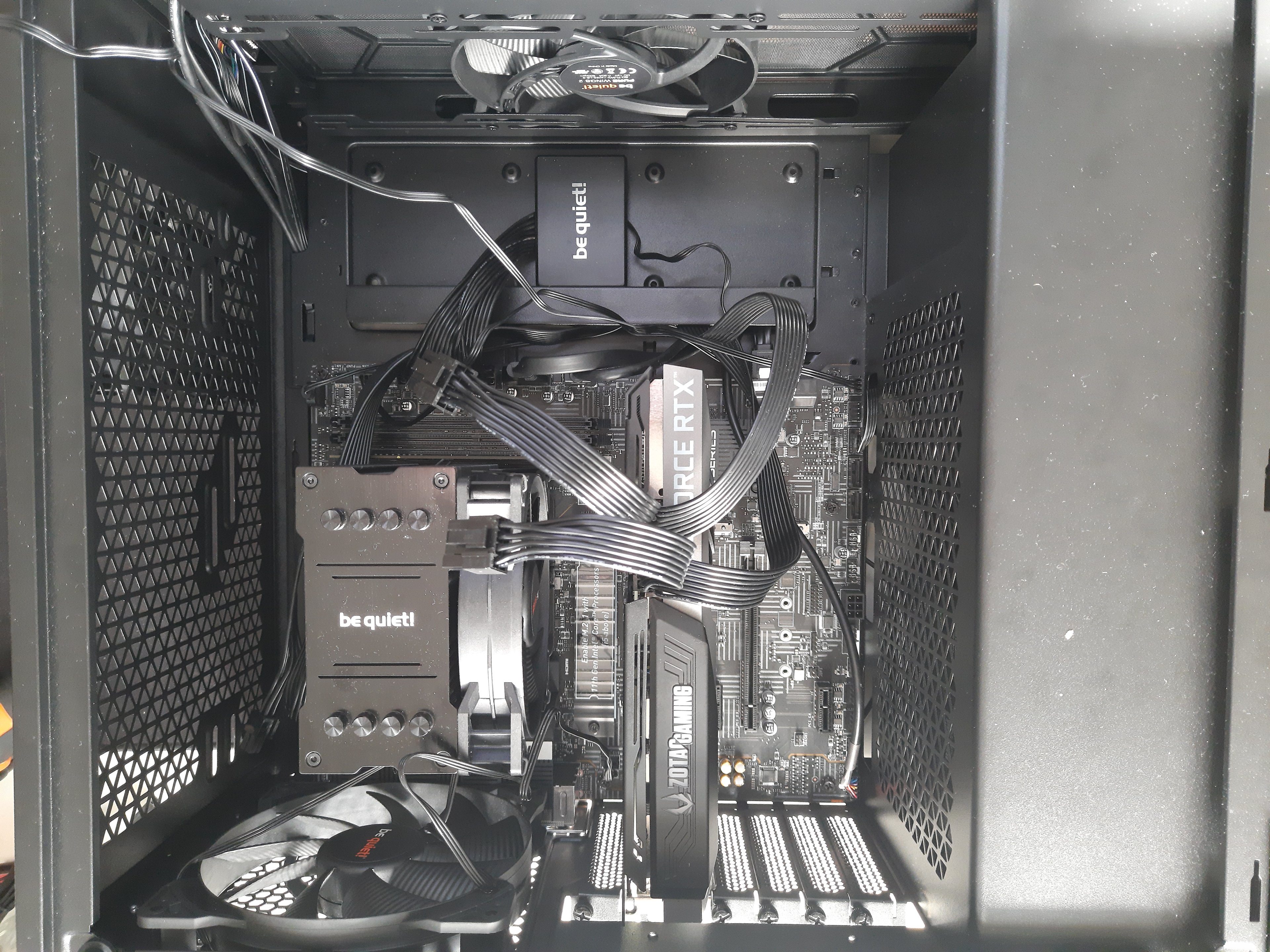

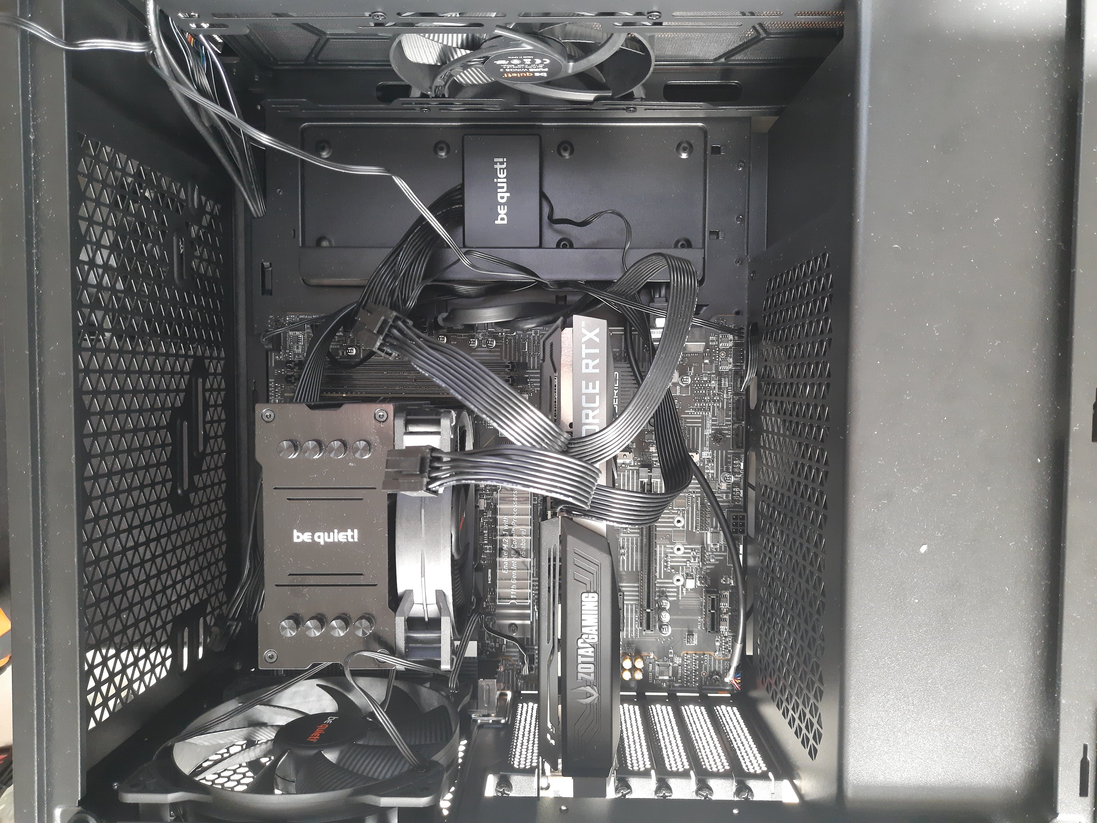

CPU Lüfter drehen, so zieht er die warme suppe von der GPU an
Reaktionen: HerrWinter und ralf.waiblinger
Guter Tipp, war mir nicht sicher weil im Gehäuse Innen auch noch ein Lüfter ist (Nicht zu sehen, aktuell ausgebaut).
Die beiden wären dann noch nicht mal 10cm von einander entfernt gewesen.
Aber wenn ich mir das Bild anschaue, sehe ich das ich den Lüfter am Gehäuse auch versetzen kann.

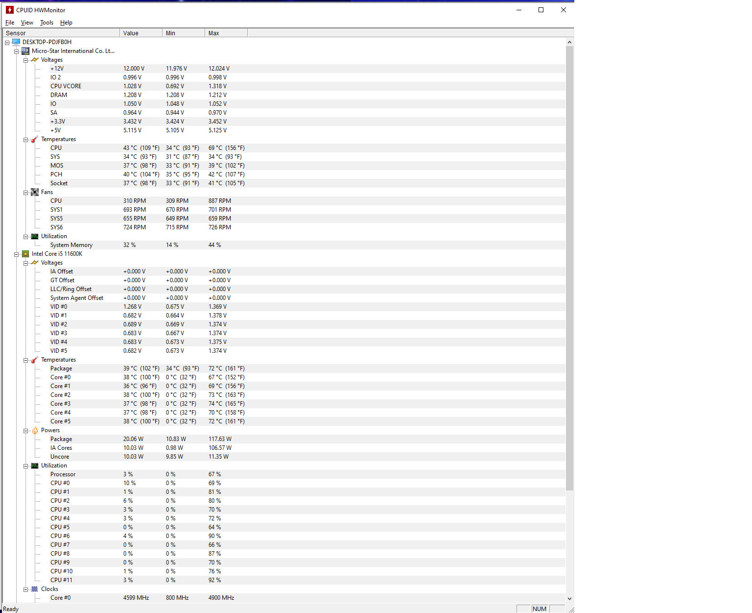

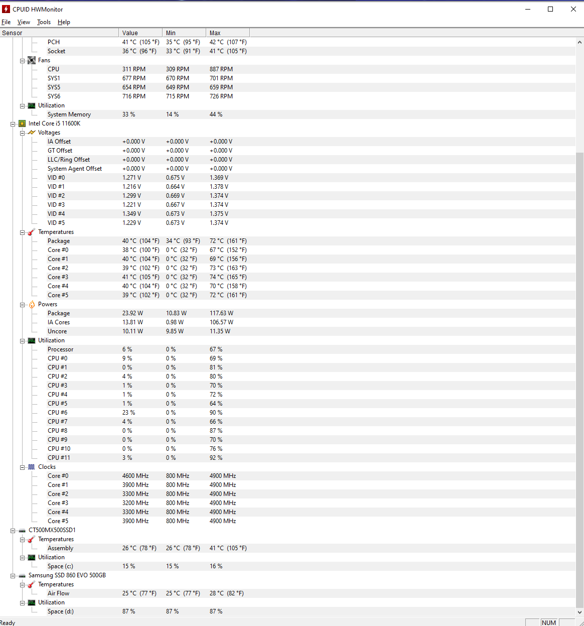

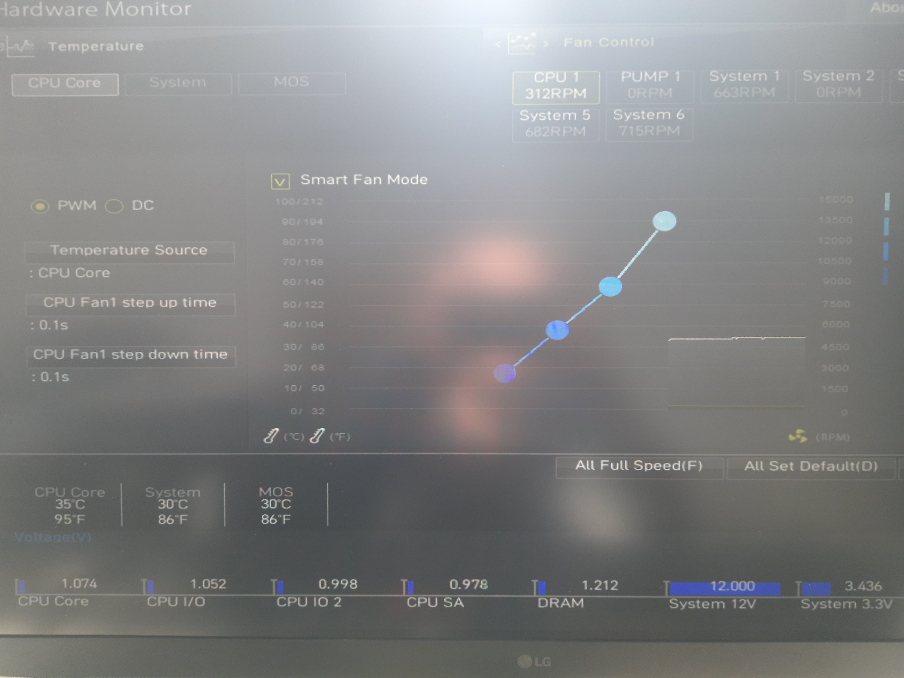

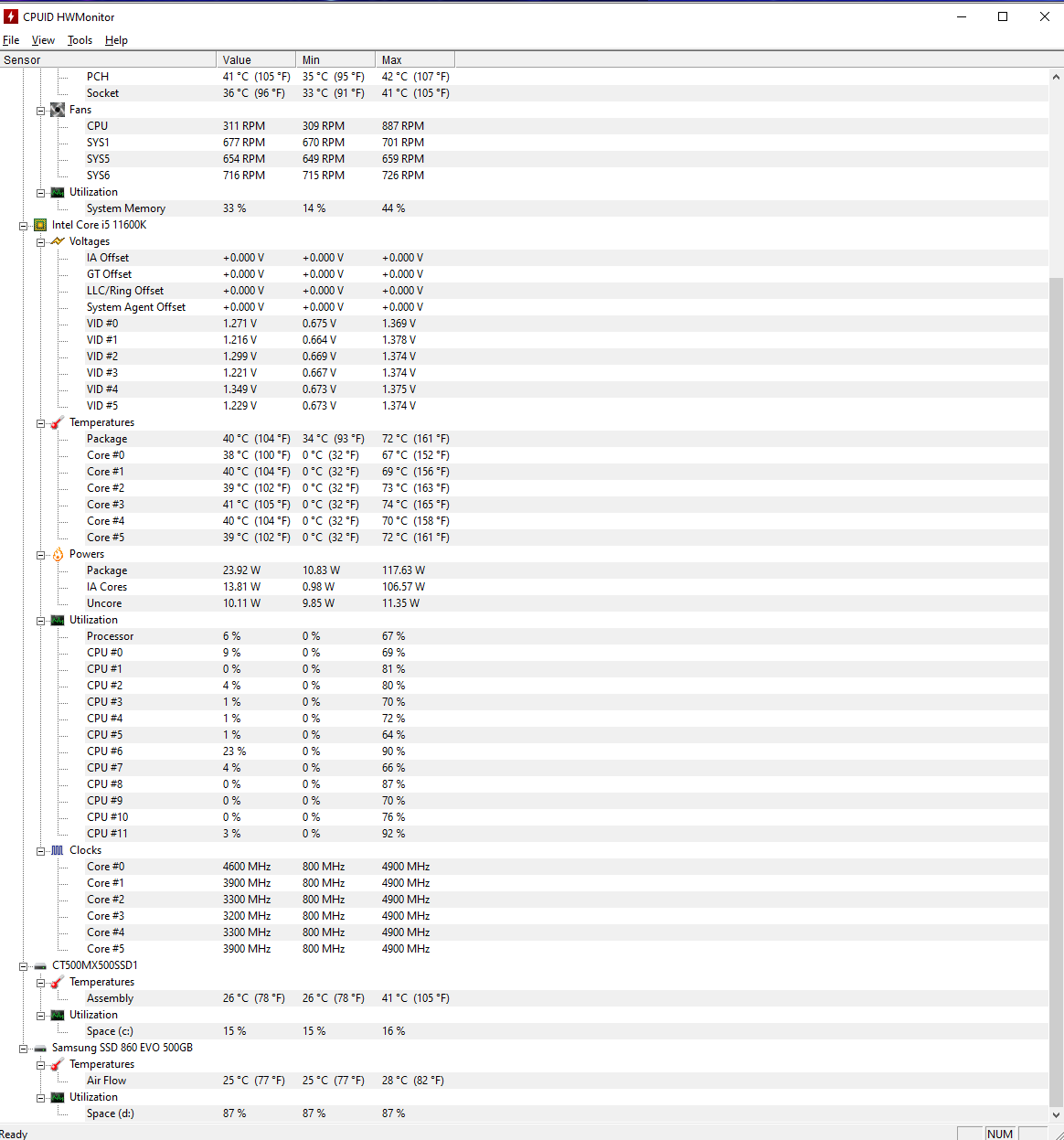

Also läuft alles prinzipiell stabil, bis auf eine Spitze bei der CPU Temperatur auf über 90 Grad.
Kann ich aber nicht mehr reproduzieren.
Ich stresse das System jetzt mal nach und nach mehr und beobachte die Werte.
Auch nach BIOS Update leuchten die LED's aber nach wie vor noch beim Start.
Fällt jemand etwas auffälliges auf bei den Werten?
