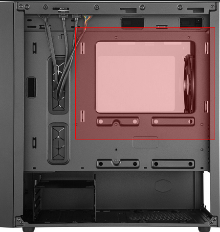

Hast du in deinem Case nicht eine Aussparung an der Rückseite so dass man im Zweifel an die rückseitige Halterung kommt?
Du solltest beim Ausbau vom Boxed-Kühler unbedingt darauf achten, nicht die CPU mit aus dem Sockel zu reißen. Die Standard-Wärmeleitpaste kann extrem stark kleben.
Reaktionen: coasterblog und CB_usr90
@coasterblog
Ja die habe ich. Dann ist das ganze keine große Sache. 👌

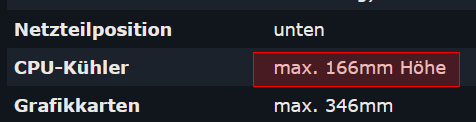

Dann bist du rel. frei in der Kühlersuche. Die max. Höhe legt das Case fest, die Hersteller machen dazu Angaben. In der Budget Klasse wird es da aber eher nicht zu Problemen kommen :)
Beispiel:
Am besten die CPU vorher kurz fordern dass sie warm ist und dann auch leicht hin- und her drehen hilft.
edit: der Ben Nevis ist eine gute, preiswerte Alternative. Und wirklich leise.
Reaktionen: CB_usr90
Bei meinem PureBase 500 wären das 19 cm. Das macht die Sache zum Glück einfach. 👍

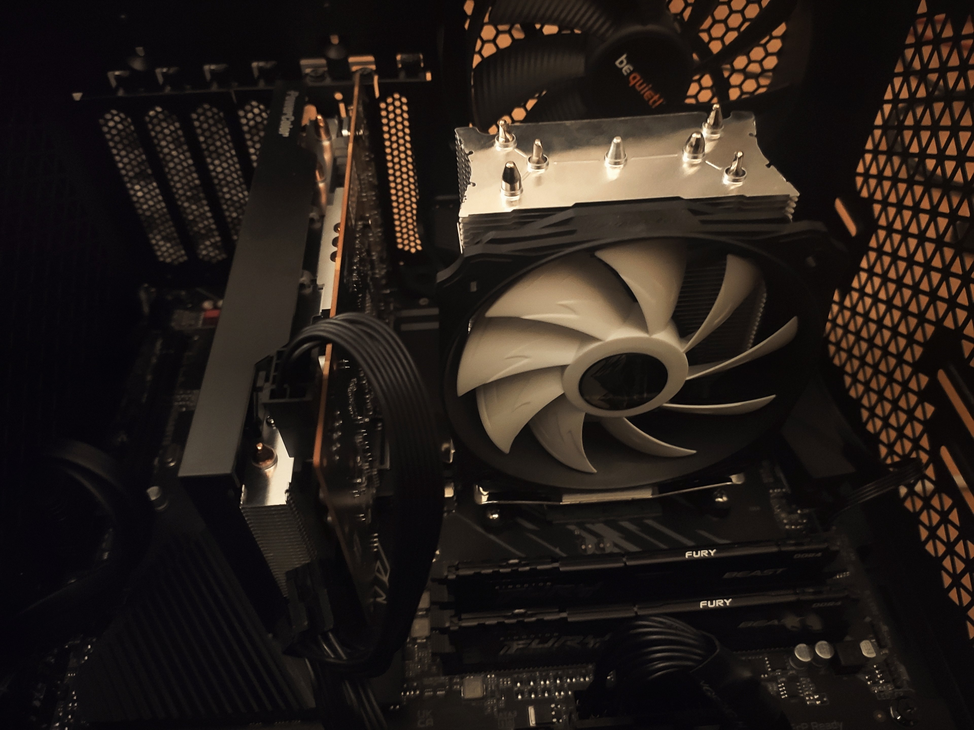

Wollte kurze Rückmeldung geben.
Habe gestern den Alpenföhn Ben Nevis bestellt und vor rund zwei Stunden eingebaut.
Habe mehrmals Cinebench durchlaufen lassen und das Maximum waren 74,9 Grad.
Mit dem AMD Boxed Kühler war ich gestern bei knapp 90 Grad.
Im Leerlauf erreiche ich knapp 30 Grad.
Bin sehr zufrieden. System läuft rund. :)
Besten Dank nochmal an alle für die Antworten und Ratschläge! :-)
