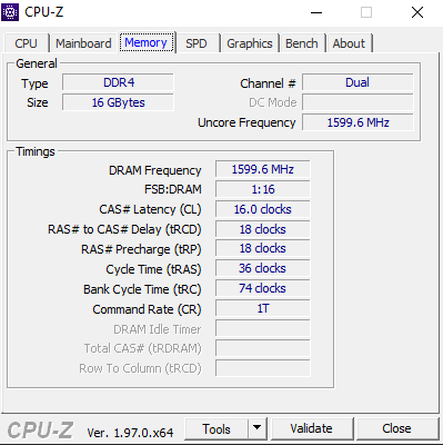

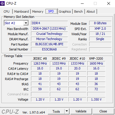

Ich habe bei mir vor ein paar Tagen den Ryzen 5 5600X zusammen mit dem Crucial Ballistix (link)
verbaut. Heute habe ich dann rausgefunden, dass der RAM bei mir nur bei 2666mhz läuft (was mir komisch vorkam, weil ich ja 3200mhz RAM habe) also habe ich ein bisschen recherchiert und festgestellt, dass der RAM nicht auf den XMP Settings läuft. Hab das dann umgestellt und jetzt meine 3200mhz.
Leider bin ich jetzt etwas verunsichert. Ich habe es so im Kopf, dass XMP-Settings eigentlich OC-Settings sind? Ist es trotzdem ratsam diese Settings zu fahren? Und vor allem wie viel DRAM-Voltage ist da für den Ryzen okay?
Auf Überaktungsspielchen habe ich eigentlich keine Lust. Hier mal meine aktuellen Settings (XMP aktiv)
1.350V sind in Ordnung.
3200MHz liegen bei dir an und das ist auch in Ordnung.
Alles korrekt eingestellt, sollte so laufen 👍

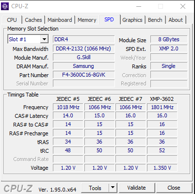

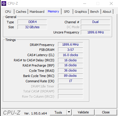

hab auch ein 5600x und mein ram läuft auch mit der spannung von 1.35

Für einen 5600X ist 3200MHz Ramspeed das was AMD vorsieht, es ist kein OC!

1.35 V. bei 3200@cl 16 ist völlig okay. Ich würde dir ja OC empfehlen, aber wenn du jetzt schon Bedenken hast bzw Probleme hast, nutze einfach das stabile System. Viel Spaß damit. 😃
Doch, wenn bei Spannung und Timings vom JEDEC-Standard abgewichen wird, und genau das passiert bei Intel XMP. Intel selbst sagt auch ganz klar, das durch XMP der RAM übertaktet wird:
Was ist Intel® Extreme Memory Profile (Intel® XMP)?
Mit dem Intel® Extreme Memory Profile (Intel® XMP) kannst du Arbeitsspeicher, zum Beispiel kompatible DDR3/DDR4-Speichermodule, übertakten und dadurch die Gaming-Eigenschaften deines PCs mit Intel® Core™ Prozessor verbessern.
JEDEC-Standard für DDR4 ist eine Spannung von 1.2 V und für DDR4-3200 sind die Standard-Timings 20-20-22, 22-22-22 oder 24-24-24. Offensichtlich entsprechen 1.35 V und 16-18-18 nicht diesem Standard. Sorgen machen muss man sich deshalb nicht, aber es ist und bleibt OC.

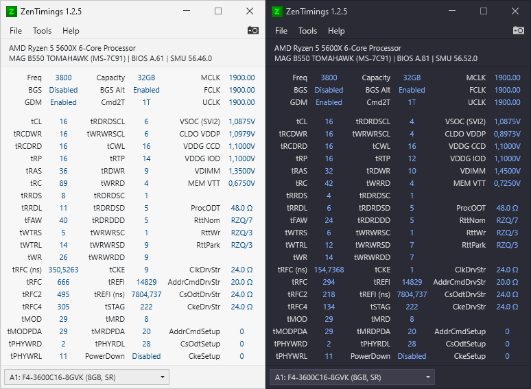

Bin ich erstmal beruhigt. Was ist denn so (grobe) das Limit bei der Ram-Voltage? Beim Überfliegen von den OC tutorials gabs da wenig konkretes. Ist mir aber aktuell auch weniger wichtig. Die Leistung ist aktuell mehr als ausreichend für mich :D
Reaktionen: Keine Geduld!
ich fahre aktuell 1.45V
Das ist schon ordentlich viel Power. Aber wenn er bei dir stabil läuft ... . Und @TE / Hirschschnaps, das kann
man nicht pauschalisieren bzw jeder RAM reagiert anders auf mehr Vcore.
So mancher schafft nicht mal 1,5/6 V., während anderer, wie ja EmilEsel, seinen RAM auf 1.45 Umdrehungen
laufen lässt.
