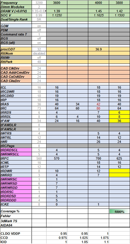

BTW, ich habe jetzt ein neues Mainboard: MSI B550-A-PRO

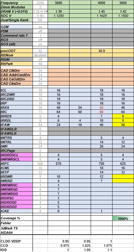

Und damit habe ich ez ein Karhu +10.000% stabiles Setting für 3800MHz CL16 hinbekommen. Mit der 4000 klappts aber nicht stabil, zumindest aber (wie vorher auch) mit dem neuen Mainboard keine WHEA's.
EDIT: Mit den Werten für 4000 kommen 10 Iterationen LinpackExtreme durch. Also da fehlt glaub' ich nicht mehr viel. Ich denke, dass ich tRAS und tRC erhöhen muss, eventuell auch tRFC.
Also das mit den 3600mhz-Einstellungen läuft sogar bis jetzt ganz gut, trotz des CPU-OC. 😁

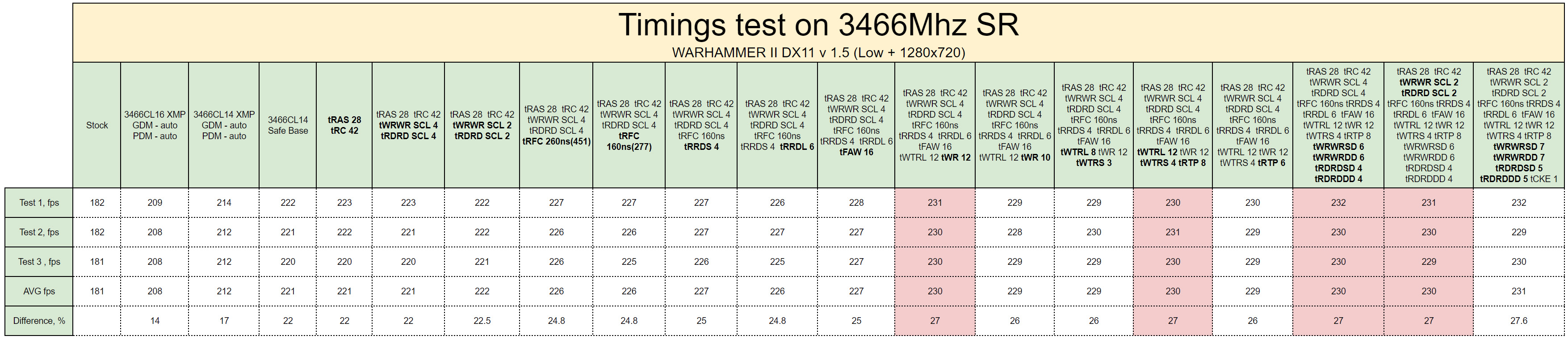

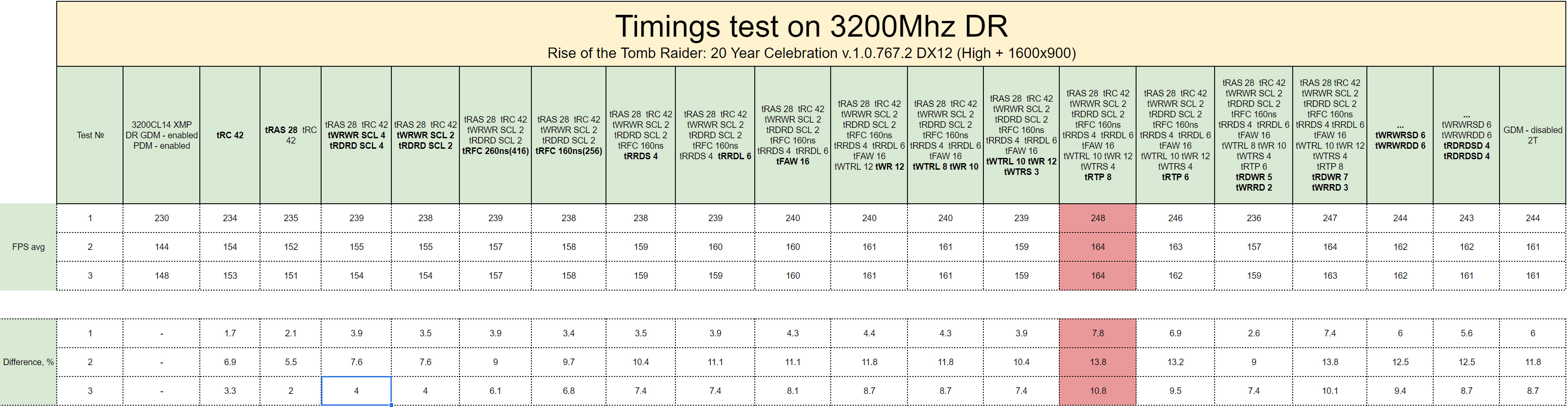

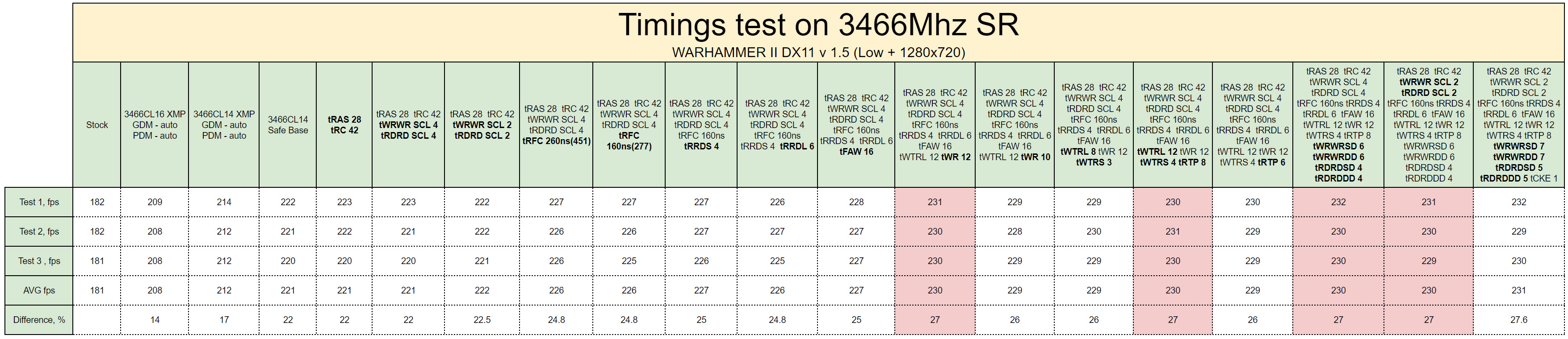

Kurzer Einwand: Stimmen die Erkenntnisse im Anhang mit der aktuellen Ryzen 3000-Situation noch überein?
Der OCer rudert da stellenweise beim Schärfen zurück, da er in den FPS (ich nehme an, max. FPS) keine Besserung beobachten konnte. Wie wir aber wissen, wirkt sich RAM-OC besonders auf die min. frames aus, daher ist wohl die Aussagekraft der Werte nicht ganz gegeben. Wie dem auch sei, seht ihr da Parallelen zu euren Beobachtungen?
tRTP 8 ist wohl gepflegter Quasi-Standard, wie auch tWR 12.
An tWRTL könnte man schrauben bis runter auf 10 (bringt aber laut Aussage hier nix); 12 sollte reichen.
tRDWR auch runter auf 8, wenns geht, nicht verkehrt, würde ich behaupten..obs was bringt vs. 10?

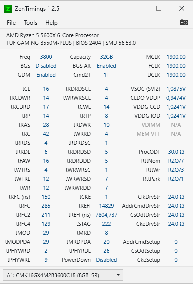

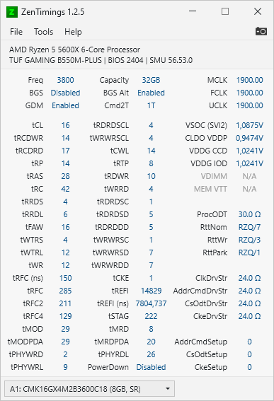

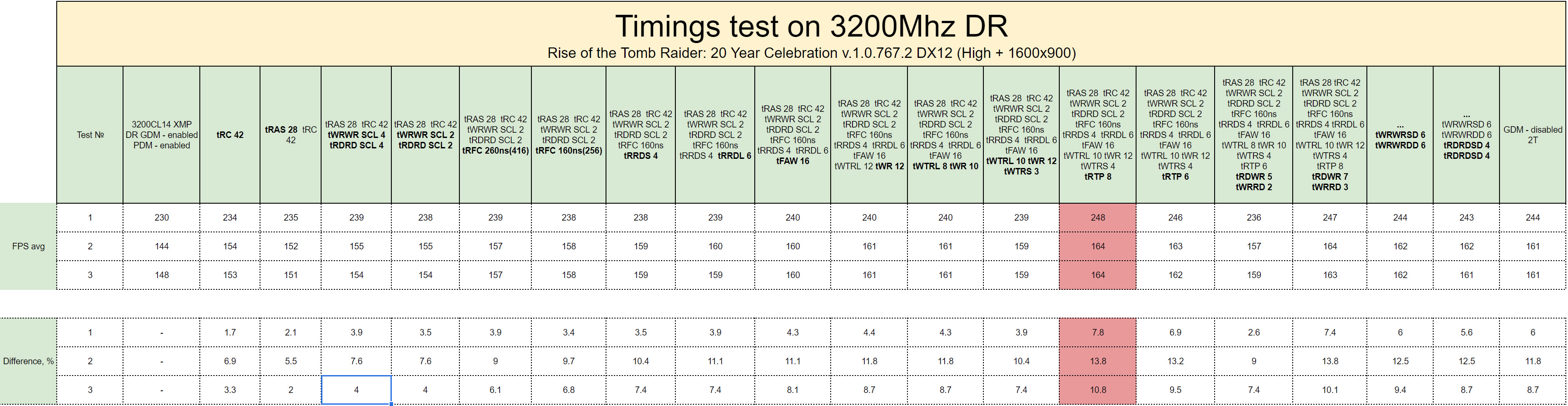

Anbei die Spieleperformance-Tests aus einem RAM-OC-Artikel (schon ein wenig älter) und meine 2 Timing-Setups (links das aktuelle, und rechts das bisher schärfste, was TM5 @anta777 fehlerlos bestanden hat.
Frage: Ist die TM5-Zeit, die für den kompletten Test-Durchgang benötigt wurde, aussagekräftig über die Schnelligkeit des Speichers? Also wie er läuft? Mit teils leicht lascheren Settings hab ich den Druchlauf in 2:21 ferig, dann mit schärferen mit 2:22 oder auch 2:23, aber ich denke die Zeit variiert auch mit Beibehaltung der gleichen Timings (nur eine Vermutung, habs noch nicht auf die Probe gestellt)...
Naja, als Grund wird dann genannt, könnte an der Fehlerkorrektur liegen...
Aber ist es ein Indiz für schlechtere Performance (mehr Korrektur), wenn der Test länger benötigt?
Macht es Sinn, seine Timings so zu trimmen, dass die kürzeste Zeit benötigt wird?

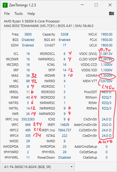

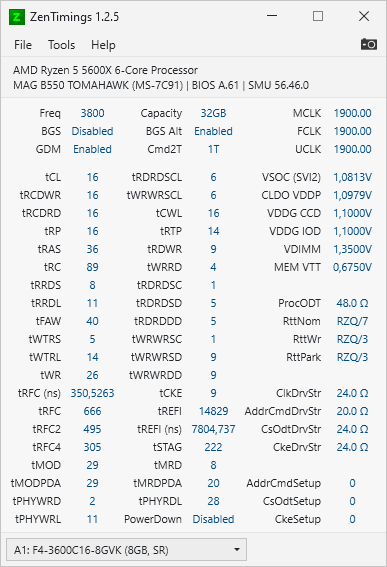

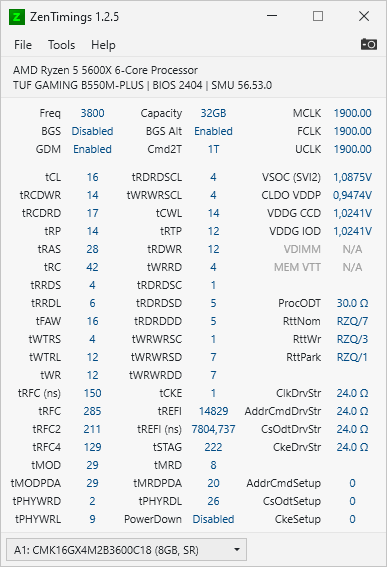

Hallo ihr RAM OC Legenden
ich habe mir diesen ram geholt G.Skill RipJaws V schwarz DDR4-3600 DIMM CL16
insgesamt also 4x8gb, das sollten doch die samsung B-dies sein?
XMP geladen und dann IF und RAM auf 3800 gestellt, mehr nicht
passt das soweit? wollte jetzt nicht max OC da raus holen sodnern einfach halbwegs schnell unterwegs sein
hab mir das zentimings geladen, pack ich euch mal in den anhang
was sagt ihr dazu? sollte ich zufrieden sein? wenn um die 10% mehr min fps noch drin währen würde ich mich wohl da noch mal ran setzen ansonsten bin ich da jetzt nicht so erpicht

Die wahre Leistung steckt aber in der Optimierung der Subtimings ;)
Sonst hätten es auch keine BDies sein müssen ;)
sieht so aus
kommt drauf an
vielleicht eher 5% ?!
Spricht ja grundsätzlich erst mal nichts dagegen XMP zu laden und sich zu freuen. Aaaaber das wird Samsung B-Die nicht gerecht. Der will einfach optimiert werden, schließlich hat er das meiste Potenzial und XMP nutzt davon halt so gut wie nichts.
Wenn du keine Lust da drauf hast, ist das auch ok. Wie wäre es aber mit dem setzen "lascher" subtimings, die ohne große Testmarathons stabil laufen? Geht relativ schnell und bringt gegnüber XMP noch mal gut Schub.
Reaktionen: EmilEsel

Du bist noch so immens weit weg von dem maximal möglichen! :D
Also ich würde da sofort weiter machen und Hand anlegen an deiner Stelle!
das klingt so als würde ich mir das tatsächlich antun wollen
das läuft dann übers bios? und wie bekomme ich raus welche timings ich auf was ändern sollte?
bin da ziemlicher noob :D

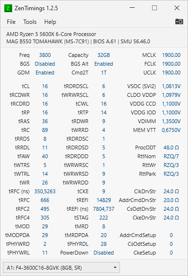

Dafür gibt es uns hier! Wenn deine wirklich B-Dies sein sollten und du die dann mit tRFC von 666 laufen lässt.
Bin ich schwer dafür die Guillotine wieder einzuführen damit der Kopf rollt! Spass! :D
Mach mal bitte ein Bild von dem Sticker auf deinem Ram!
No8c0P3 schrieb:
Naja aber ein RAM der als Cl 16 3600mhz verkauft wird sollte das ja auch mindestens schaffen. Deshalb meine Frage was andere für eine Erfahrung haben mit dem Board. Anscheinend mag der Crucial das Asrock nicht
Ne das hab ich kontrolliert, bin auch schon mit der Spannung und den Timings hoch aber mehr als 3200 sind nicht drin. Cpu läuft natürlich stock
was hast du denn genau schon probiert? VSoc liegt wo? welche VDDGs, welche procODT?
@EmilEsel
Schritt 1: Ins BIOS und F7 für die erweiterte Ansicht drücken
Schritt 2: falls du bereits irgendwas im BIOS verstellt hast dann schließe einen USB Stick an und gehe auf "OC PROFILE" -> "OC Profile Save to USB", vergebe einen Namen und speicher das Profil auf den USB Stick
Falls bei den folgenden Schritten was schief geht und der PC nicht mehr bootet, solltest du wissen, wie man einen CMOS clear macht. Danach kannst du dein altes Profil von dem USB Stick wieder einspielen.
Schritt 3: auf "OC" im BIOS drücken. OC explore Mode auf "Expert" einstellen
Schritt 4: DRAM Frequency auf 3800 und FCLK Frequency auf 1900MHz (hast du laut Screenshot schon gemacht)
Schritt 5: CPU NB/SoC Voltage auf "Override Mode", dann VDDP Voltage auf 0.9v
Schritt 6: DRAM Voltage auf 1.45v
Schritt 7: Advanced DRAM Configuration -> dort die Timings einstellen (siehe Screenshot).
Wichtig: Command Rate auf Gear Down Mode, tRFC1/2/4 auf AUTO - tRFC1, tRFC2 und tRFC4 wie im Screenshot
Werte, die du im BIOS siehst, aber nicht im Screenshot auf AUTO lassen.
Schritt 8: F10 -> safe und exit --- hoffen --- ;)
