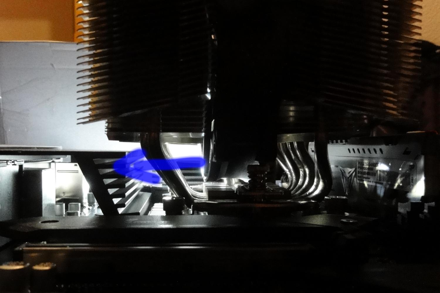

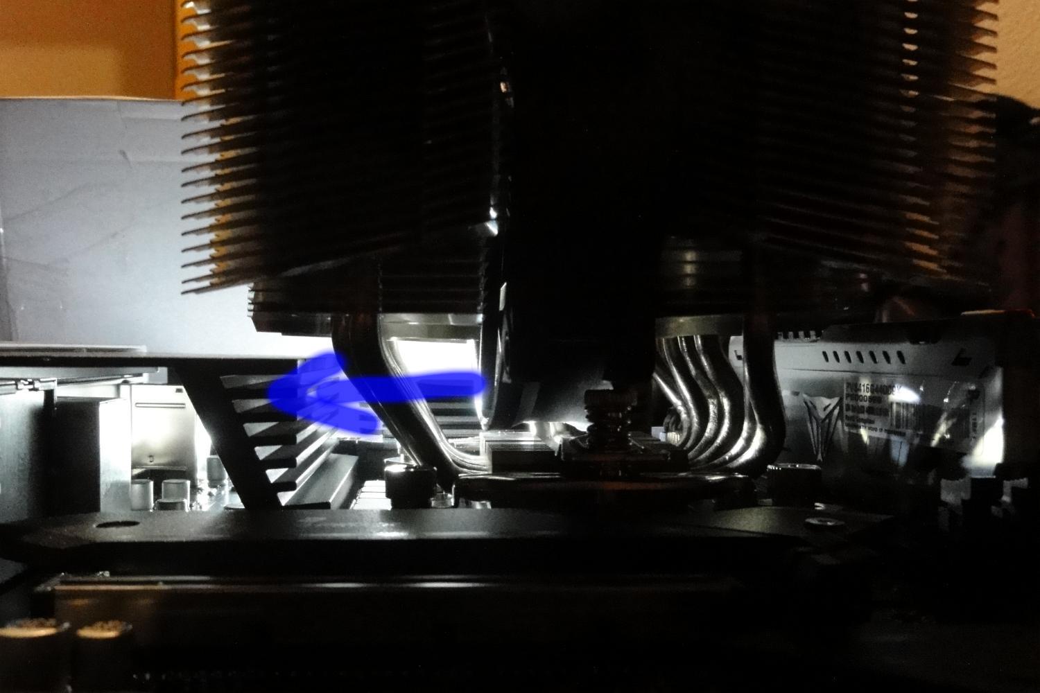

Welches Mainboard kommt eigentlich zum Einsatz ? Wenn man einen Single Tower Kühler verbaut
und der Lüfter wegen hoher Rams höher gesetzt wird, dann kommt weniger Luft unter dem Kühler
in Richtung Spannungswandlerkühler was bei einem günstigen Mainboard problematisch sein kann.
Reaktionen: djducky
Das Problem wird er mit allen Kühlern aus Post #6 nicht haben. Die bleiben alle von den RAM-Slots weg. Man muss halt die Höhe wegen des Gehäuses beachten. Aber auch da kenne ich eigentlich keinen handelsüblichen Kühler, der 180mm erreicht. Die Geschichte mit den RAMs ist - neben dem Preis - der Grund, warum ich ungerne die großen bequiet! Kühler empfehle.
