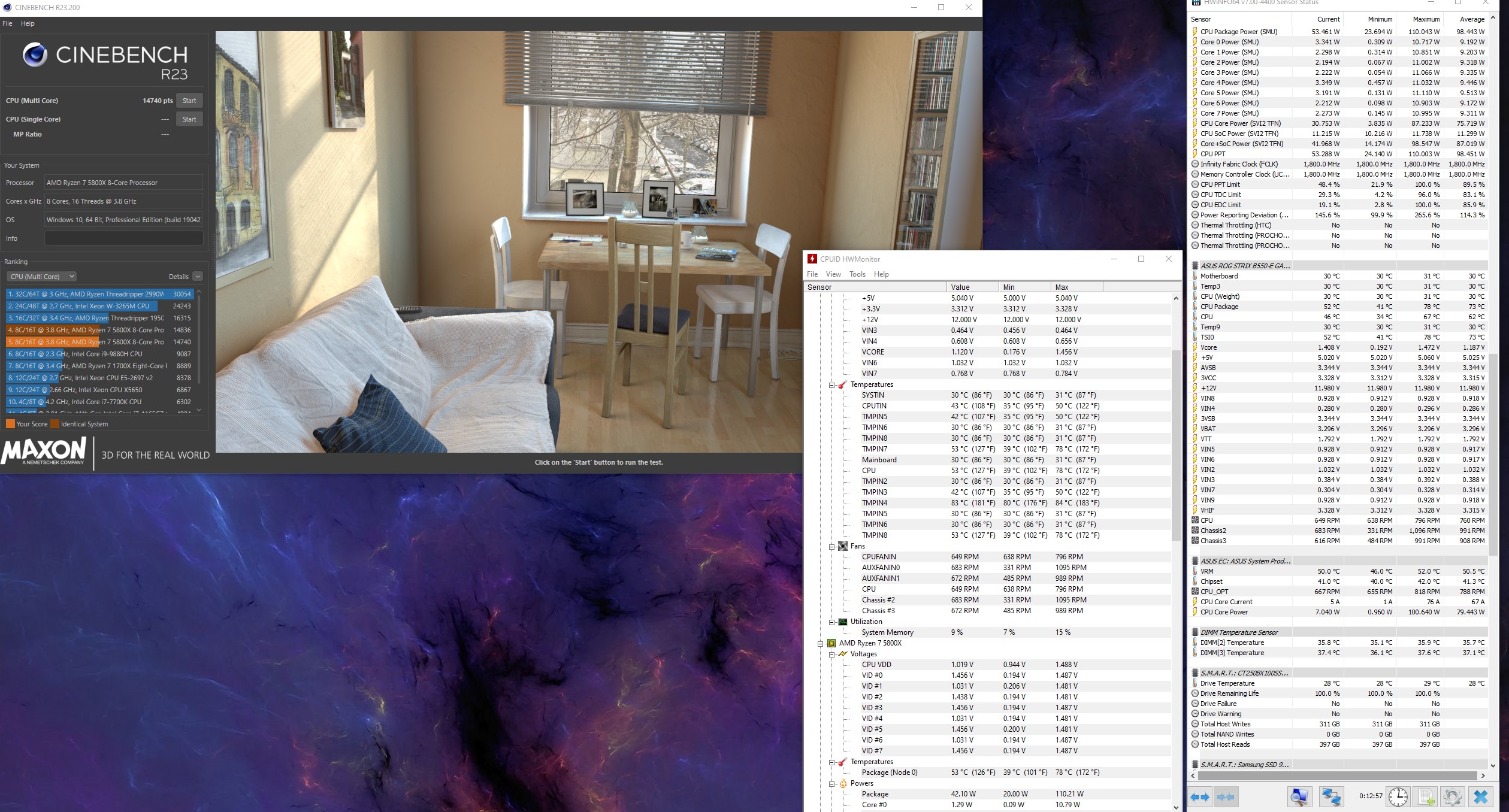

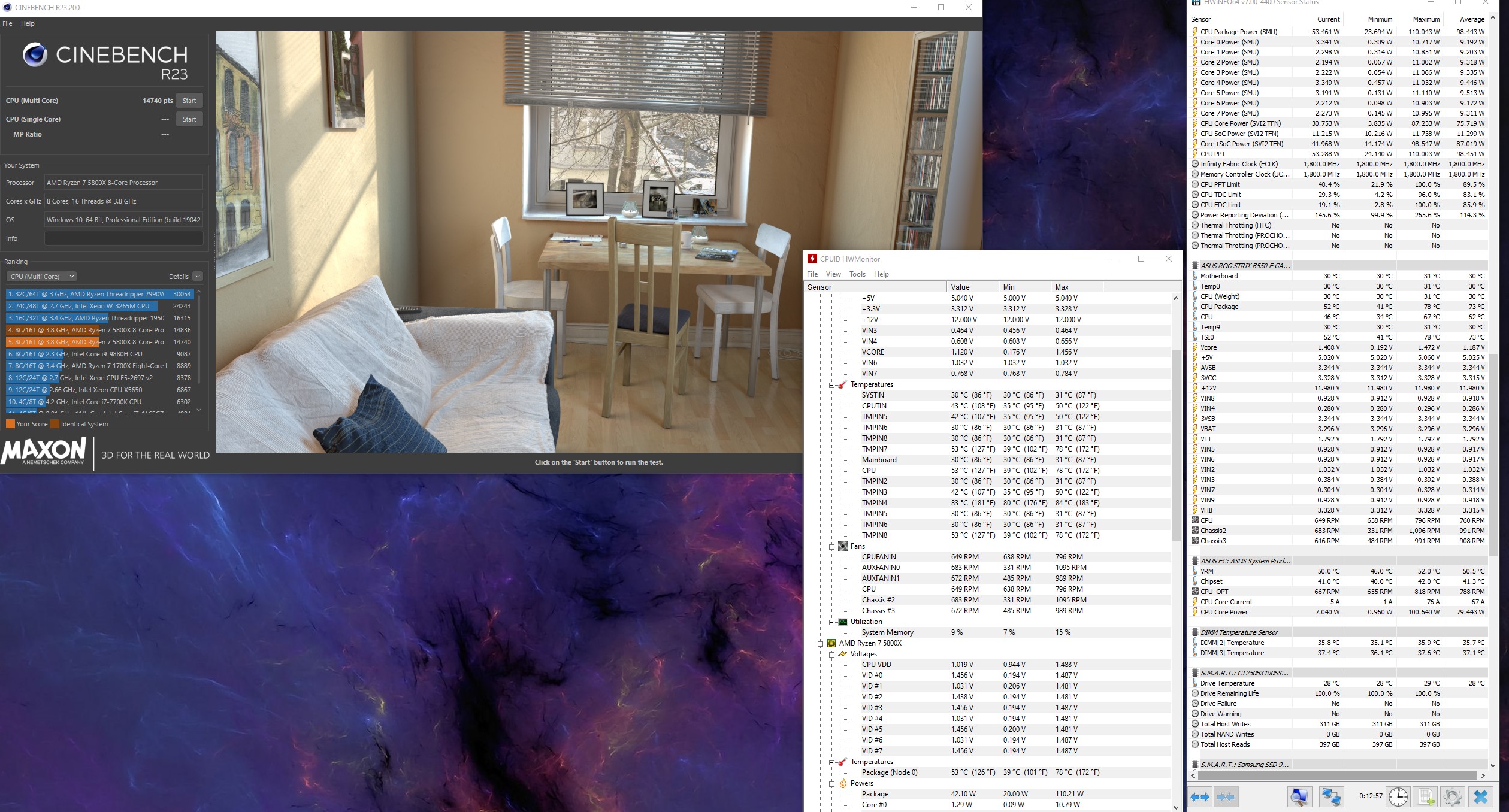

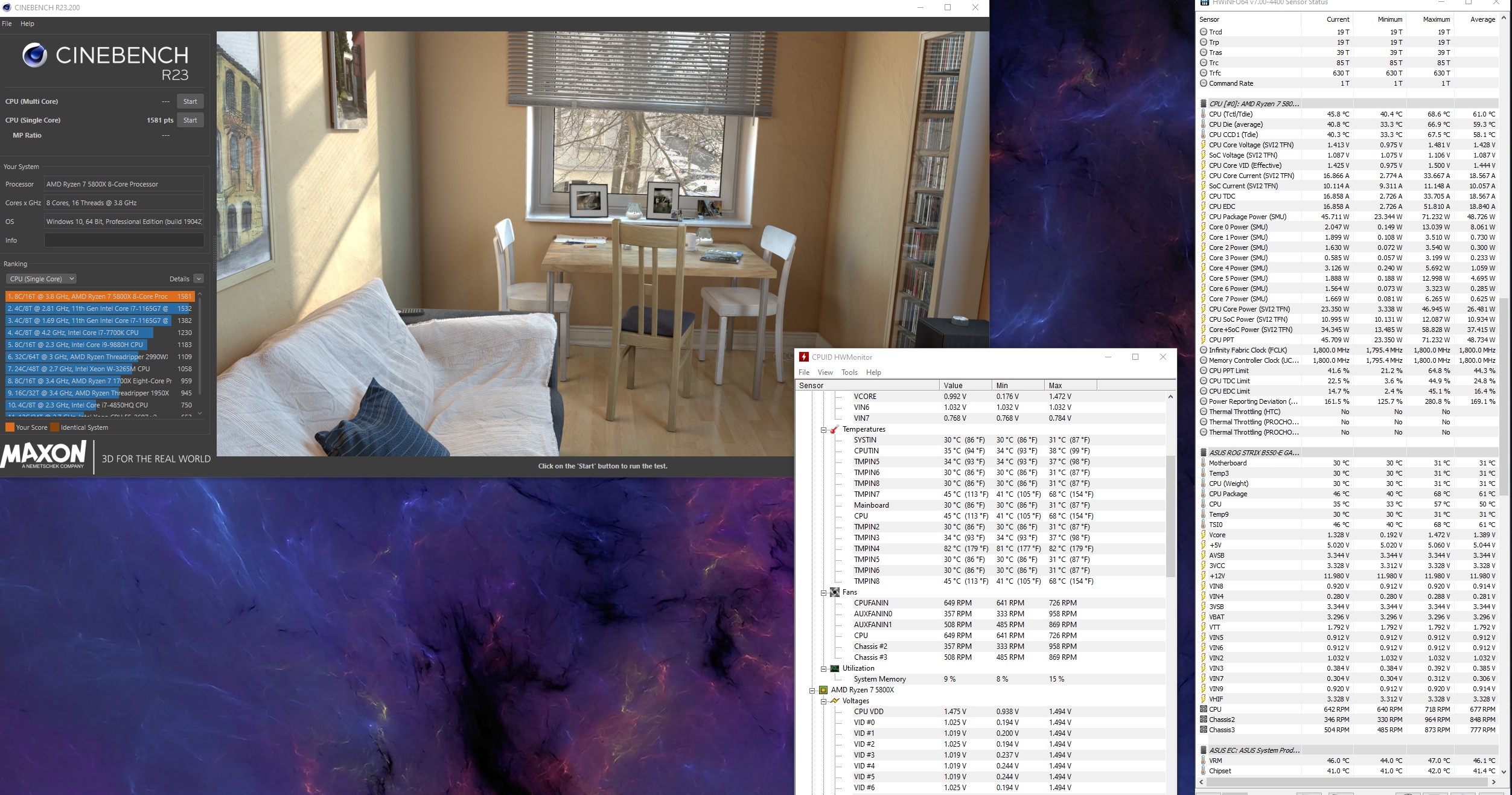

Naja, wenn du dich bei Reddit umschaust sind die Temps vollkommen normal. Selbst bei bei 95W TDP komme ich auf die 89°C also kein Unterschied zu den 105W TDP.
Habe für mich nun folgende Werte eingestellt, 110PPT, 75TDC, 115EDC.
Anbei noch Cinebench23 Benchmark, da ist auf dem Multi noch der mit 95W TDP zu sehen.
@stock wo sich die CPU aber auch ihre 142W genehmigt sind das ca. 700 Punkte weniger und maximal Messbar aber das merkt man normal nicht ;)
