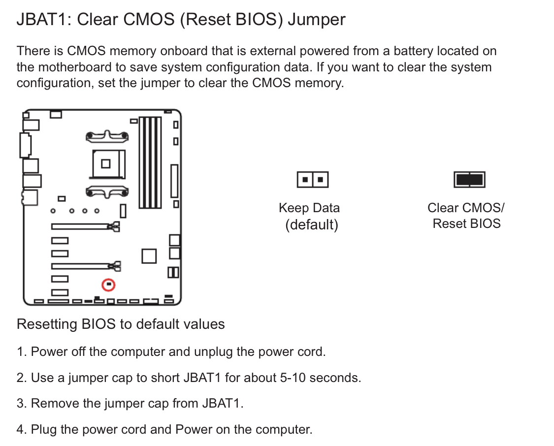

Falls ich keinen Jumper haben sollte, kann ich dann auch einfach einen Schraubendreher zwischen halten?
Irgendwas aus Metall, kurz zum brücken der beiden Pins.

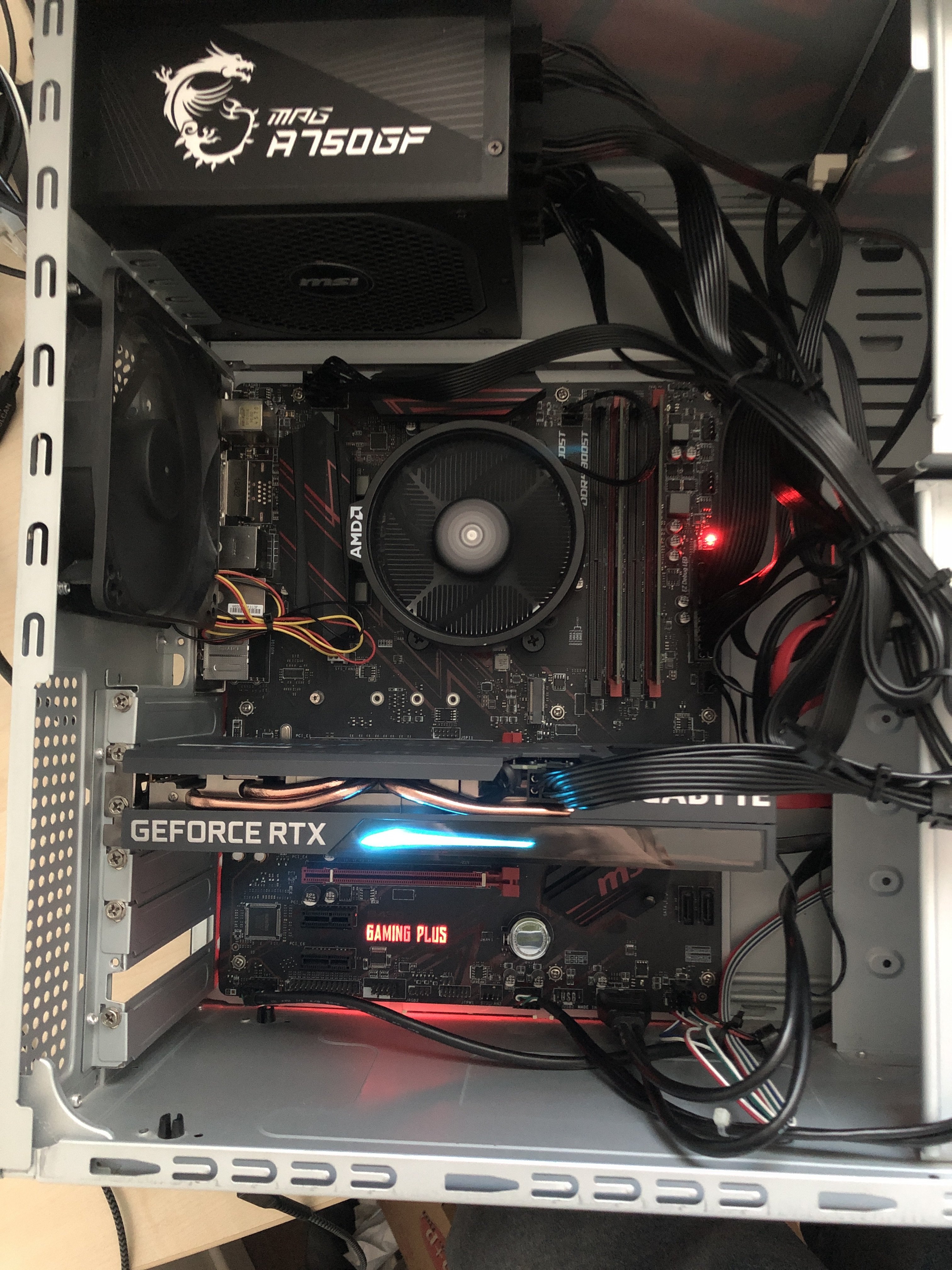

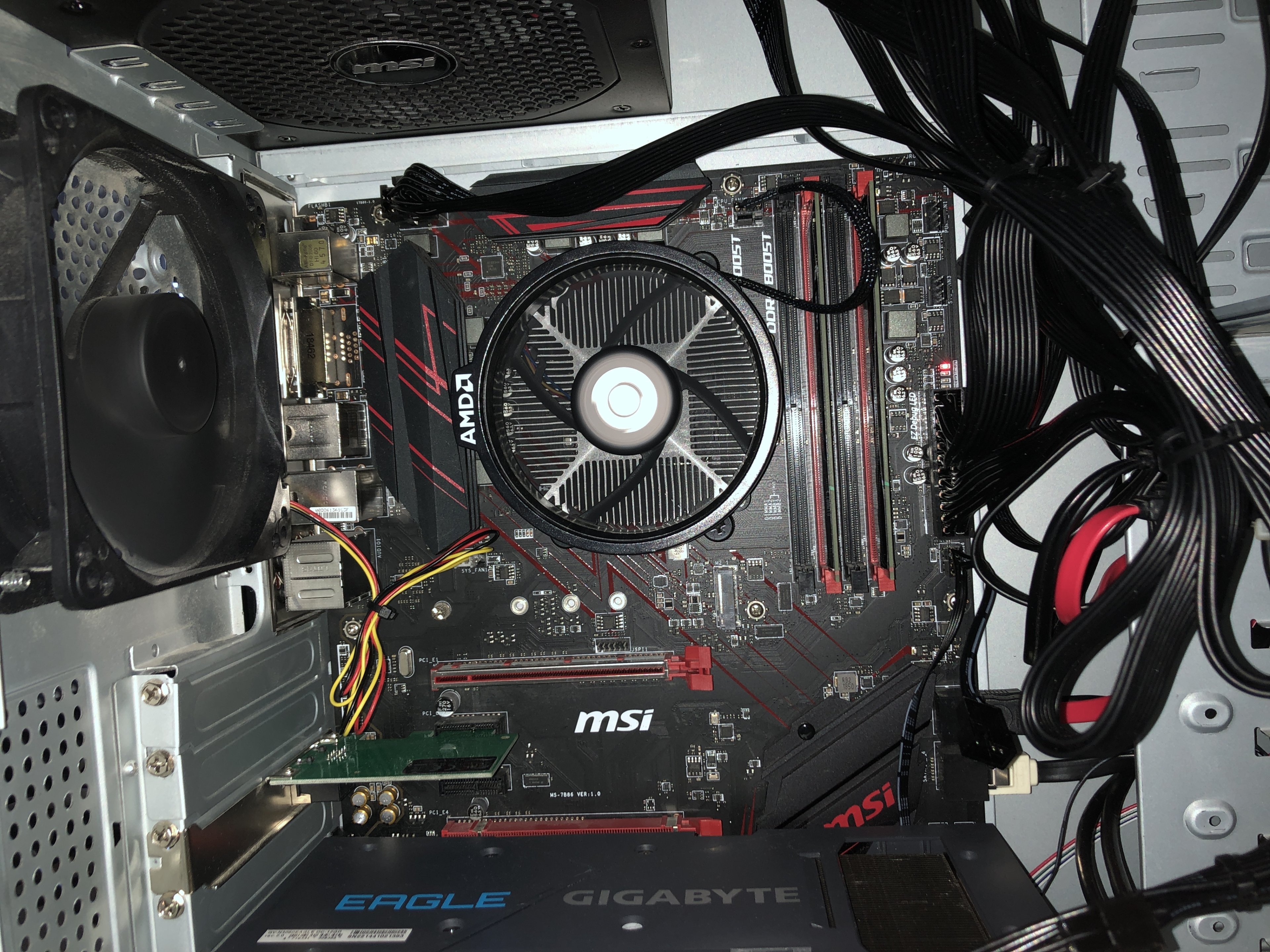

So ich habs jetzt mal gemacht und den PC während dem Abendessen laufen lassen, aber es gibt immer noch kein Bild geschweige denn, dass die Maus und Tastatur leuchten.
Durchgeführt wie ein einer vorherigen Antwort und nochmal abgeglichen mit der Bedinungsanleitung (unten zu sehen). Und das Resultat ist, dass sich nichts geänder hat (siehe anderes Bild).
Die Grafikkarte steckt schon mal total verkehrt, die gehört in den oberen Slot.
Was ist das für eine Karte?

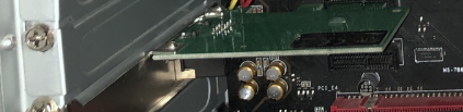

Das in deinem Bild ist ein WLan Anschluss ein überbleibsel aus Tagen an denen wir dachten, dass an meinem alten Mainboard der Netzwerkanschluss defekt sei, aber eigentlich war es „nur“ der Netzwerkanschluss in der Wand, weswegen beim PC kein Internet mehr ankam.
Es ist eine RTX 3060.
Die steckt in dem unteren Slot, was auch mit der Ryzen 5 2600 funktioniert, da neben der Schraube für den oberen Slot das Ende einer Niete ist, welche ich nicht unbedingt wegflexen wollte.
Edit: Wenn das ein Problem sein sollte würde ich die alte GTX 1050 Ti nochmal im oberen Slot einstecken und damit versuchen das System zum Laufen zu bekommen. Und in dem Bild vom MB sieht man aber auch, dass die LED beim Schriftzug „CPU“ leuchtet.

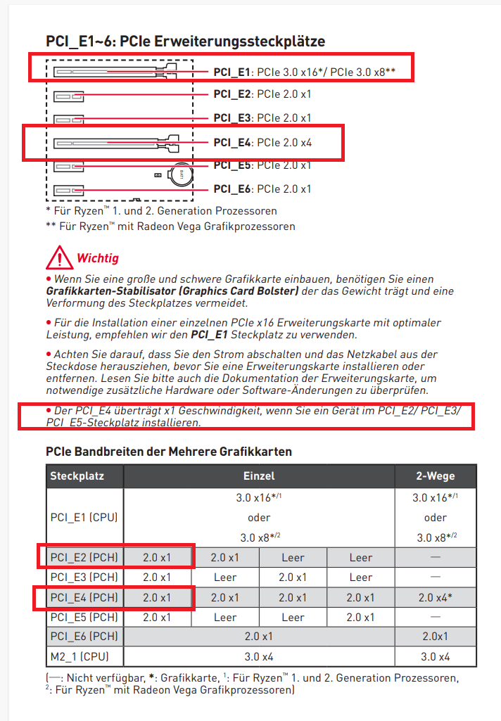

Also die Niete dürfte nicht stören aber ja im unteren Slot funktioniert die GPU ABER sehr eingeschränkt.
Da du im oberen PCI_E2 Slot eine Karte verbaut hast, läuft deine GPU NUR mit PCIe 2.0 X 1, also sehr langsam!
Also die LAN Karte raus und die GPU oben einbauen, das müsste funktionieren da die Bleche der Befestigung nicht so dick sind.

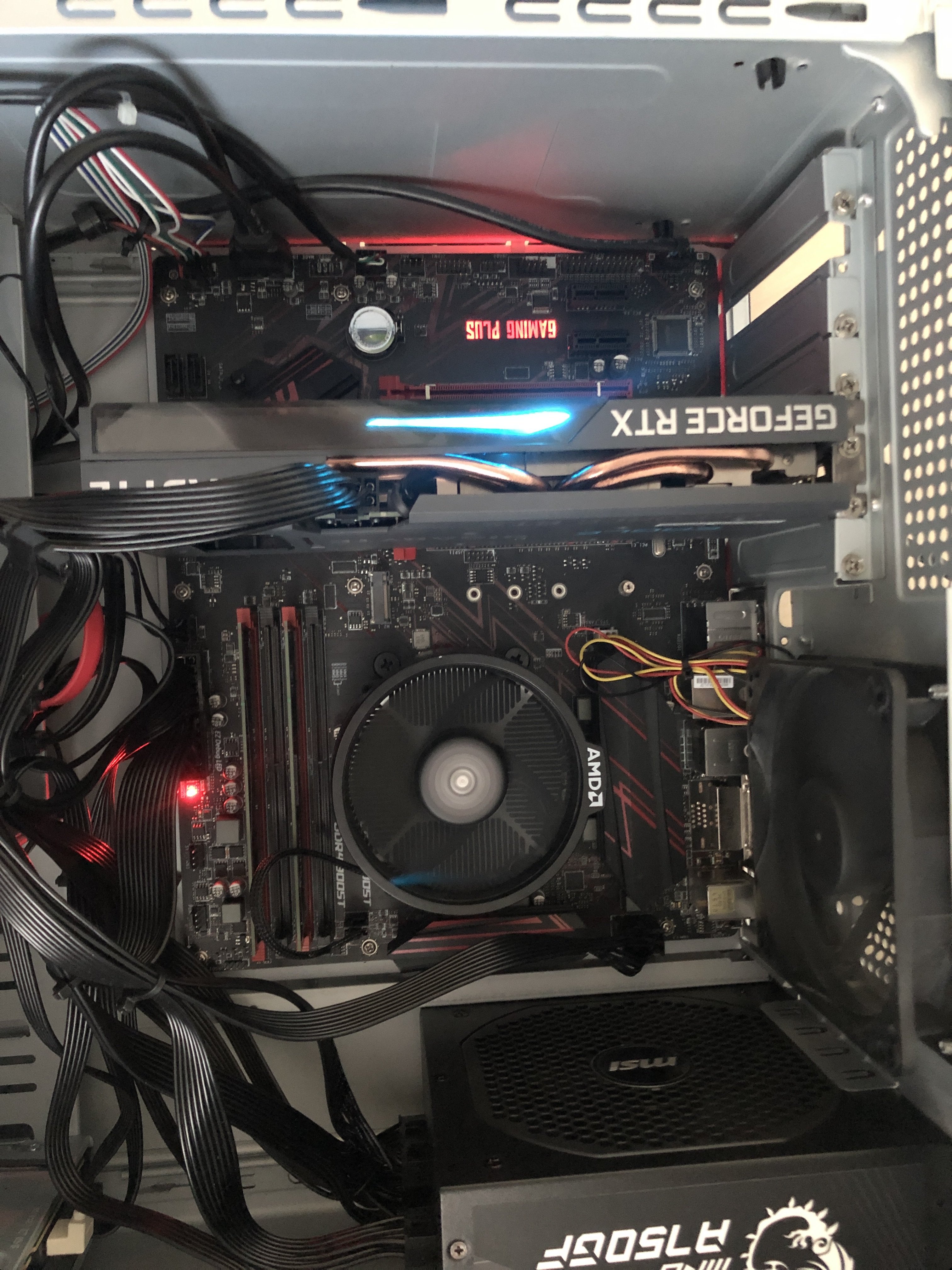

Und nun hab ich die Grafikkarte umgesteckt, das LAN-Modul mal komplett rausgelassen, einen CMOS Reset mit einem Schraubendreher gemacht und dennoch leuchtet, wie auf dem Bild, zwar alle LEDs von Mainboard und Graka, aber auch die rote CPU LED.
Da würde ich nicht lange fackeln und den PC im komplett zusammengebauten Zustand eine BIOS Flashback auf die neuste BIOS Version verpassen. Kann sein das irgendwas beim BIOS Update in die Hose ging.

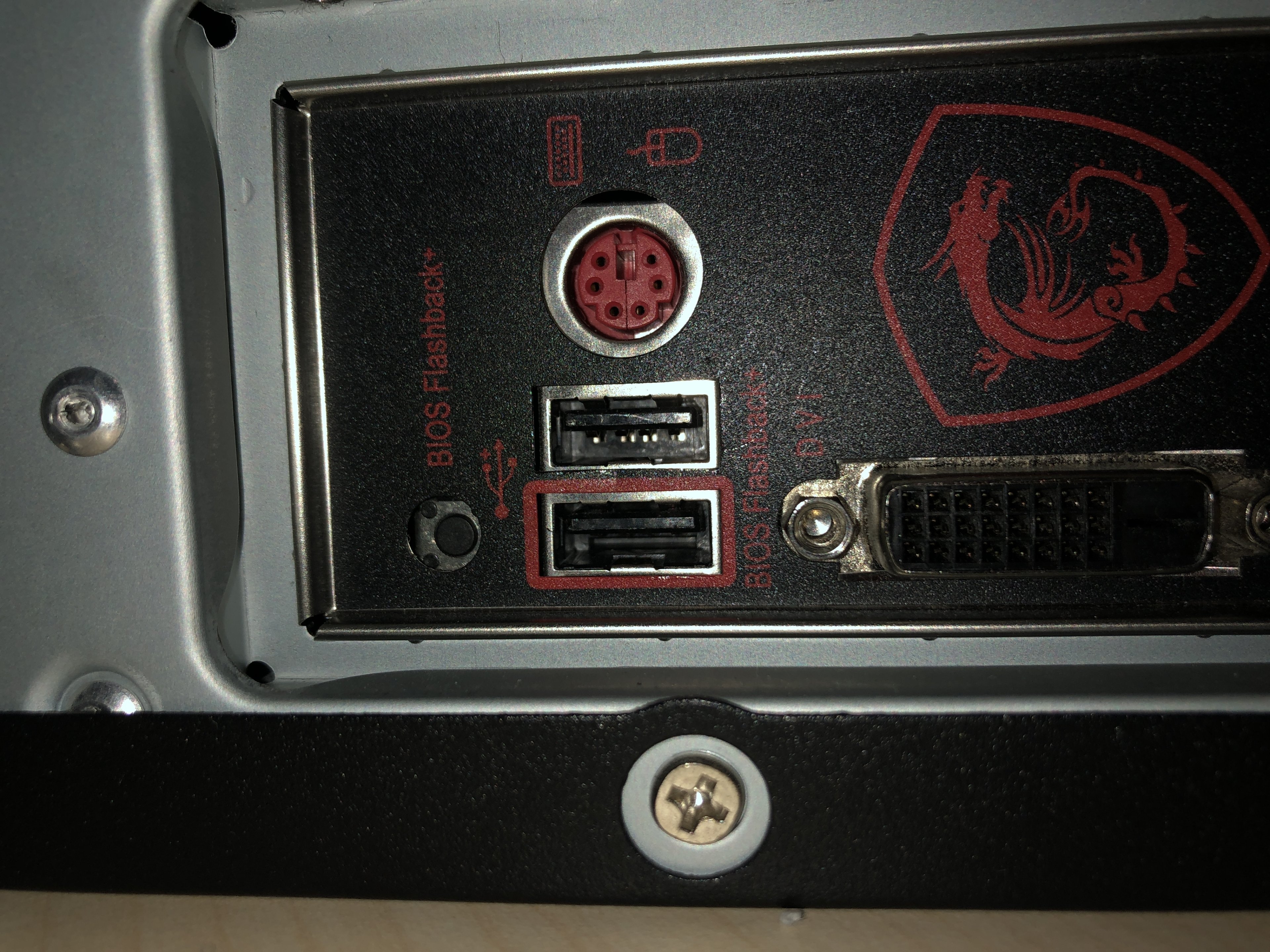

So im Bild müsste es dann passen.
Müritzer schrieb:
5. USB Stick in die markierte Buchse neben den Flashback Schalter stecken
Auch im Bild zusehen ist die USB-Buchse die Rot markierte?
Genau die ist das und daneben der Schalter.

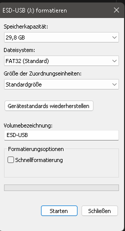

Sollte der Stick nicht erkannt werden, die LED blinkt 3 mal oder bleibt immer an dann hilft nur den Stick zu formatieren.
So einstellen wie auf dem Foto aber bei der Standardgröße kann man auch auf 4096 bytes gehen falls der Stick das anbietet.
Wichtig aber das bei Schnellformatierung der Haken raus ist.

Gut das funktioniert soweit auch. Die LED blinkt schön regelmäßig, aber immernoch leuchtet die CPU LED durchgängig.
So da der PC kurz ausging und dann neustartete gehe ich mal von aus, dass der BIOS Flash funktioniert hat.
Man könnte meinen ich würde ein älteres Bild verwenden, aber leider ist dem nicht so. Es kommt nichts am Monitor an und die CPU LED leuchtet noch immer.
Verdammte K..... und ich dachte das wird einfach.
