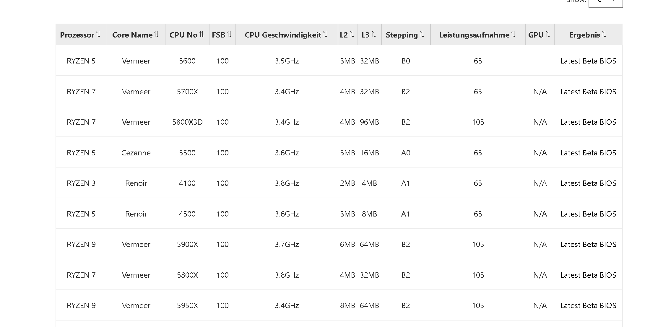

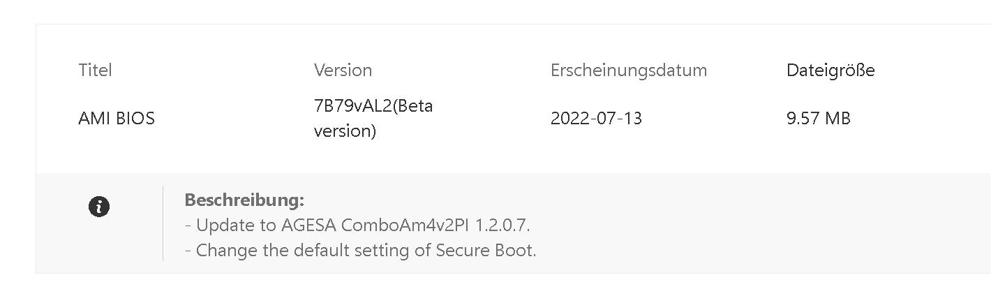

Das mit der Beta steht da eben erst seit dem die Beta vor 4 oder 5 Tage erschien. Aber ich versuche mal das gleiche wie vorhin mit der Beta Version. Und wenn das nicht hilft, dann muss ich mir wohl ein B550 Board kaufen, weil ich hab so langsam keine Ideen und kein Nerv mehr.Müritzer schrieb:Oh Ha hier steht es ja ganz groß im der Kompatibilitätsliste von deinem Board:
"Latest Beta BIOS" also musst du das wohl mal machen.

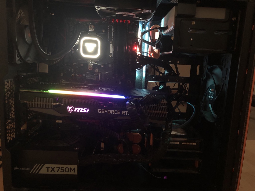

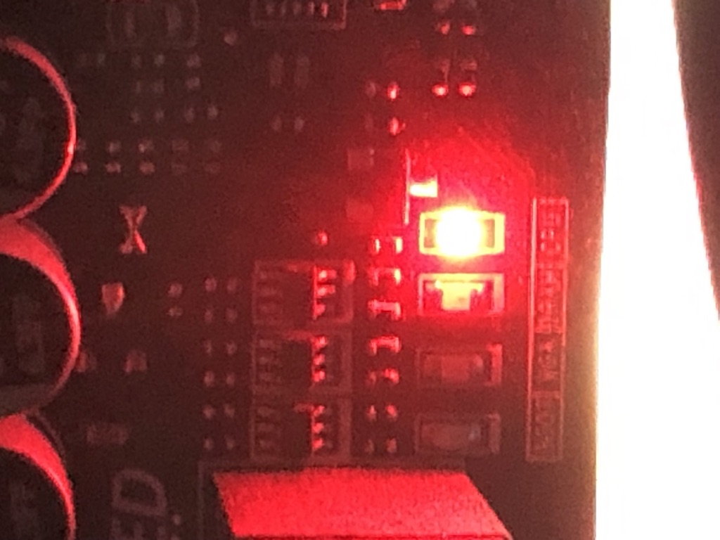

Das MB startet immer mit der leuchtenden CPU Leuchte.
Mir kommen wortwörtlich die Tränen…die Lampe ist aus. Der PC hat was ausgespuckt.

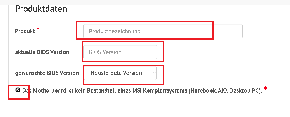

Hatte den ganzen Kram auf der Seite ausgefüllt und dann eine Nummer per E-Mail bekommen.
Diese Nummer habe ich auf einen Zettel direkt auf das Board geklebt und auch auf dem Karton womit ich das Board verschickt habe, dann das Geld überwiesen und nach einer Woche war das Board wieder da.
Beim Ausfüllen des Formulars ist auch wichtig die BIOS Version anzugeben die geflasht werden soll.

Ne kein Wunder aber da steht leider nicht beim BIOS das dieses für die 5000er gebraucht wird.
Bei anderen BIOS Versionen von anderen Boards steht das drin und wenn man nicht die Kompatibilitätsliste kontrolliert ist man der gelackmeierte.
ABER da gibt es noch was, das sollte man unbedingt mit dem 5800X machen.

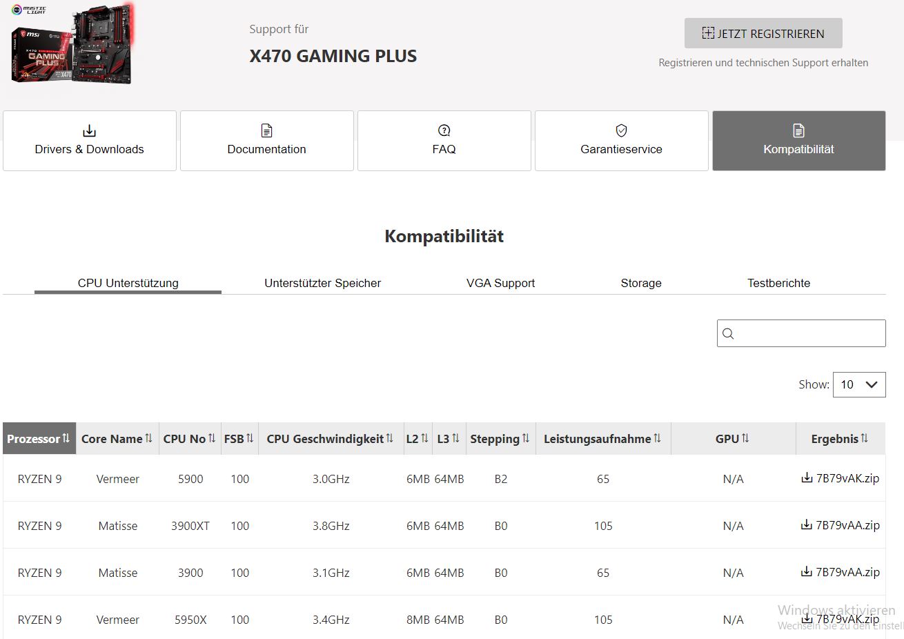

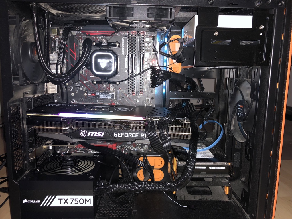

Halle miteinandern,
ich habe das gleiche Problem wie PizzaBoot.
Umgestiegen bin ich von einem AMD Ryzen 7 2700X 8x 3.70GHz So.AM4 BOX vor 2 Tagen zu einen neuen AMD Ryzen 9 5950X 16x 3.40GHz So. AM4 WOF. Jetzt habe ich genau wie bei PizzaBoot das gleiche Problem und meine Maus, Tastatur und meine 2 Bildschirme bekommen kein Signal.
Am besten ich stelle mal mein Setup vor:
750W Netzteil von Corsair TX-M Series TX750M Modular 80+ Gold
24 GB RAM 8GB (1x 8GB) Corsair Vengeance LPX schwarz DDR4-3200 DIMM CL16-18-18-36 Single
1x SSD 1TB Samsung 980 Pro M.2 PCIe 4. 3D-NAND TLC (MZ-V8P1T0BW)
Mein 1. Monitor 27" (68,58cm) MSI Optix G27C4 schwarz 1920x1080 1x DisplayPort 1.2 / 2xHDMI 1.4
Mein 2. Monitor 21,5" (54,61cm) Samsung S22F350FHU schwarz 1920x1080 1xHDMI / 1xVGA
HDMI und Displayport Kabel hab ich bei dem PC von meinen Bruder ausprobiert, dort gehen diese auch einwandfrei.
1x HDD 1TB Seagate BarraCuda ST1000DM010 7.200U/min 64MB 3.5" (8.9cm) SATA 6Gb/s
Gehäuse von be quiet! Pure Base 600
Mein Mainboard MSI X470 GAMING PLUS AMD X470 So.AM4 Dual Channel DDR4 ATX Retail
Meine Vermutung ist es jetzt dass ich auch mein Mainboard mit der neuesten Version updaten muss?
Hat jemand sonst noch eine Idee?
Vielen Dank im Vorraus.

Wenn du auf der Herstellerseite in die CPU-Kompatibilitätsliste deines Mainboards schaust wird dort aufgelistet welche CPU mit welcher BIOS-Version kompatibel ist. Ist deine aktuelle Verion niedriger musst du updaten.DanielH. schrieb:Meine Vermutung ist es jetzt dass ich auch mein Mainboard mit der neuesten Version updaten muss?

1. Alte CPU einbauenDanielH. schrieb:wie spiele ich dann das Bios Update in meinem Falle hoch, da ich ja keinen Zugriff auf meine Maus, Tastatur und Monitore habe.
2. CMOS Clear
3. Die aktuelle BIOS Datei runterladen und OHNE den Namen zu ändern von einem USB Stick über M-Flash im BIOS aktualisieren.
4. Neue CPU einbauen
5. CMOS Clear
6. Starten
Du musst diese BIOS Version verwenden:
Wie ist das zu verstehen? AHA ok auf den Bildern sieht man es, das ist aber nicht gut, entweder 2 Riegel, in A2 und B2 oder 4 Riegel. Du verschenkst Leistung.DanielH. schrieb:24 GB RAM 8GB (1x 8GB) Corsair Vengeance LPX schwarz DDR4-3200 DIMM CL16-18-18-36 Single

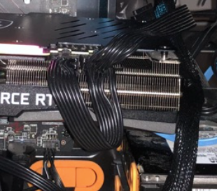

Noch ein Fehler:

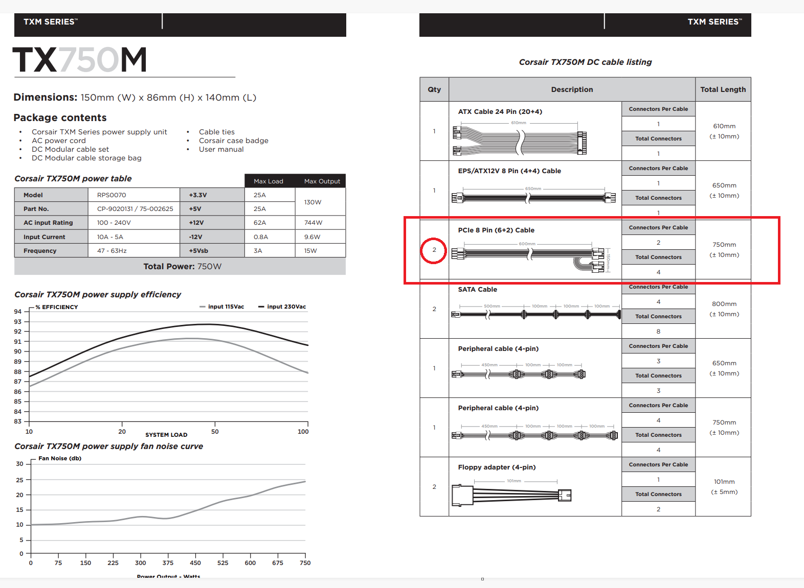

Die Grafikkarte sollte mit 2 Kabel von Netzteil versorgt werden !
Also 2 Kabel vom NT zur GPU.
Hier mal aus dem Handbuch deines NT, da sind 2 Kabel dabeigewesen:

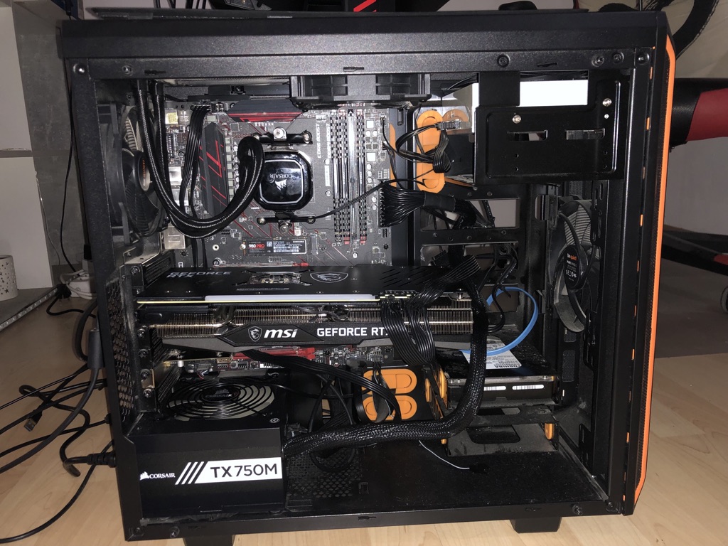

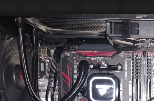

Warum ist beim Radiator nur 1 Lüfter verbaut?
Für die neue CPU unbedingt einen zweiten nachrüsten.
Die Pumpe scheint auch verkehrtherum angebaut zu sein, nochmal im Handbuch kontrollieren!

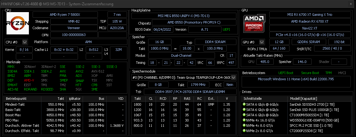

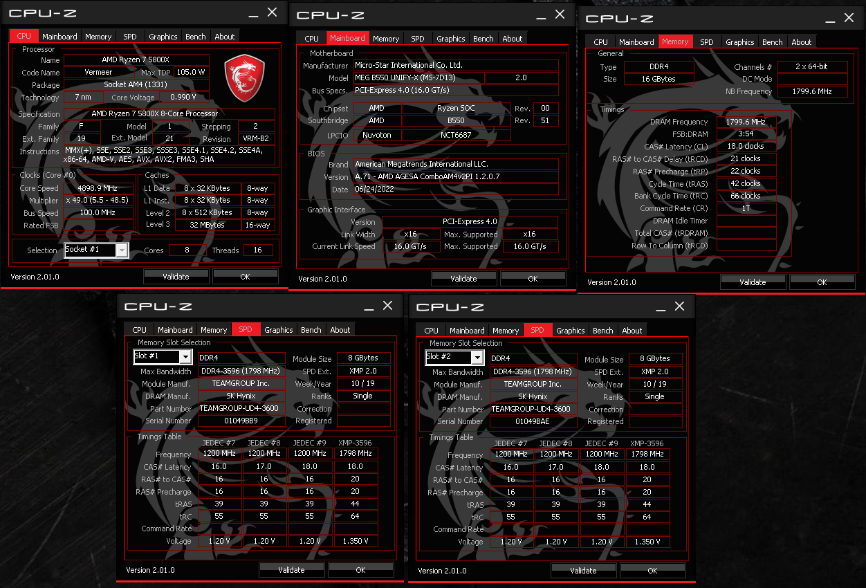

Bitte mal wenn der PC läuft CPU-Z mit folgenden Reitern posten, nicht wundern das bei mir nur 2 RAM Bänke ( Slot )gelistet sind, das Board hat nur 2.
Bei dir müssten 4 Bänke ( Slots ) sein.
Auch von HWINFO64 diese Ansicht:

Du hast ein MSI Board und bist bereit auf das Board ca. eine Woche zu verzichten und 25 € zu blechen?
Dann ist das hier der Weg, das Formular ausfüllen und die Anweisungen genau befolgen:
https://msi-shop.de/bios-update/
Die Umrandetet Felder sind wichtig!
gewünschte BIOS Version auf neuste BETA gehen
P.S. NUR das MB alleine keine zusätzlichen Teile! Auch nicht die IO Blende.
Auf das Board einen Zettel kleben mit der Nummer die per E-Mail bekommst und auch auf das Paket kleben.
