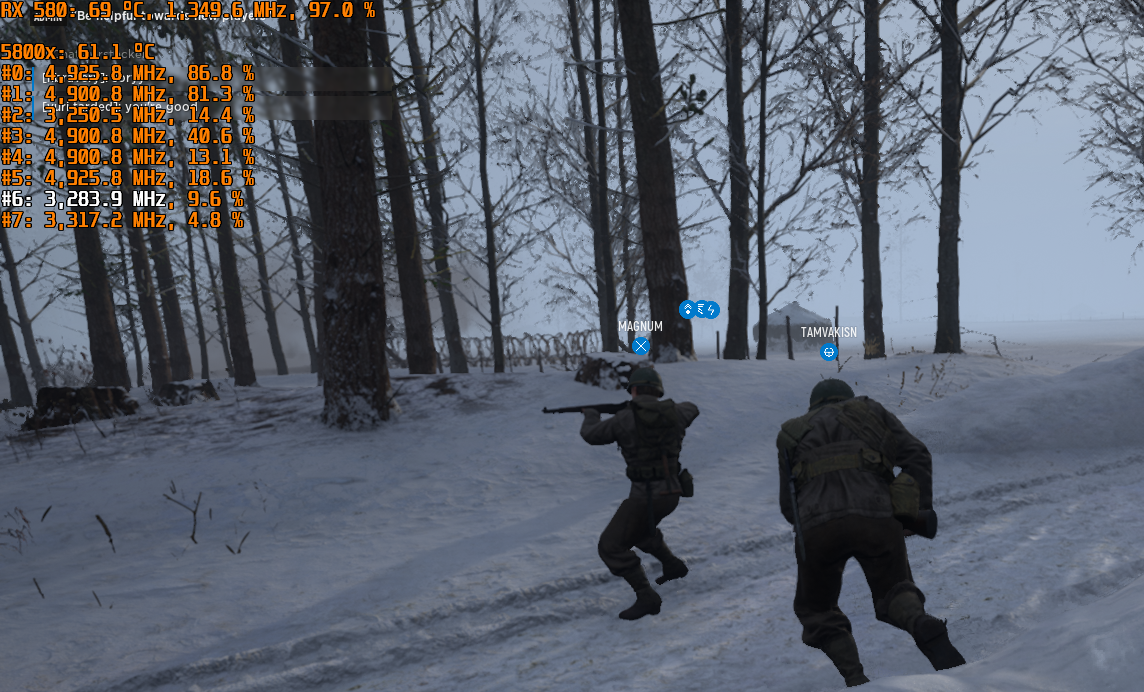

Incident schrieb:Danke, das probiere ich nochmal so aus..
Leute, das Teil schießt beim Gaming auf 5 Cores >4900 mhz, gerne auch mal bis 5030 hoch. Genial.
