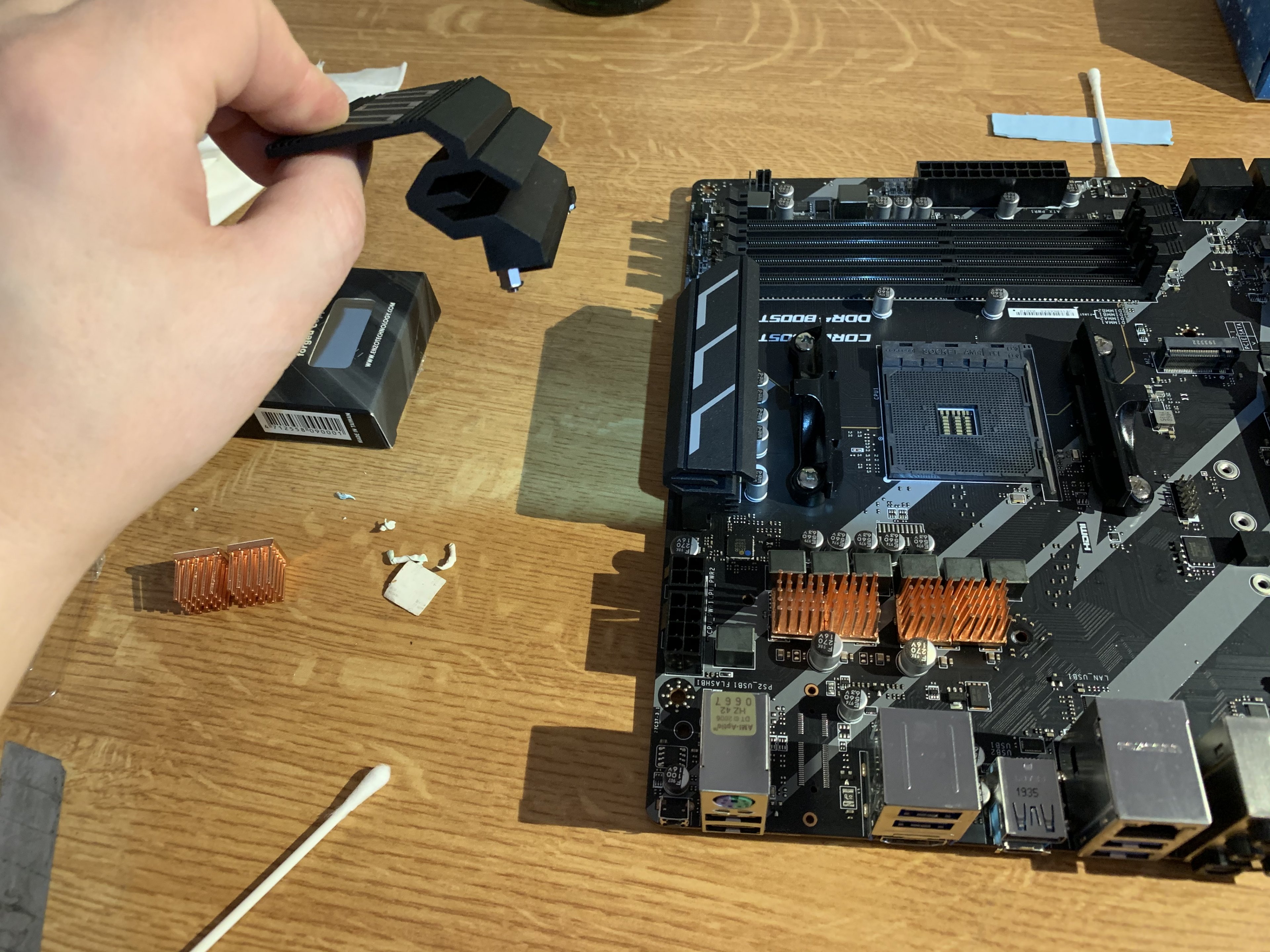

Darf man fragen wie der Mod aussieht?GERmaximus schrieb:MSI A Pro x570 mit Spawa Mod
- Sep. 2015
- 5.497
HKunz schrieb:Darf man fragen wie der Mod aussieht?
Ja klar.
mich habe den mickrigen originalen alu Kühler entfernt und gegen passive Kupfer voll Kühler ersetzt. Dazu einen 120er 700rpm silent Lüfter welcher sanft und lautlos da drauf säuselt. Und schon hat man selbst mit einer 105watt CPU unter Volllast akzeptable Temperaturen.

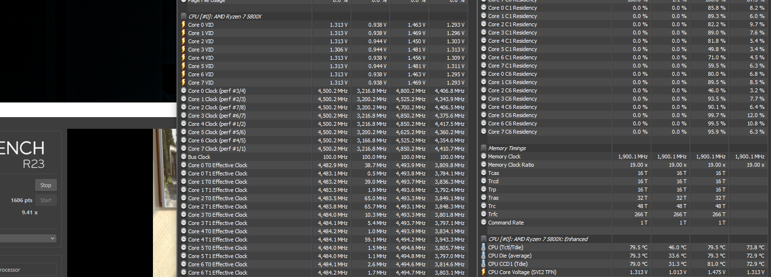

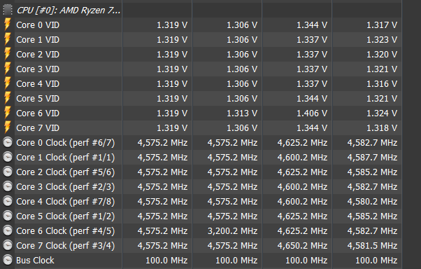

Mich würde mal interessieren, wie viel Volt Eure Cores unter Vollast (Cinebench) ziehen und wie hoch sie takten ohne PBO.
1 Kern 1,3v 4.475Mhz
4 Kerne 1,306v 4.475Mhz
1 Kern 1,313v 4.475Mhz
1 Kern 1,319v 4.500Mhz
1 Kern 1,325v 4.500Mhz
SeniorY schrieb:Mich würde mal interessieren, wie viel Volt Eure Cores unter Vollast (Cinebench) ziehen und wie hoch sie takten ohne PBO.

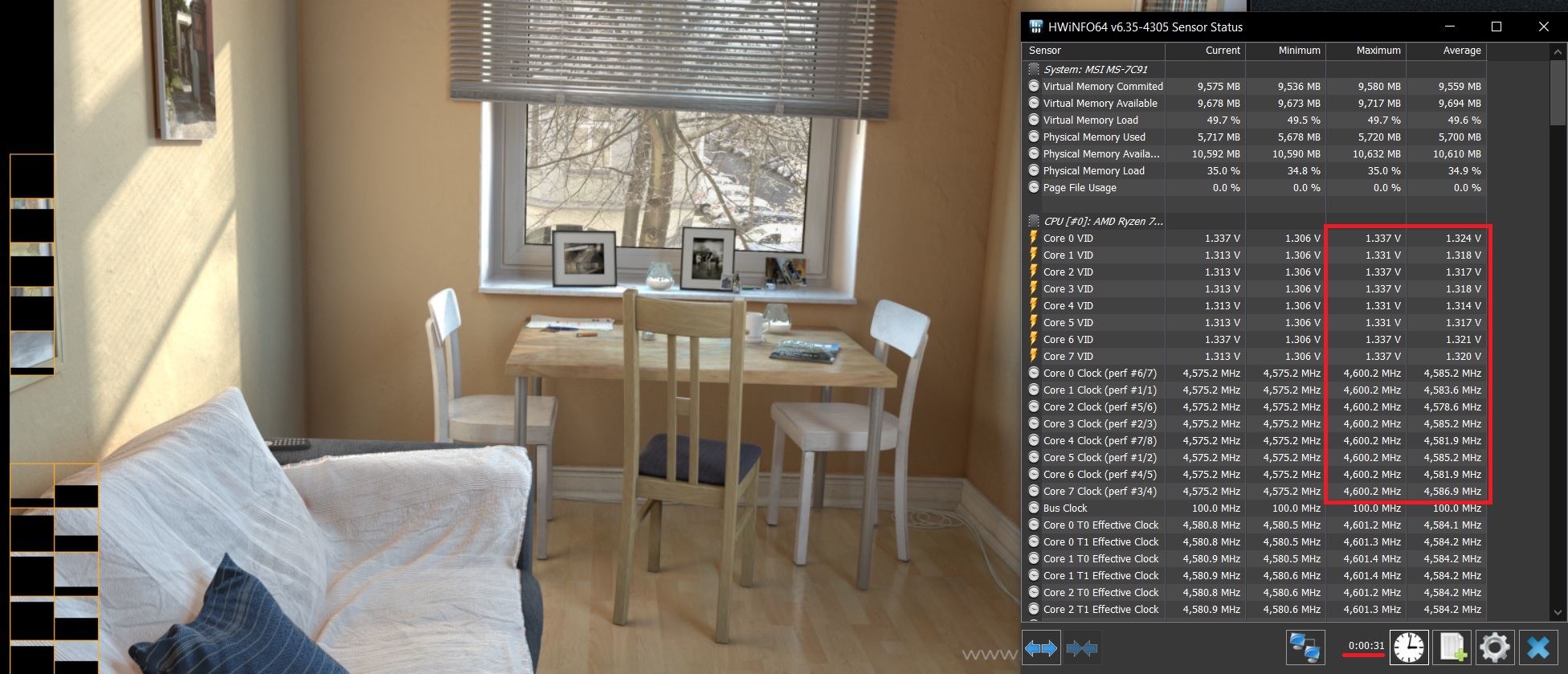

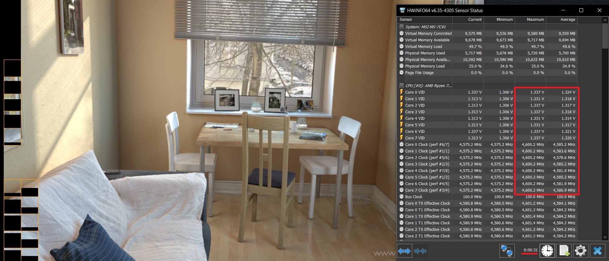

Ohne PBO
Kühler Dark rock pro 4
MSI B550 Tomahawk bios .40
3800Mhz cl 16-17-17-17-34 (memtest86 stable mit gleichzeitigem furmark um den Ram bei heißer Innenluft zu testen) (ohne furmark war 14-14-14-14-28 stable, aber nur bis 48 grad
Resettet nach dem start und kurz gewartet.
Screenshot vor Beendigung

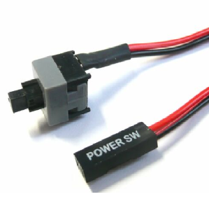

Da mein Mainboard nur einen cmos reset per jumper (2 pins die Kurzgeschlossen werden müssen) besaß und die ram Rücksetzung nicht immer automatisch klappte, empfehle ich jedem, der nicht immer unter den Tisch Krabbeln möchte und nen Schraubenzieher ins Gehäuse stecken möchte einen Mainboard Schalter.
Gibt es für kleines Geld in der Bucht.
Dann muss man nur den 5 Sekunden Schalter gedrückt halten, anstelle des Schritts: Setzen sie für 5 sekunden den Jumper auf die Kontakte.
