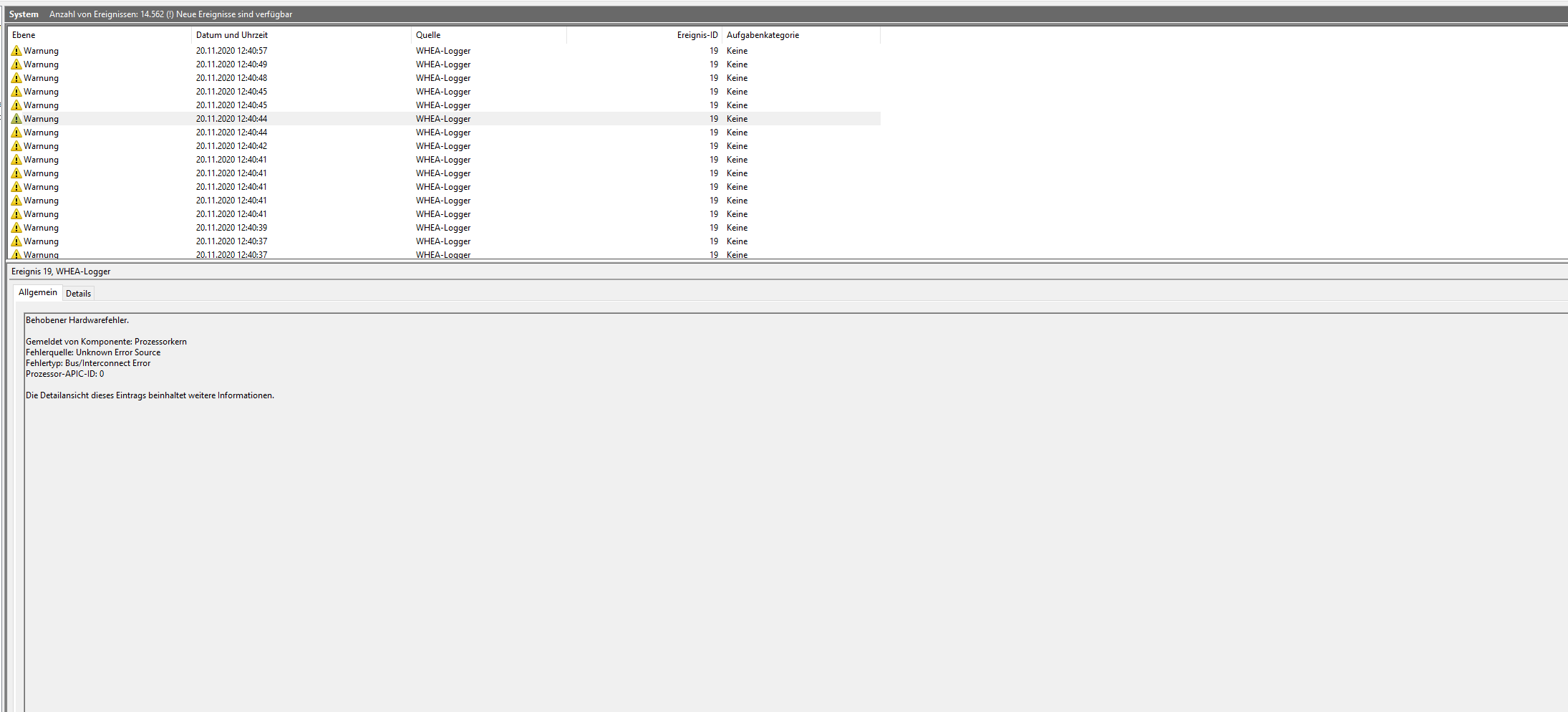

Hab jetzt nur 20 Min Memtest in Windows laufen lassen, aber bisher stable bei 1900IF, mit F11G gab es bei nem IF über 1600 bereits nach 2-3 Minuten Fehler.

Also mit dem F11i klappt 3600er Ram ohne den Fehler Spam in Windows?
Wie kommst du darauf das f11d schlechte Performance hat?
Bei mir hat das F11d und das F10 die selbe Performance. Beide haben auch kein Fehler in Windows.
Nur das aktuelle von der seite (f11g) hat etwa 10-20% schlechtere Performance bei mir und in Windows wird der Fehler gespammt.

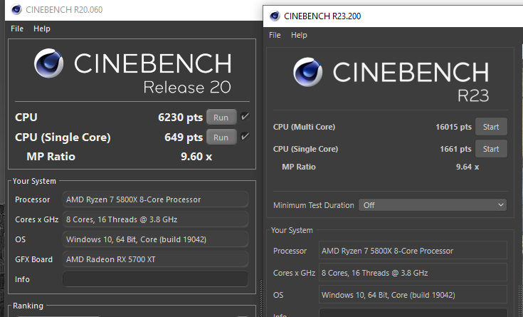

mit Bios Version .152 konnte ich auf meinem Board besser was erarbeiten. Mein RAM ist 3800/1900 Karhu-stabil, die CPU hab ich jetzt auf PBO Advanced, Curve einzeln -15, beim starken Kern -20, +150Mhz, boostet aber nicht so hoch. Da probier ich aber noch weiter rum, ist aber stabil, CB Werte recht gut, s. Bild. Auf allen Kernen -20 bei +75 Mhz hat auch funktioniert, hatte dann mehr Multicore, weniger SingleCore Leistung.

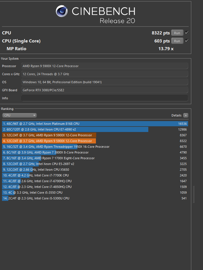

Ich bekomme das raus mit dem f11d bios und PBO enabled:
Eigentlich sollte er Single core gut 40-50 Punkte mehr machen..
F11h selber fehler:
Na super wieder zurück flashen...

Nope, hab die beiden BIOS getestet mit IF 1800 und dem Curve Optimizer. Beide werfen die Fehler in Windows. Auch mit PBO komplett aus.

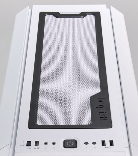

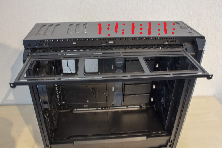

Ich bin schon soweit zu überlegen oben am Gehäuse zusätzliche luftritze zu flexxen bzw. zu bohren. Damit die AIO Lüfter die Wärme richtig rausblasen kann... ansonsten Hitzestau...
Entweder löcher oder schlitze
Bei der Revision 2 des Gehäuses ist es halt viel besser gelöst.
(( OBEN ))

@ therealcola wusst gar nicht daß es ne rev2 mim anderen Deckel gibt.. kann man den nachbestellen?
Mhh hät ich das vor 2 Wochen Mal gewusst..
