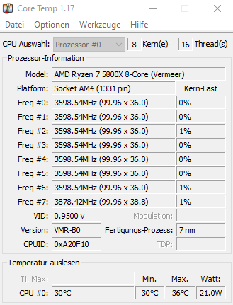

Hallo, danke für deine Hilfe !
Ich habe jetzt mal versucht alle Dienste von Icue zu beenden, aber es hat bei mir leider nicht geholfen ....
Wenn ich das richtig verstanden habe soll ich das Undervolting sein lassen .... ,aber wie kann ich dann die TEMP. sinken ?
Danke im Voraus :)

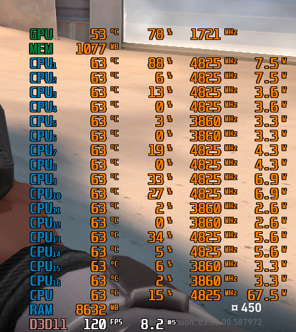

Valorant ...
Und CPU1,2,9 und 10 haben immer eine höhere Auslastung und verbrauchen mehr Strom ist das normal ... dachte alle laufen immer gleich ? (siehe Bild)

Deathangel008 schrieb:
warum? das game kann nur ein paar threads nutzen, natürlich werden die dann ungleichmäßig belastet.
okay Danke :) dann werde ich die TEMP. so hinnehmen müssen, aber habe ja auch eine gute NZXT AIO ..... sollte ja dann kein Problem sein ! Wollte nur wissen, ob ich an der Temp. was ändern muss. Aber wenn 90 Grad OK sind bei Videoschnitt muss ich mir ja keine sorgen machen. Verstehe auch nicht warum viele die CPU nur wegen den hohen Temps. nicht empfehlen, obwohl es ein Beast ist ..... Und jeder der auf Design an seiner Kiste achtet kauft eh eine gute AIO
