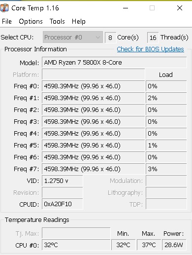

Jetzt hab ich 32 grad in Windows lag an der Asus Armoury Crate Software.
hab sie eigentlich nur drauf wegen meinen Speichern ( RGB einstellen )
da die M.O.D software von Crucial bei mir ja nicht mal startet

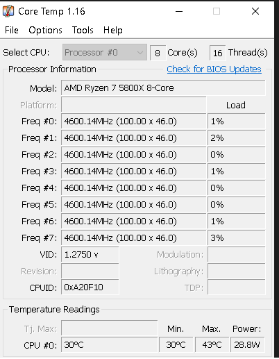

So wie man jetzt sieht hab ich im Windows = 30 grad
Lag wie gesagt an der Asus Software.
( würde ich auch nicht benutzen wenn die M.O.D Software von Crucial gehen würde. )
