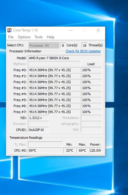

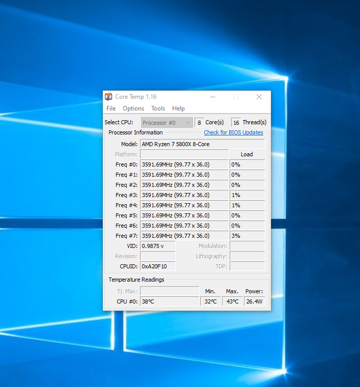

bin im Idle immer bei ~40°C unter Last selten über 70°C @Noctua NH-D15
fühl mal ob der Radiator warm wird. Falls nicht läuft der Wasserkreislauf nicht.
Evt. auch einfach mal die Lüfter vom Radiator stoppen.
Oder mal den Stecker vond er Pumpe abziehen und schauen ob es noch wärmer wird
