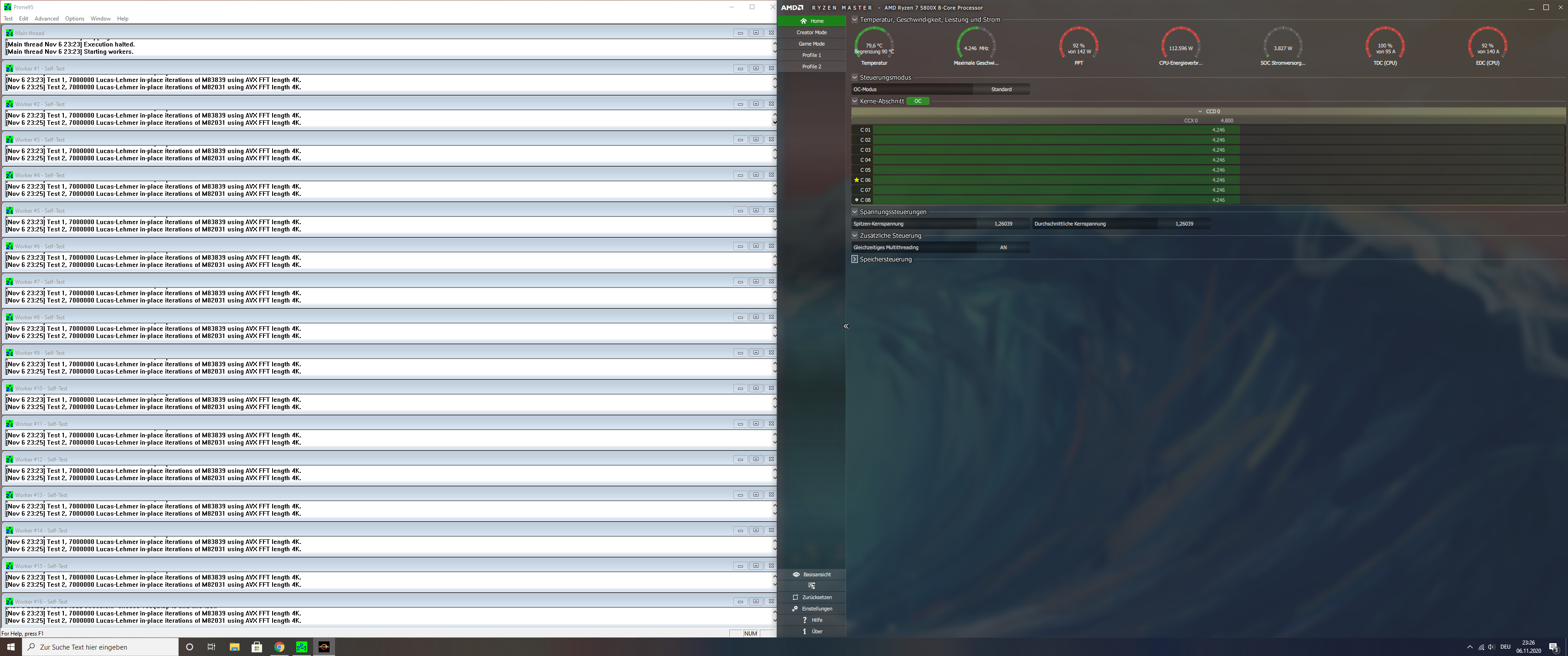

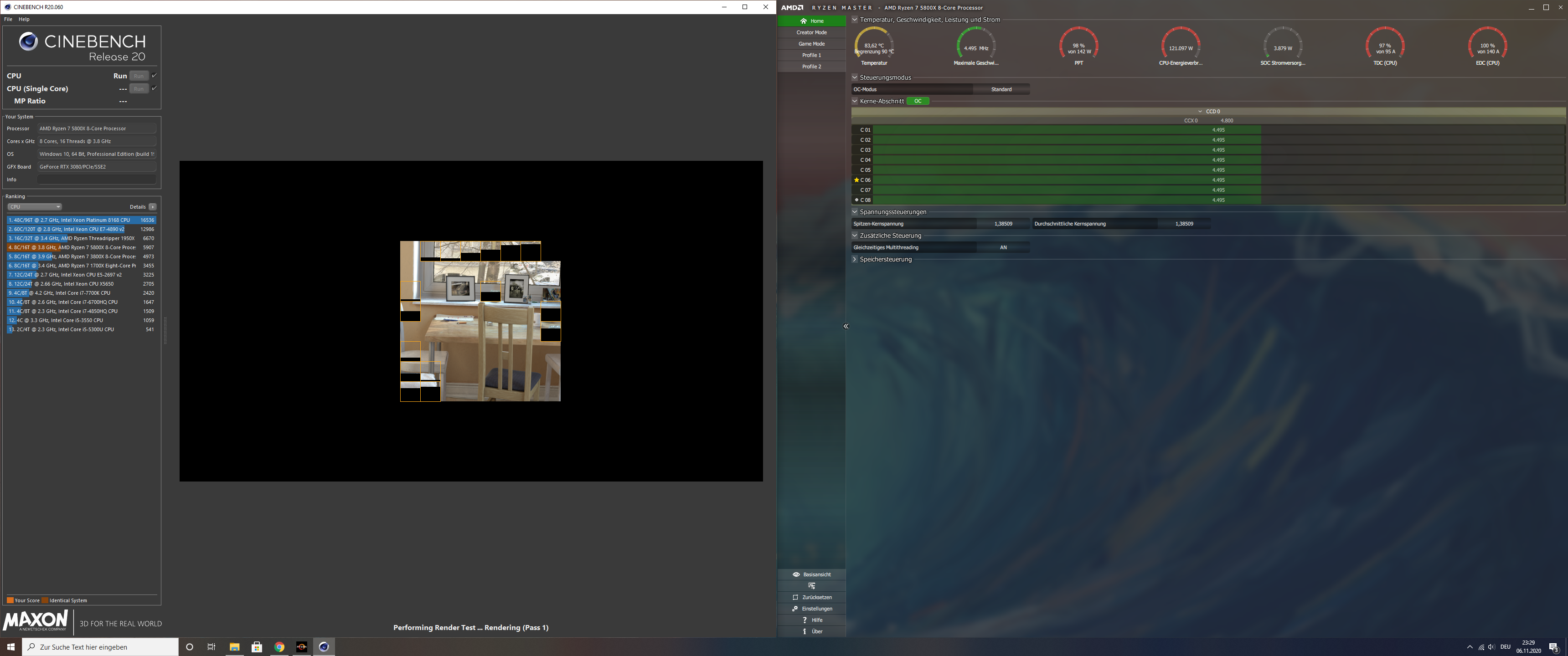

@Thorque
Bei Smallfft läuft er auf 4,2 Ghz bei ca 80C. Nicht so spektakulär.
Unten nochmal zum Vergleich Cinebench, wo er bei 4,5 Ghz liegt. Bin mal gespannt bzgl. AMDs Undervolting Ankündigung..

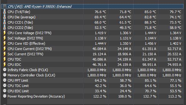

Mein 5900x liegt mit einem Corsair H100i und frischer Noctua NT-H2 bei Call of Duty Warzone durchschnittlich bei gut 80 °C.
Mit Prime 95 komme ich nicht einmal annähernd auf solche Temperaturen, ist das normal oder habe ich bei der Installation was verpatzt?
Im idle bin ich bei 42 °C - 46°C
Soweit Ich sehe boostet der Prozessor in Warzone aber auch um einiges höher, hat das evt. damit zu tun?
Prime 95 = bis zu 4.2 ghz
Warzone = bis zu 4.8 ghz

@Snake57 : ich befürchte leider, dass das normal ist. Ich hab ne 360er AIO in der Front und bei CoDBOCW allein schon im Menü nach ein paar Sekunden 85/88 Grad auf CCD1, sofern die CPU @Stock läuft. Liegt daran, das die einzelnen Kerne so hoch boosten (bei mir bis 5Ghz) und extrem viel Spannung angelegt wird. Beim zocken sind es dann 72-75 Grad. Nach 1-2 CBr20 Runs hab ich max. 72-73 Grad. Prime habe ich gar nicht erst getestet. AMD sagt das Temperaturen bis 90 Grad "by Design" und vollkommen normal sind", wobei ich mir bei so einer großen WaKü gewünscht hätte, das mehr als nur 2-5 Grad unter dem Limit drin sind. Die Qualität des Chips spielt hier wohl auch eine wesentliche Rolle. Wenn dir das auf den Sack geht, kannst du was dagegen tun, geht allerdings zumindest auf Kosten der (Gaming-)Performance.

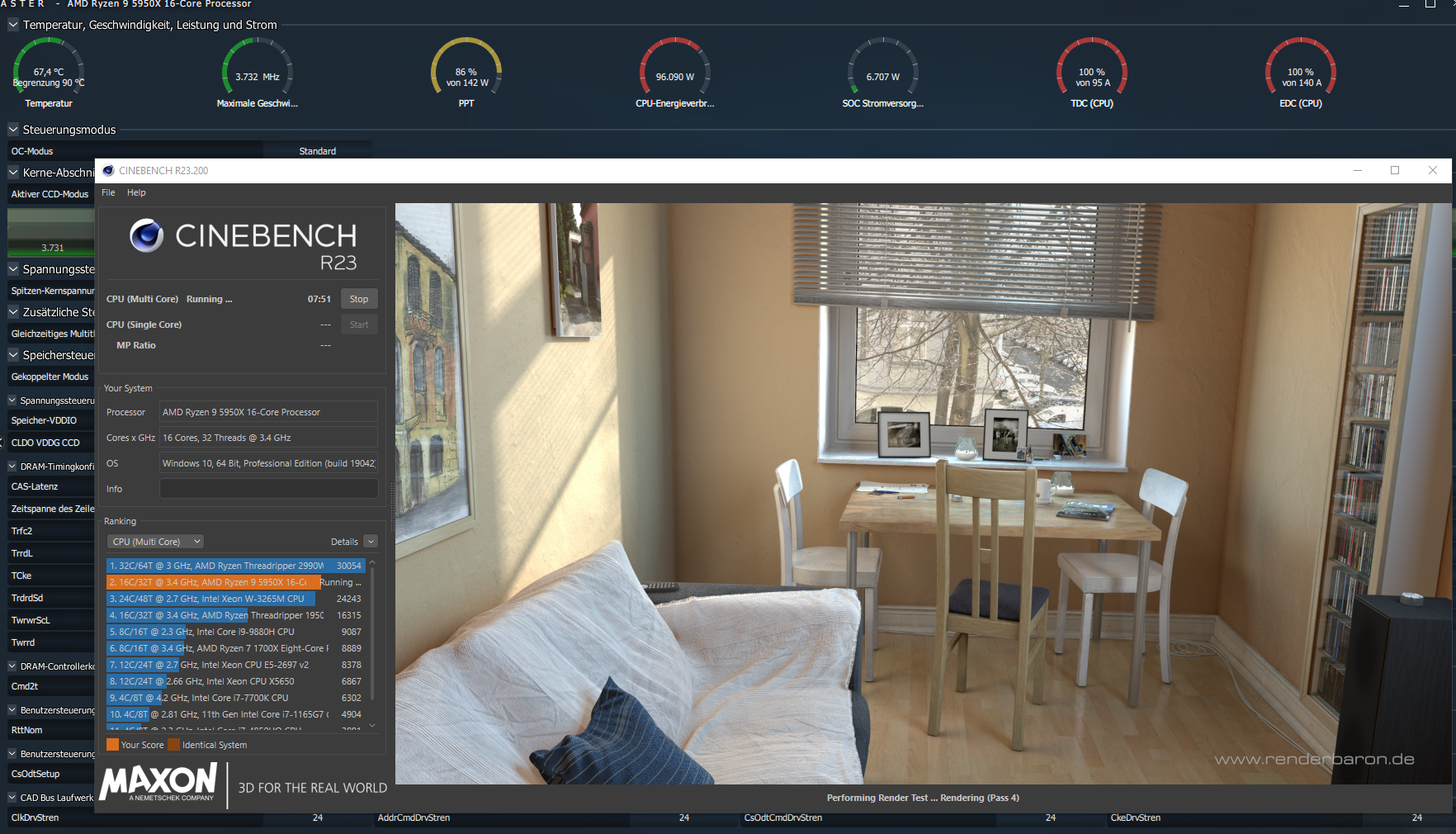

Cinebench R23:
Wie du am PPT siehst, gibt deiner auch nicht wirklich Gas.
Er reizt die 142W nicht aus.
auf dem Screenshot ist der Benchmark doch schon fertig. Informationswert was die Temps angeht = 0
Edit: Hab nicht gesehen, dass es in der Schleife läuft...
Die CPU ist bereits am EDC / TDC Limit :)
