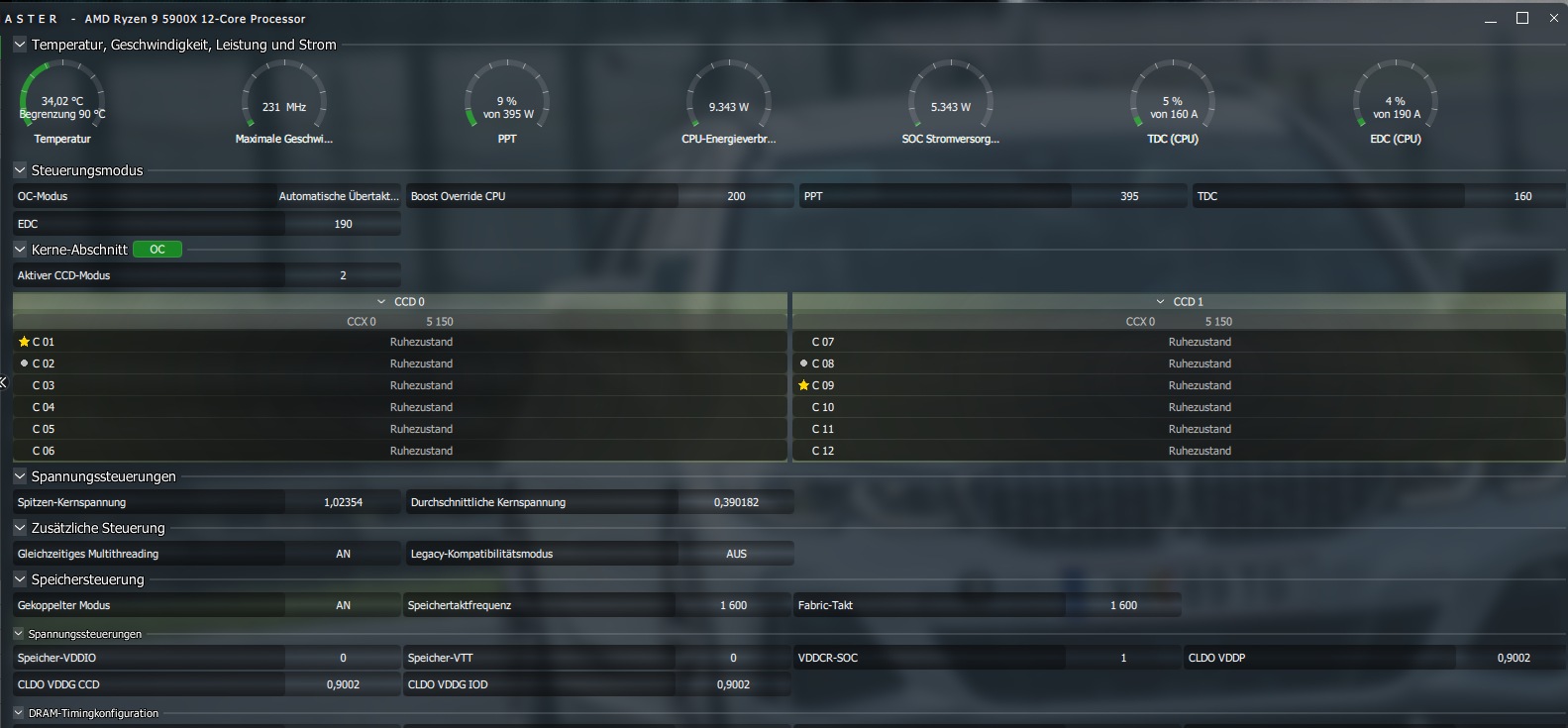

Ich stehe aktuell auch vor einem Rätsel. Habe nach dem Update auf Windows 11 Pro (vielleicht liegt ja hier das Problem) meinen Rechner von einem Intel System (Z370 + i7-8700K) auf das nachfolgende AMD Sys umgerüstet:
  • Prozessor (CPU): Ryzen 9 5900X
  • Arbeitsspeicher (RAM): 4x 8GB G.Skill B-Dies 3.200MHz CL14 (läuft mit BIOS mit D.O.C.P. auf den Standardwerten)
  • Mainboard: ASUS TUF Gaming Z570 Plus (WiFi), BIOS 4021
  • Netzteil: Xilence Performance XP850MR9, 850 Watt
  • Gehäuse: Koolance PC3-426SL, WaKü (aus 2009 :freak:)
  • Grafikkarte: nVidia GeForce RTX 3090 FE @ Bykski WaKü
  • SSDs: 2x Samsung 980 Pro 1TB, 1x Samsung 850 EVO 2TB
  • Soundkarte: SoundBlaster X AE-5
    • Koolance WaKü + MoRa 2 Pro, 9x Lüfter)
    • 2 Gehäuselüfter @ 1000 RPM
Ich komme nicht unter 110 Watt Leerlastverbrauch. Mit dem Intel Sys habe ich immerhin 75 Watt geschafft. Dass im IDLE so viel um ist, hätte ich auch nicht erwartet.
Maßnahmen bisher:
  • BIOS defaults geladen (Stromverbrauch trotzdem rd. 110W IDLE)
  • Global C-State Control im BIOS auf "Enabled"
  • Alle Stromsparmechanismen im BIOS aktiviert (S4+S5,...)
  • Ryzen Master auf den Ruhezustand überprüft
  • Curve Editor auf -15 All-Core gestellt, V-Core auf 1,20 Volt (Stromverbrauch rd. 112W IDLE)
Ich habe aktuell keine Ahnung, warum der IDLE-Verbrauch so hoch ist. Kann ja eigentlich nicht normal sein. Klar, die WaKü braucht sicherlich ihren Teil - trotzdem finde ich das heftig.

Eigentlich sieht es auf deinem Screenshot so aus, als würden alle Stromsparmechanismen funktionieren...korrigiert mich, wenn ich etwas übersehe.
110W kommt mir da bestimmt 30W zu hoch vor.
Aber ich kann nicht sagen, wie viel deine Pumpe braucht....und ob bei der Grafikkarte alles heruntertaktet.
Wenn du z.B. zwei Monitore nutzt, kann es sein, dass der VRam nicht heruntertaktet, und das kann bei einer 3090 einiges ausmachen.
Reaktionen: Müritzer
An der 3090 liegts nicht, hatte die schon seit einem Monat mit dem Intel-System laufen. Sie taktet auch brav herunter. Multimonitor-Sys habe ich auch keines.
Details zum aktuelle System findet ihr in der Signatur. Ich bin mit meinem Latein grad am Ende.
Was meldet denn GPU-Z zum Grafikkartenverbrauch?
Der Ryzen Master nennt nur 9W für die CPU...mit Spannungswander Verlusten sind das eventuell 13W...dann kommt da noch der X570 Chipsatz dazu, der ca 10W braucht...0,5-2W je Lüfter...die Pumpe(meine alte Pumpe brauchte nur 5W...die neue kann bis zu 20W ziehen wenn sie nicht geregelt ist).
Der Ram eventuell 5-15W.
Ein paar Watt für die SSDs, wobei das im Idle kaum was sein dürfte.
Eine 3090 sollte laut Computerbase grob 13-19W im Idle brauchen
Das sind so die Sachen die man benennen kann.
Der Rest wäre dann das Mainboard...Erweiterungskarten(keine Ahnung was die Sundkarte braucht)...USB Geräte...
Also eigentlich klingt dein Verbrauch recht realistisch.
Reaktionen: XStoneX
