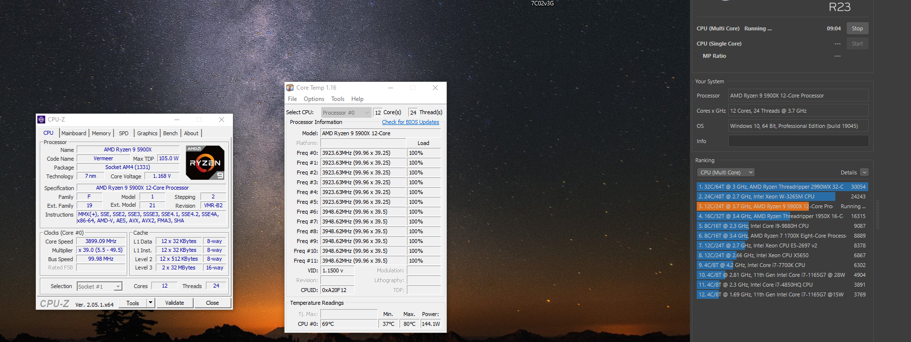

Ich habe meine alte CPU Ryzen 5 3600 auf Ryzen 9 5900X getauscht. Die Temperatur ist zwar noch im Rahmen (geht in der Last auf ca 80 C° hoch) aber der Takt scheint mir ein wenig Hoch. Im Bios wurde nichts umgestellt außer XMP für den Ram und ich habe im Peak auf mehreren Kernen teilweise 4,95Ghz.
Nachdem ich den 3DMark gestartet hatte war der Rechner nach kurzer Zeit abgestürzt. Monitore schwarz, Lüfter auf 100% und nichts hat mehr reagiert. Selbst als ich den Stecker gezogen habe und ihn nach paar Sekunden eingesetzt habe ging es sofort weiter. Die CPU LED am MB hatte geleuchtet.
Hab das ganze dann abgesteckt und bisschen gewartet. Seitdem kann ich wieder mit dem Rechner arbeiten. Cinebench läuft durch mit 1600 Punkte im Singlecore und knapp 20k im Multicore
Bios wurde vor dem Einbau auf 7c02v3g geupdated.
Die CPU zieht 144 Watt während des Tests (Multicore)
Singlecore
Vielleicht fällt euch hier bereits irgendetwas auf, was nicht stimmen könnte.
Bin für jede Hilfe dankbar.

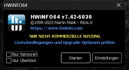

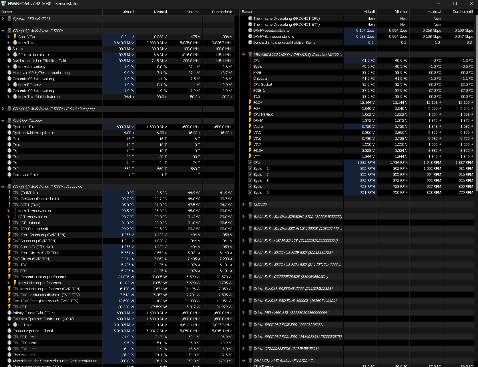

Auch solltest du HWINFO64 verwenden, da werden sehr viel mehr Sensoren ausgelesen.
OHNE eine Kreuz in diesen beiden Feldern hast du die Zusammenfassung des PCs:
Mir einem Kreuz bei "Nur Sensoren" siehst du das hier:

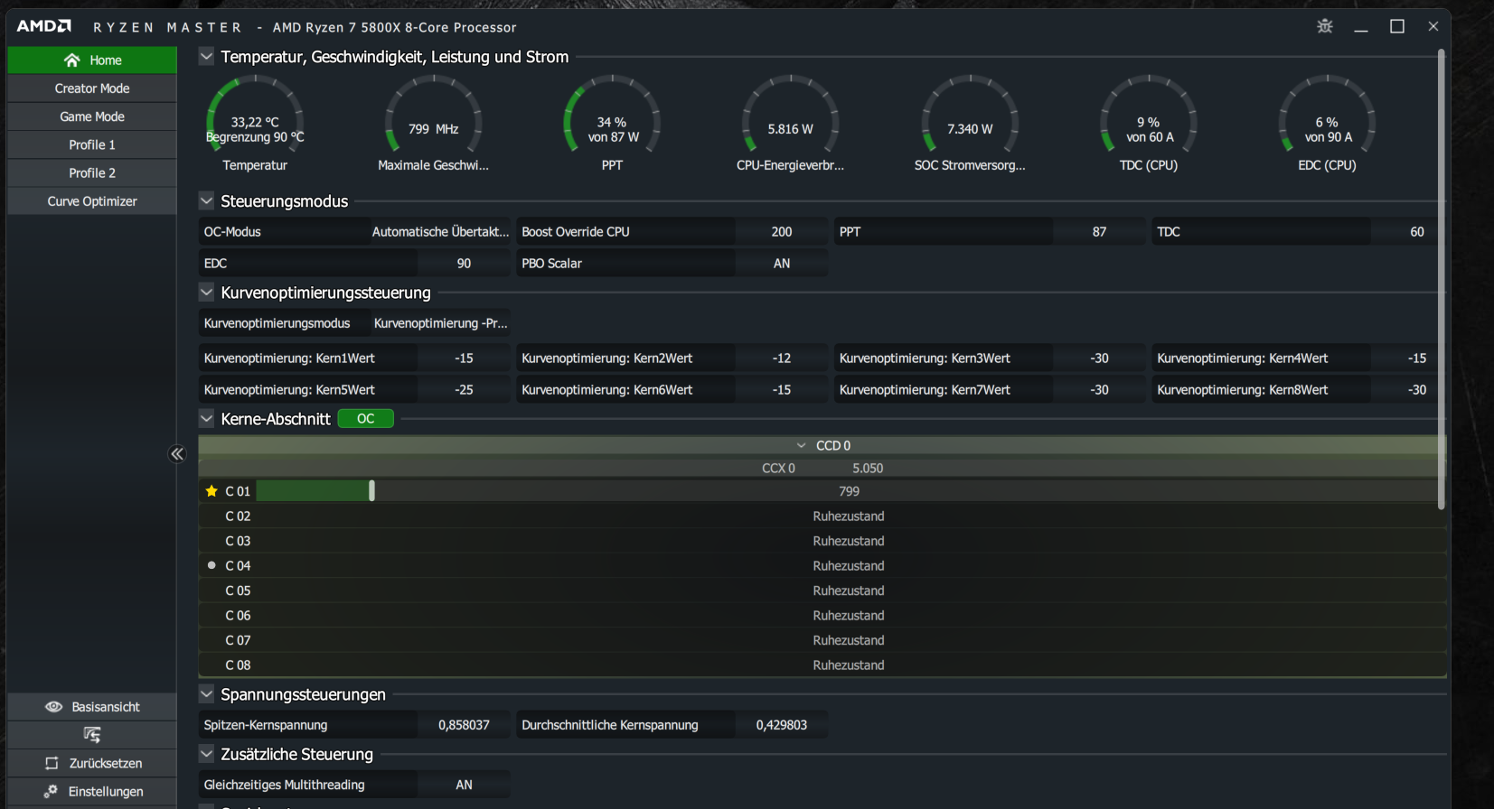

Gerade durch den CO in Verbindung mit einem der ECO Mode, bei mir sind es 3 verschiedene, kannst du die Temperatur schon sehr senken ohne viel Leistung zu verlieren.

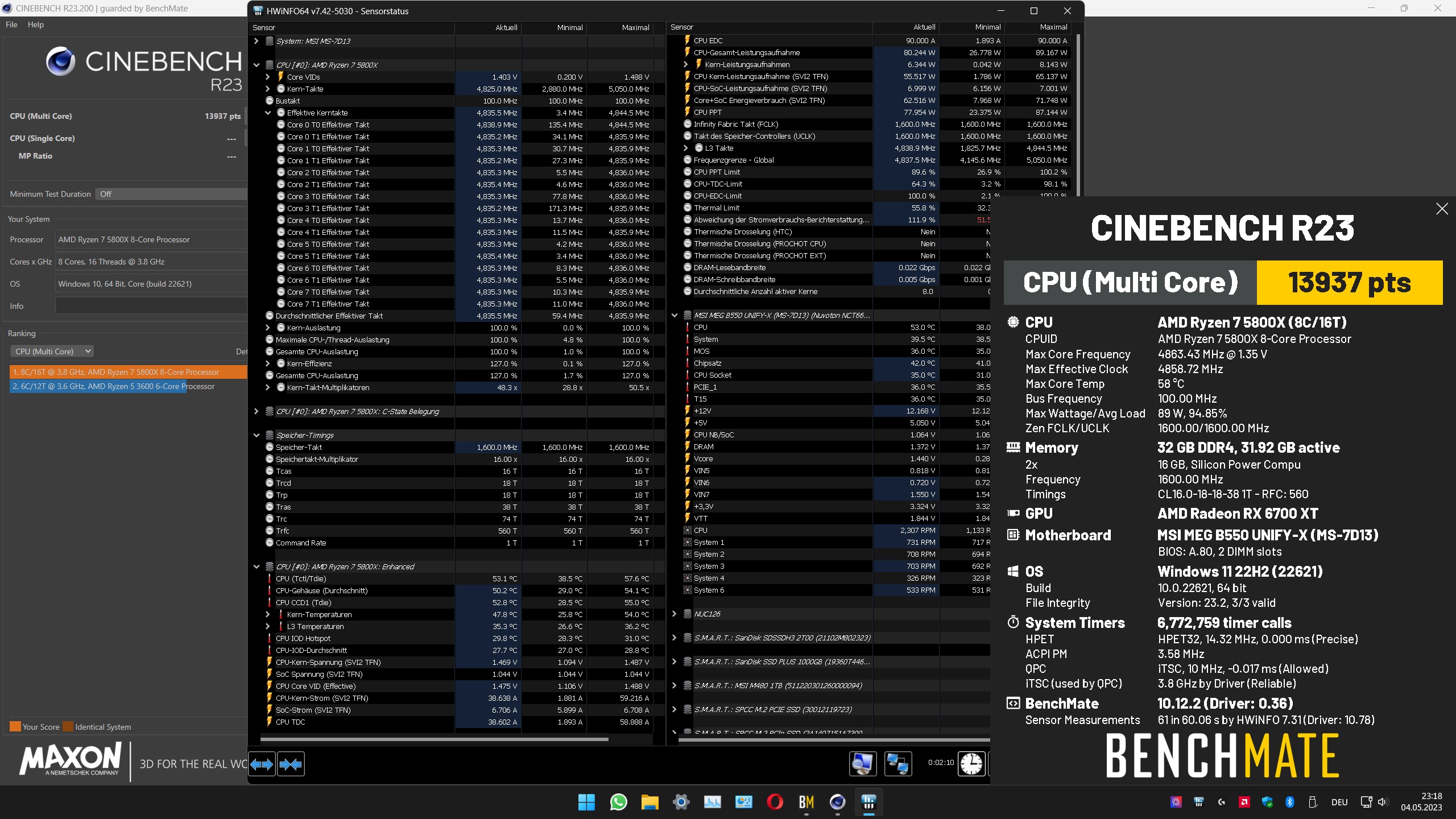

Hier mal ein CB23 Run, mit 65W ECO Mode und CO auf jeden Kern ausgelotet und mir Core Cycler getestet.
Die Daten mit dem RM ausgelesen, den RM nehme ich NUR zum auslesen und NICHT zum einstellen. Das mache ich direkt im BIOS.

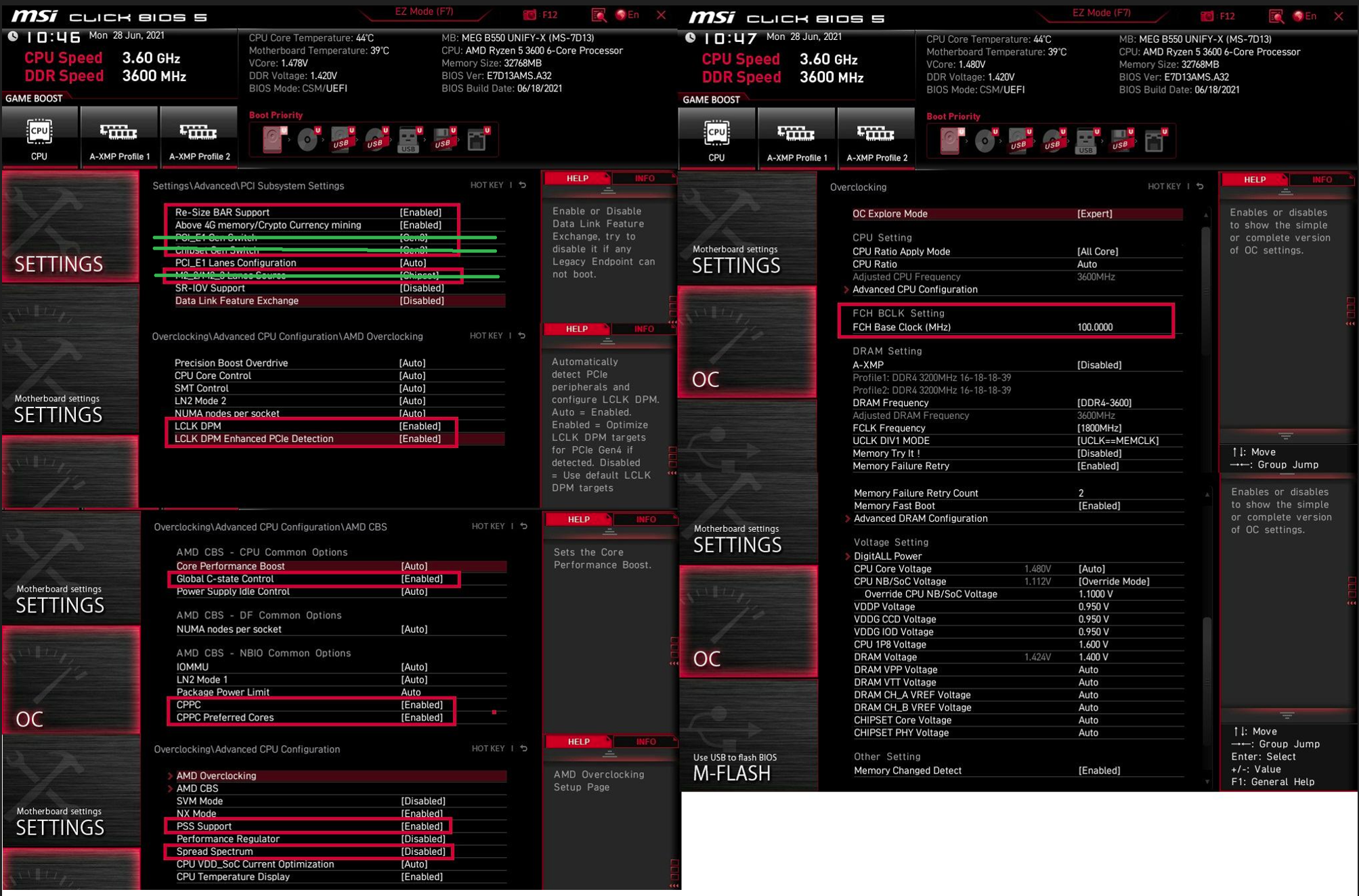

Hier mal die Einstellungen die ich immer vornehme und damit nie Probleme hatte.
PSS Support ist für Energieeinsparung von Vorteil.
LCLK ist für eine stabile Spannungsversorgung zuständig.
Zusätzlich, nicht auf den Foto, habe ich ErP Ready aktiviert.
