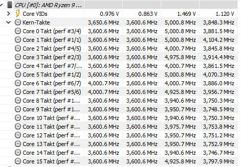

CB 23 all core eben laufen lassen
PS: PBO und Kurvenoptimizer am Start

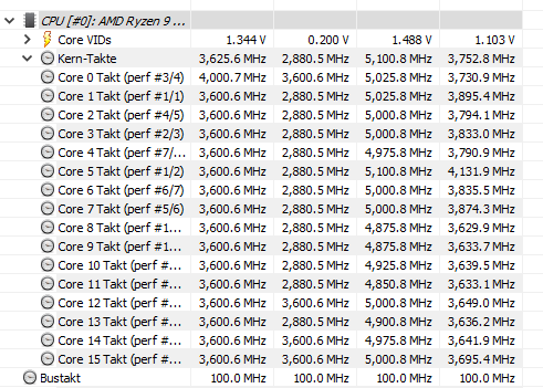

Nachtrag Single Core
