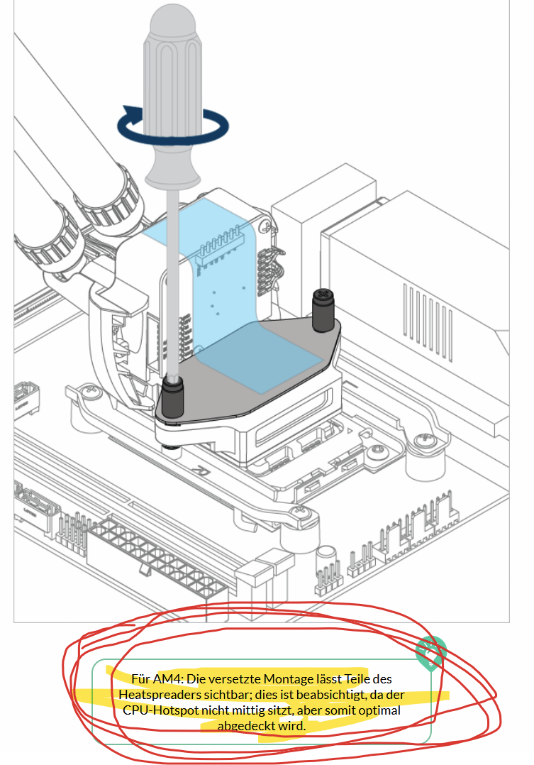

AMD Ryzen 5950X bei 90°C trotz 360 AiO
Leute wegen der Montage es ist ein AM4 ..und bei Artic steht es muss offset sein..

Seit wann ist der 5950X eine AM5 CPU?
Bei AM4 gab es das mit dem Offset von einigen Kühlerherstellern auch schon, weil die ja ebenfalls den Chiplet-Aufbau und damit asymmetrische Hotspots haben.
Wobei eine Offset-Montage bei AM4 nicht unbedingt allgemeingültig ist, sondern erst ab den Zen 2 Modellen (Ryzen 3xxx) zutrifft. Bei Zen und Zen+ war es noch ein (zusammengesetzter) Die, der klassisch mittig sitzt.

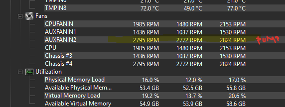

Das sind ja Geisteskranke Drehzahlen alle Lüfter weit über 1000 RPM und der Lüfter angeschlossen an dem CPU FAN sogar knapp 2000.
Mit deiner AIO stimmt meiner Meinung nach etwas nicht.

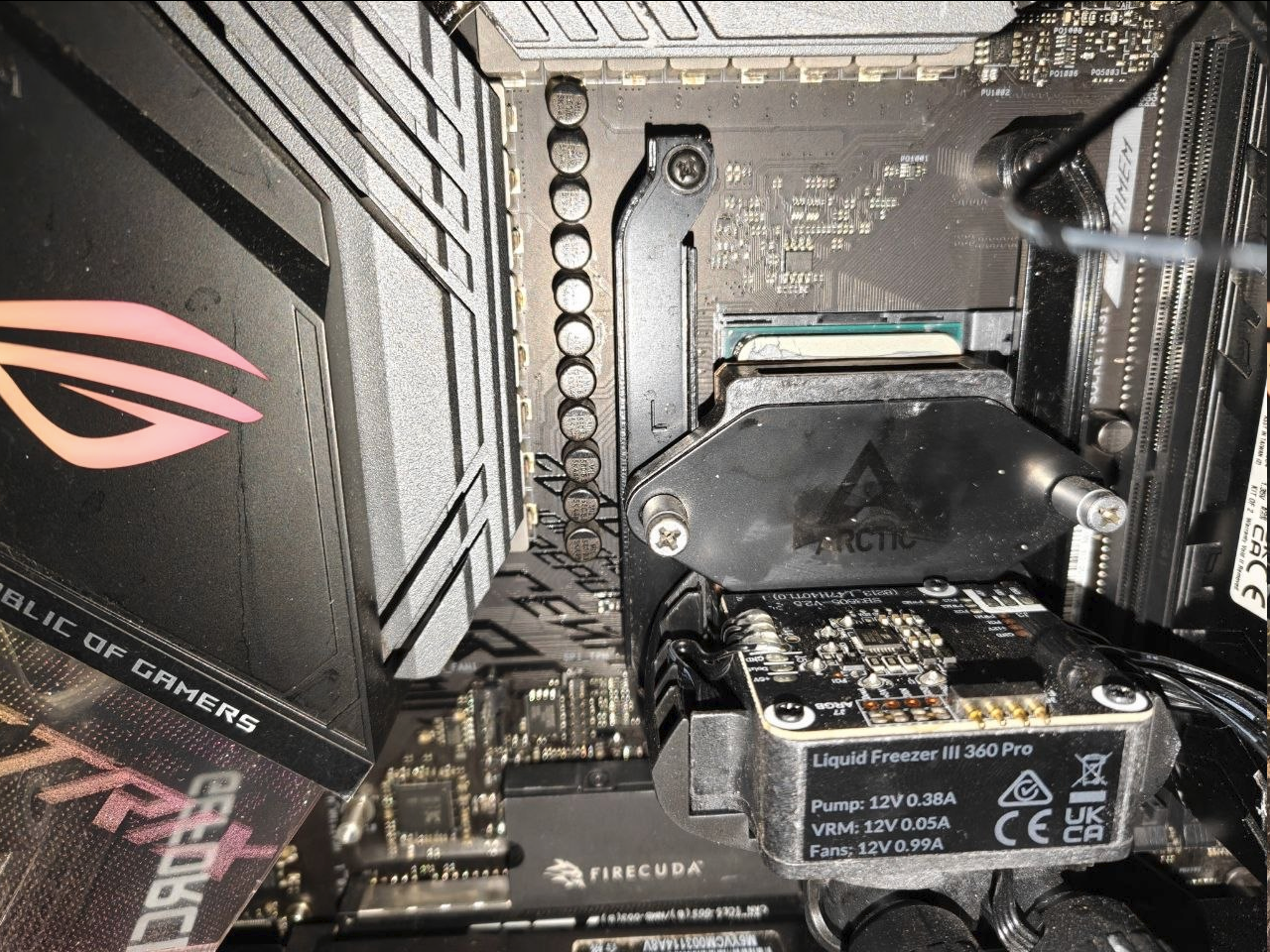

Endlich Fotos, danke! Was da von der Heatspreader-Fläche zu sehen ist, ist weit entfernt von 1/3. Und von 1/3 ist da auch überhaupt nicht die Rede. Jedenfalls ist der Pumpenkopf - soweit sichtbar - schonmal richtig herum montiert. Du hast es ja offenbar auch mehrfach neu versucht.

Pusten deine Lüfter immer noch rein?

@TK-Shockwave welches Lüfterkabel nutzt du... 1x 4pin zur pumpe? Wenn ja dann bitte die 3x 4pin kabel nehmen und bei deinem board rechtss nach links (oben rechts neben deiner bios led)dann halt AIO Pump auf AIO Pump stecken usw. Steht ja auf dem MB und den Steckern drauf. So kannst du mit deinem Asus MB die AIO besser steuern. Verbaue arctic aios hauptsächlich.
Edit.. wlp nicht zu schmal auftragen und über die gesamte HS Fläche egal ob ein Viertel nicht bedeckt wird.

@xXDariusXx Die Drehzahlen steuert das Mainboard mit QFAN aus 3 Werten ..aber selbst mit CPU oder Mainboard Sense, ist das verhalten gleich.

Die Lüfter pusten immer noch von Oben durch nach innen..(pull)

ja genau die 3x4 Pin PWM Kabel nutze ich, FAN, Pump und 3 ..weiss nimmer was da drauf steht.
Wie im Screen zu sehen, ist der ganze Headspreader mit WLP eingedeckt, gleichmässig verteilt.

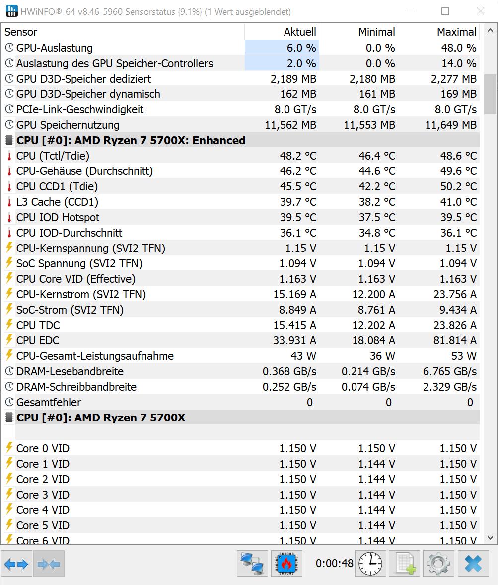

Also nochmal im Klartext: Wie du es jetzt anstellst, dass deine CPU auf Default läuft, ist mir am Ende herzlich egal. Nur sorg dafür, dass es definitiv so läuft. Wenn du es nicht weißt wie das geht, dann frag nach. Aber mach. Und dann bitte die Screens von HWInfo liefern, die in Beitrag #35 erfragt wurden. Unter Last und Idle.
Was deine Lüfter angeht: Sitzt der Radiator oben drin? So pustest du dir doch die warme Luft ins Gehäuse, Du willst sie doch raus haben. Das Konzept leuchtet mir nicht ganz ein.
Warum arbeitest du gegen die Physik?
Thermodynamik will steigen, von Unten nach Oben.
Dein Kühlgebilde sollte im Endeffekt lediglich der vorhandenen Thermodynamik ´helfen´.

Das mit den CCD0/1 Temp unterschied war wohl der CoreCycler er war noch bei CCD 0 mit Testen der Curve.
Aber ja der Ryzen Master scheint die Werte gesetzt zu haben im BIOS ist fix 142/95/140 gesetzt.

Das sind ja nur die maximal mögliche Limits, die nicht erreicht werden. EDC als auch TDC lassen sich mit hwinfo aufzeichnen, die dann als maximal Werte dargestellt werden. Heissen CPU TDC und CPU EDC.
@TK-Shockwave
Mach einfach tabula rasa: CoreCycler aus, Ryzen master raus, alles auf default, testen, Screens posten!
Tja, sind so Details, die man hätte gleich dazuschreiben können, wenn man nen HWMonitor/-Info-Screenshot postet.
Für mich ist das dann hier erledigt. Der TE hat halt Single-Core/Thread Last angelegt und dann vom HWMonitor nen Screenshot gepostet. Dazu dann noch die offenen PBO-Limits und das ganze "Mysterium" klärt sich in Wohlgefallen auf.
Ich hab jetztz von Hand PPT auf max. 145 EDC auf 140 und TDC auf 100 gesetzt.
Die Standardlimits sind übrigens TDC: 95A, EDC: 140A und PPT: 142W.
