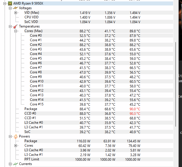

ich habe folgendes Problem - ich nutze einen AMD Ryzen 5950X und die Arctic Liquid Freezer III Pro 360.
Die Temps klettern aber auf 90°C obwohl die AIO auf vollen Touren rennt.
Ich habe u.a Thermal Grizzly Kryosheet, MX-7, Kryonaut also verschiende WLP getestet immer mit dem selben Ergebniss
Ich verstehe nicht wieso die CPU so heiss wird bzw. die AIO trotz volle Power nicht liefert...

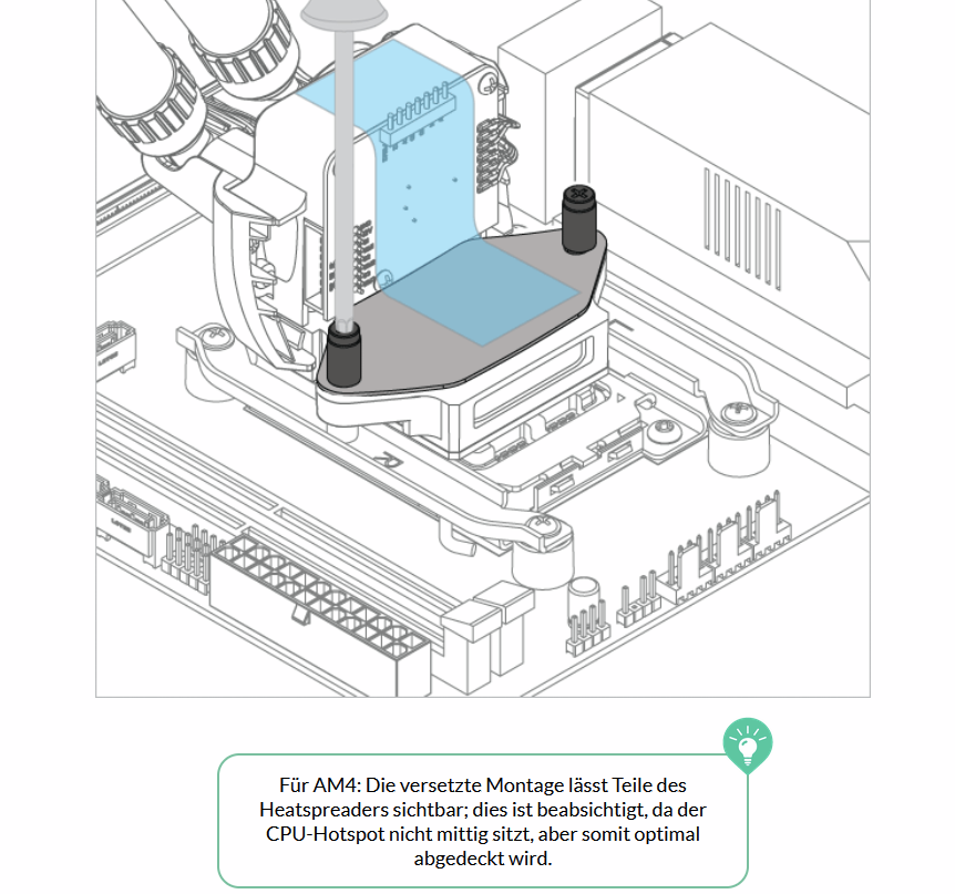

Der Kühlkörper ist sauber montiert so wie der hersteller angibt.. laut Anleitung ist es normal das wohl 1/3 des Heatspreaders sichtbar bleibt.

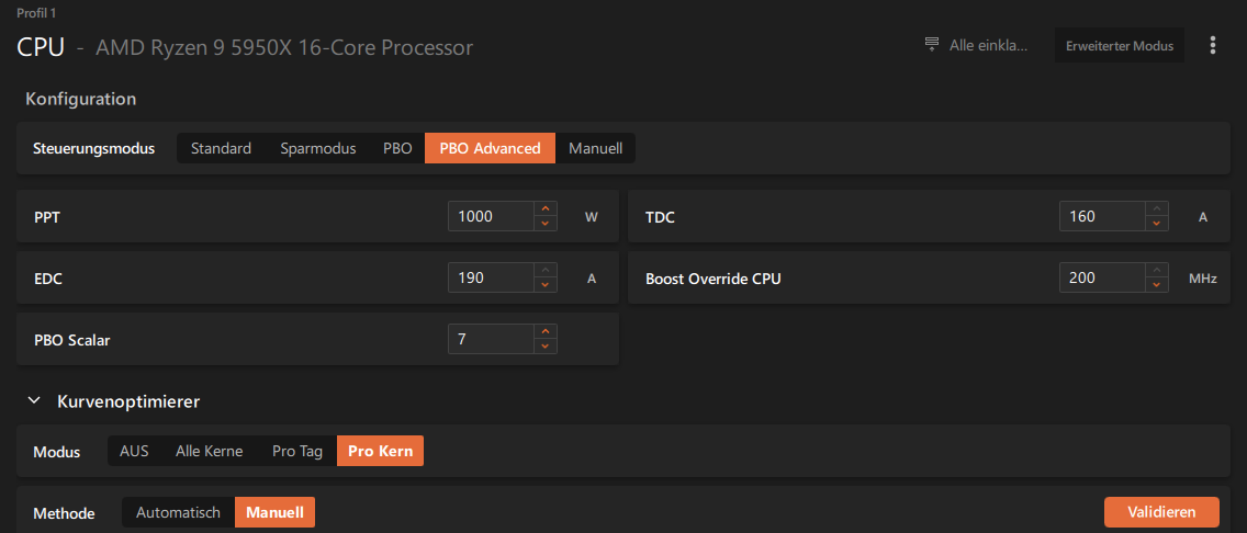

PBO auf Advanved ist aktuell neu am justieren, da das System plötzlich instabil ist..lief 6 Monate ohne einen Crash (teilweise 60 Tage am Stück ohne Reboot)
Technisch möglich, sicher, aber optimal ist das natürlich nicht, da die Chips unter dem Heatspreader nicht mittig liegen.

PPT: 1000 ??
EDC: 190 ??
TDC: 160
Vcore mit knappen 1,5V.
Alles bissl hoch oder nicht.
Teste mal PPT: 250 , TDC: 150 und EDC: 150

@TK-Shockwave bei den Brechstangen Werten die du da eingetragen hast ist das kein Wunder
Nutze die Werte von @psy187 Stelle die Spannung auf Auto und aktiviere den CurveOptimizer und Taster sich Ran -15 all core sollte auf jeden Fall drin sein.

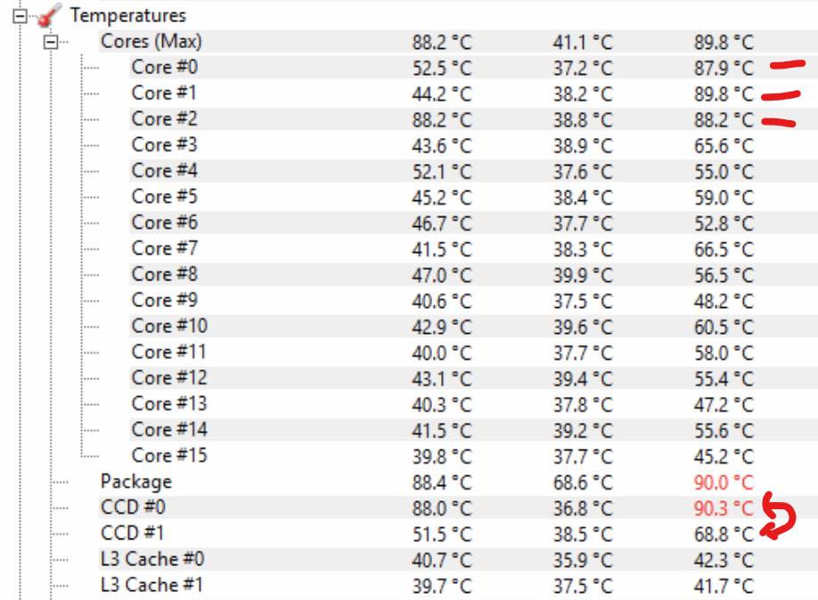

Du hast 3 Kerne dabei die nicht vernünftig gekühlt werden. Also runter mit der AIO, nochmal MEHR Wärmeleitpaste drauf und dann sollten hoffentlich ALLE Kerne gekühlt werden.

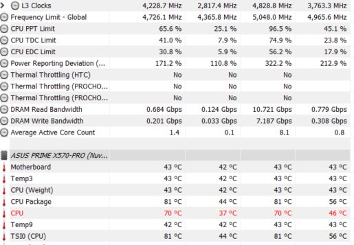

Reduzieren auf "eigenen Leistungsbedarf" ist sinnvoll- ja .
PTT; TDC und EDC leicht reduziert - > max 70 C (mit Mugen5)

134 W bei einer 16 Kern CPU ist nicht gerade viel. Sofern AIO funktioniert, also Pumpe intakt und der Radi nicht verstopft ist, liegt es ganz klar am Übergang zwischen dem Heatspreader und dem Kühler. Ich würde da probeweise einen Pad probieren, falls Headspreader oder der Kühler eine koncave Oberfläche hat.
Reaktionen: Ayo34
@lmfaktor War auch mein Gedanke 134 Watt schafft jeder 20€ Luftkühler besser.
Ist denn 1/3 des Heatspreaders sichtbar?
Der Kühler wird ja mittig auf die CPU platziert, wie kann er da 1/3 Platz lassen?
