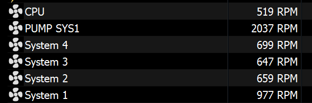

So laufen meine Lüfter:
CPU = die 3x 120er auf der Arctic Liquid Freezer III 360 A-RGB (keine "Pro")
PUMP SYS1 = die Pumpe der AiO
System 4, 3, 2 sind 1x Heck, 2x Front des Lian Li Lancool 216
System 1 ist der kleine PWM-Quirl der AiO
Das System ist so mit einem 9800X3D und einer Gigabyte RTX 4080 Super Gaming OC in eigentlich allen Lebenslagen flüsterleise.
