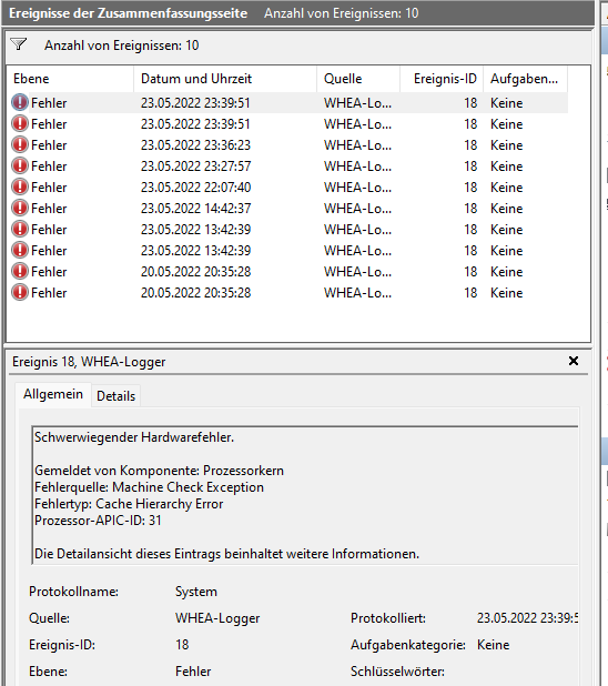

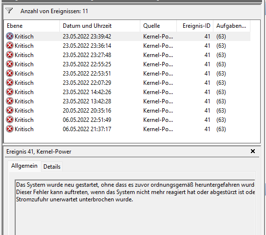

Ist wieder mehrmals abgestürzt. Einige Male innerhalb weniger Minuten. Als ob ich auf den Rest Knopf drücken würde. Der Strom ist immer kurz weg und dann läuft wieder alles. Ereignis Anzeige zeigt mir nicht sehr viel, ausser den Kritischen Fehler dass er ohne Saft ist.

Ich hab auch alle USB Devices mal entfernt und die Abstürze sind mehr geworden. Hab langsam echt die Befürchtung, dass es die CPU oder das Mainboard selbst ist. Zumindest der Fehler im Ereignismanager zeigt in diese Richtung.

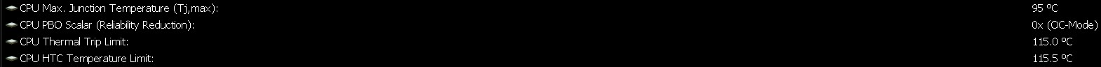

Die Temps sind immer so zwischen 50 und 60 Grad im Idle. Evtl stürzt er einfach ab weil beim Boost kurzzeitig die Temp hochgeht bis die Lüfter schneller drehen...
Eine Abschaltung wegen zu hoher Temps (Notabschaltung) halte ich für unwahrscheinlich. In HWInfo kannst du dir unter „Main” (rechte Maustaste auf das HWInfo-Icon) und dann „CPU” die Temperaturen anzeigen lassen, ab denen die CPU throttelt und danach abschaltet. So wie hier z.B.:
