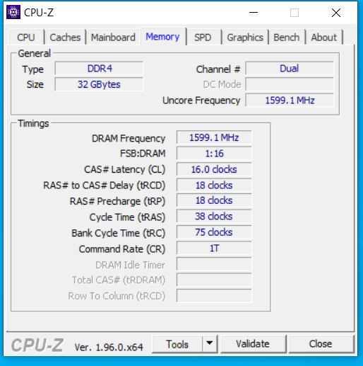

Also mein RAM ist ein 3000 - CL 16-18-18-36 läuft genau so auf 3200 mit 1,412V. Ob es sich hier lohnt rumzuspielen? Viel werde ich da wohl nicht raus holen?t3chn0 schrieb:Wenn Du wirklich öfters unter die 95% GPU Load kommst, dann lohnt sich der Wechsel.

Ist dir eigentlich noch nicht aufgefallen, dass du uns deinen Ram noch gar nicht genannt hast?...
ich mein, du kannst doch sicher nachvollziehen wie sinnlos es ist dir so Tipps zu geben, wenn erst nach jedem Bauteil gefragt werden muss.

leon_20v schrieb:Also mein RAM ist ein 3000 - CL 16-18-18-36 läuft genau so auf 3200 mit 1,412V. Ob es sich hier lohnt rumzuspielen? Viel werde ich da wohl nicht raus holen?
CyrionX schrieb:Ist dir eigentlich noch nicht aufgefallen, dass du uns deinen Ram noch gar nicht genannt hast?...
Hab ich doch mit, sogar mit Screenshot?
Genaue Bezeichnung: G.Skill F4-3000c16d-32gisb CL16-18-18-38 1.35v
