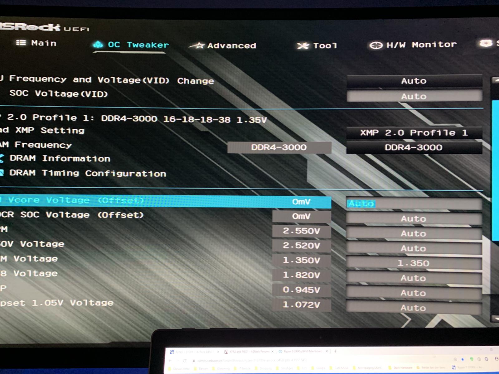

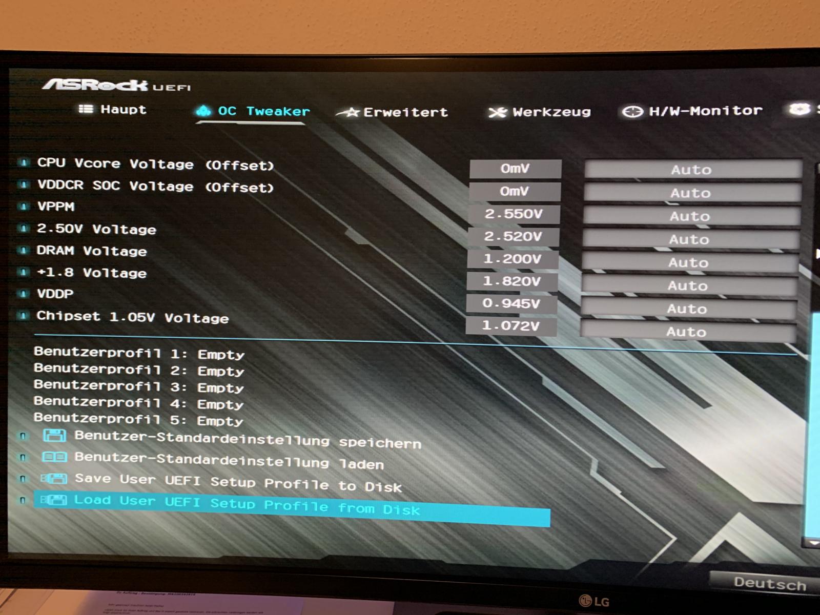

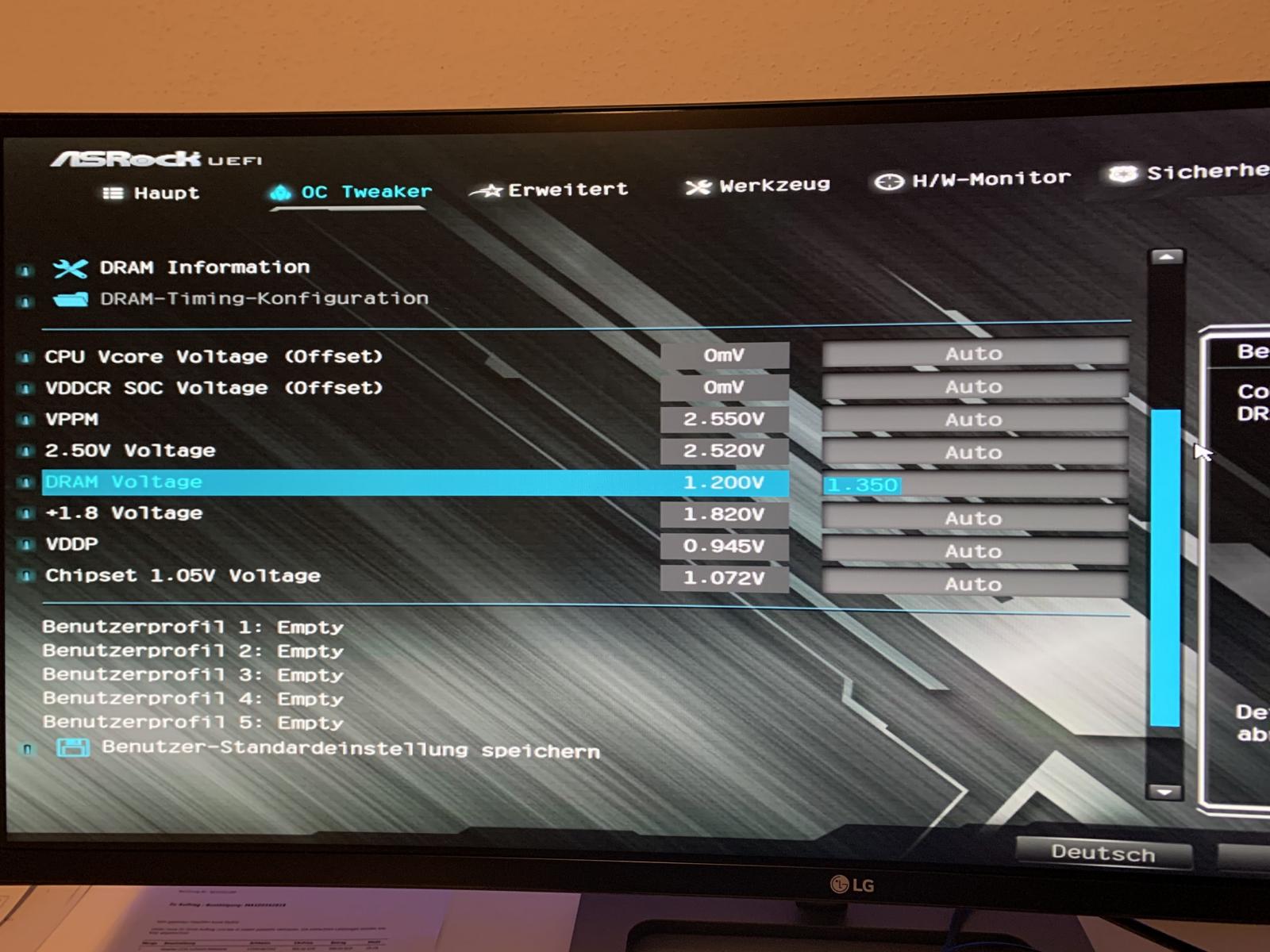

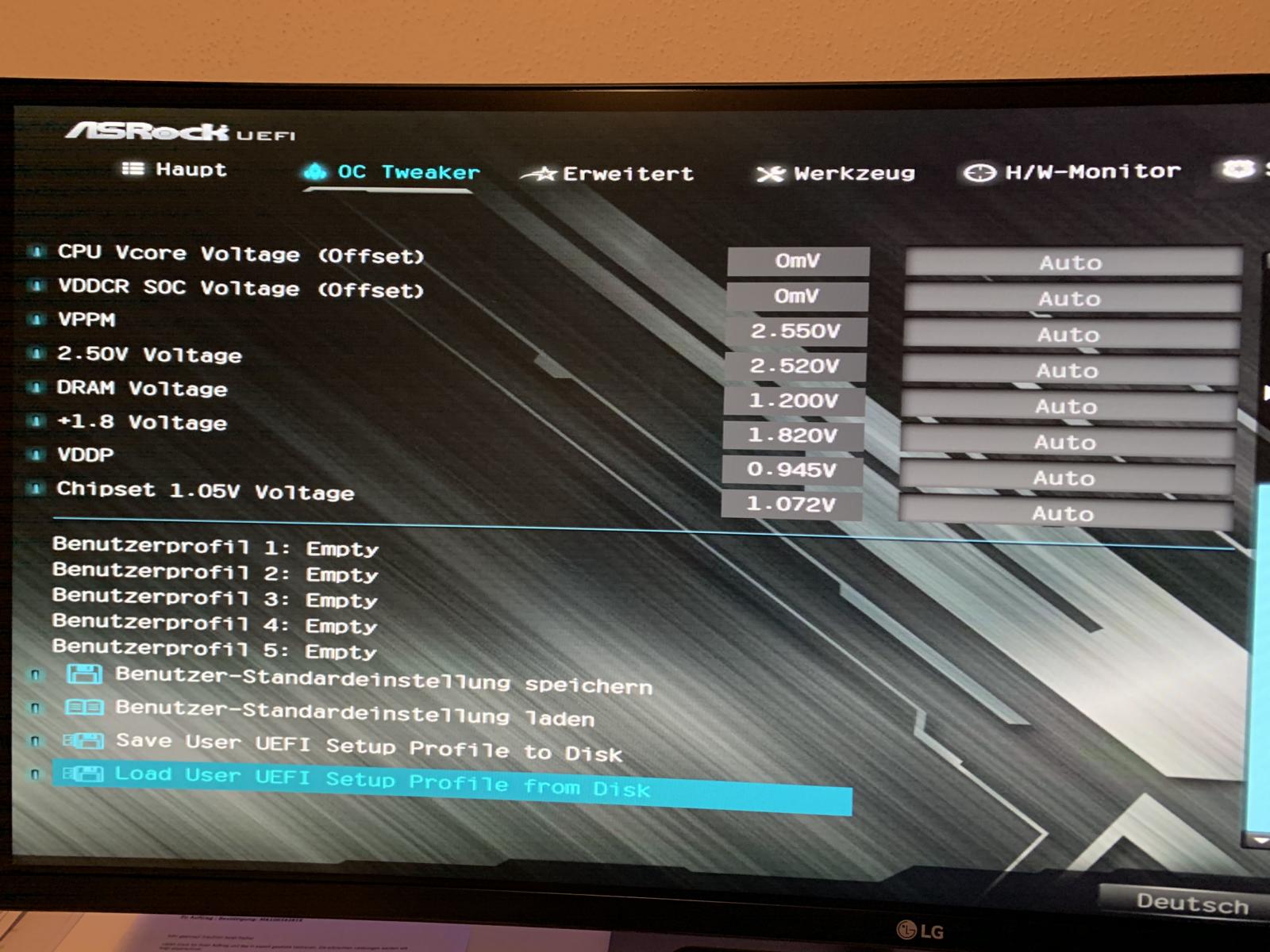

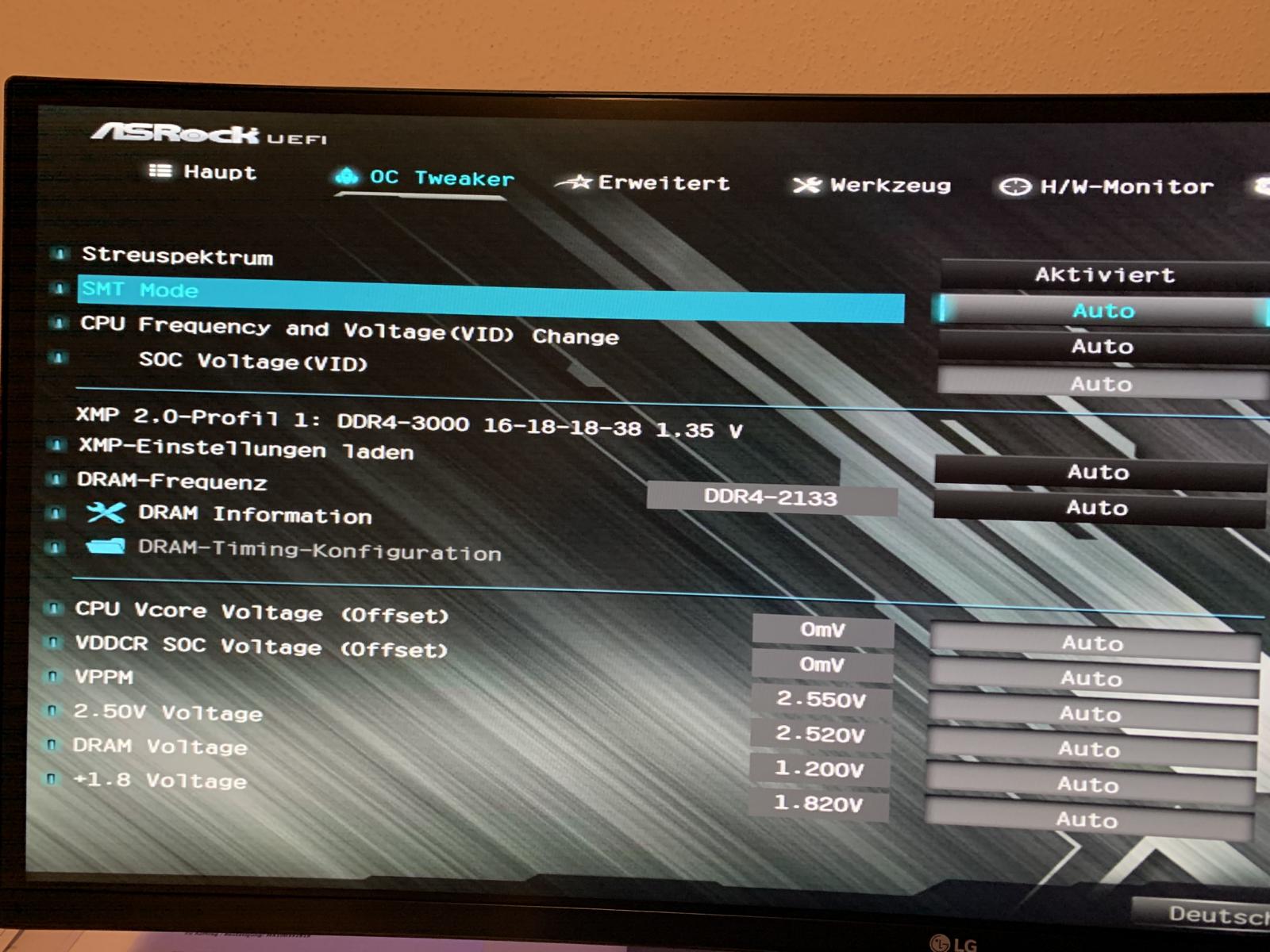

anbei ein paar Screenshots. Manuelles Umstellen auf 1,35V bei einem vorhandenen Riegel war ebenfalls erfolglos.

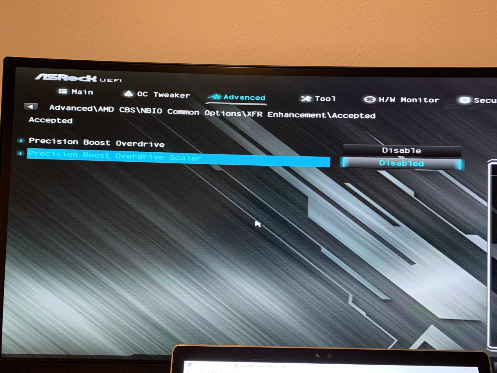

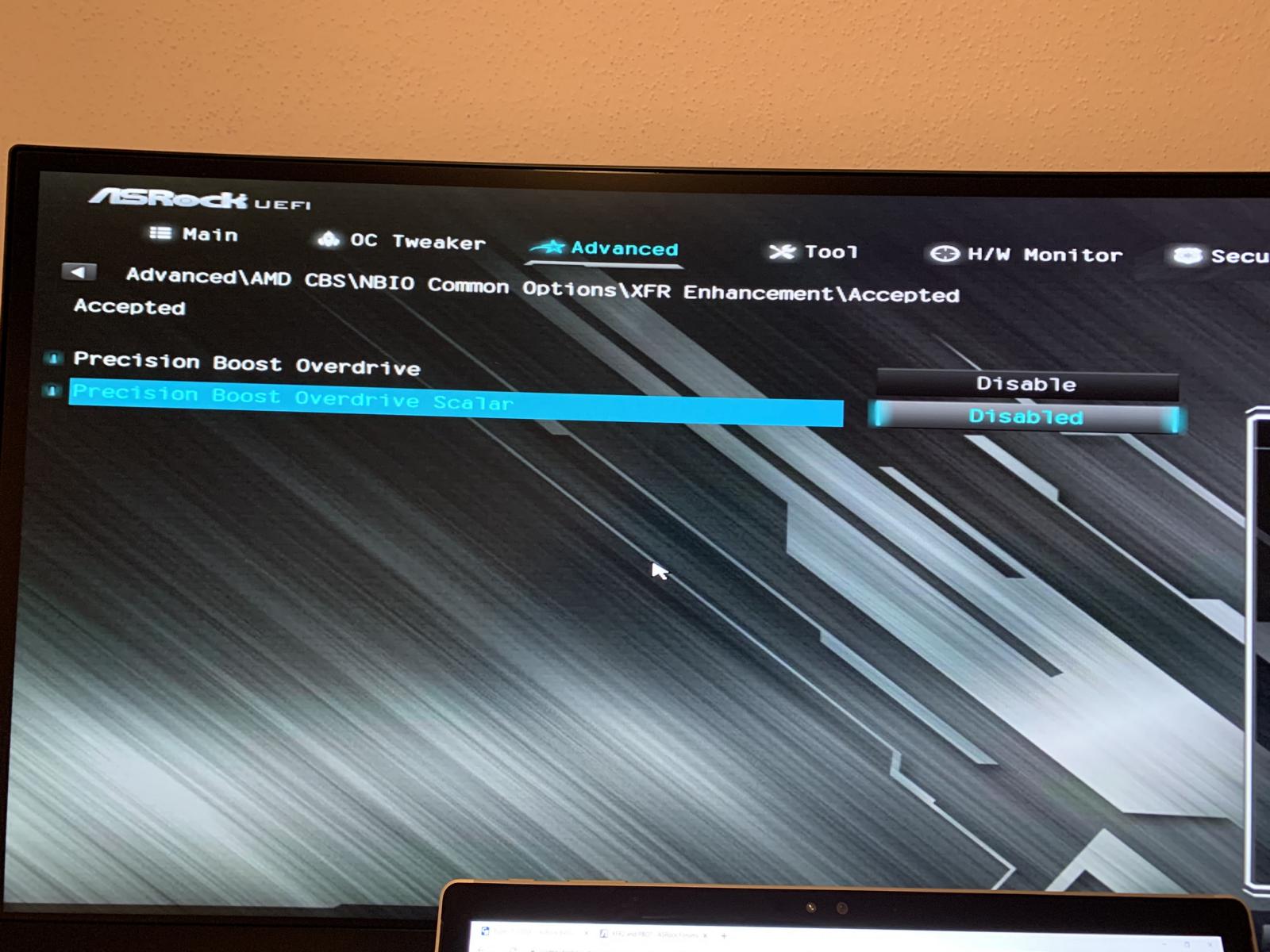

PBC beide auf disabled - leider gleiches Fehlerbild

  • Default Settings im BIOS laden
  • Alles auf Default belassen und nur das XMP-Profil mit DDR4-3000 CL16-18-18 laden
  • Sicherheitshalber überprüfen ob die VDIMM mit 1,35v übernommen wird
  • PBO deaktivieren*
  • Offset deaktivieren*
*falls per Default nicht bereits so eingestellt.
Ich sehe ansonsten erstmal keine Fallstricke, die eine Windows-Installation verhindern könnten.
Liebe Grüße
Sven

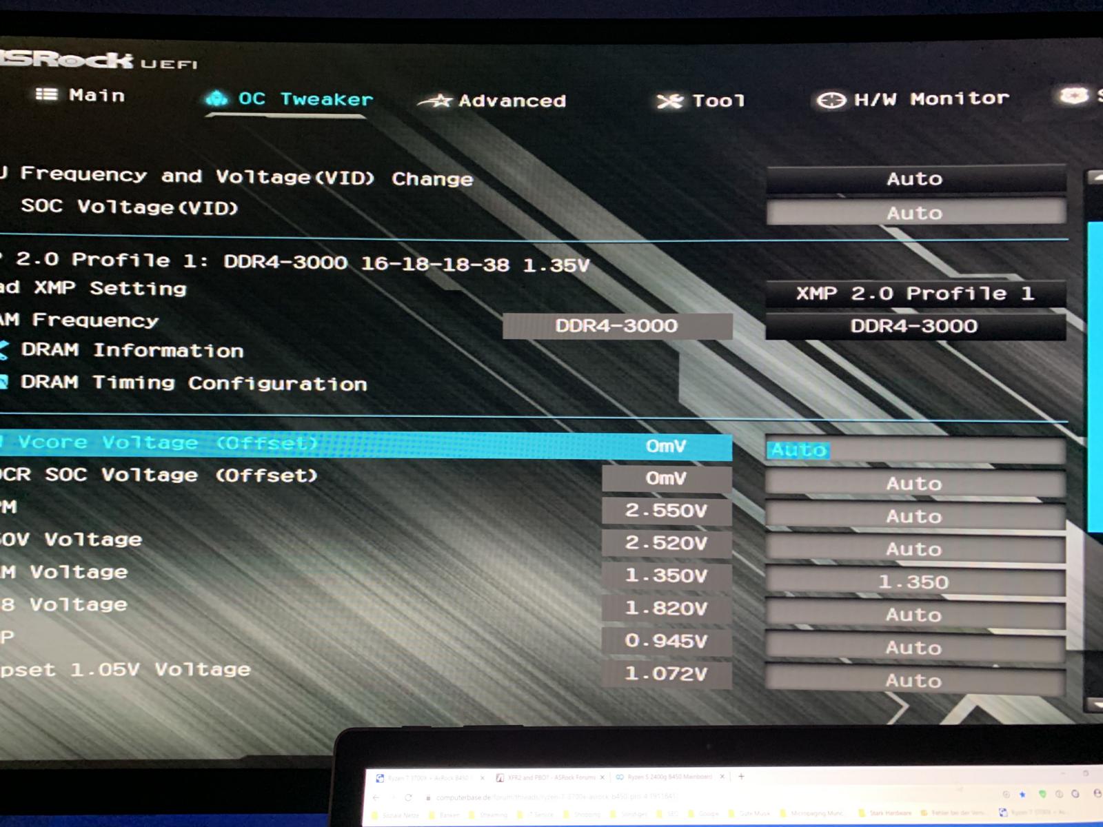

Bzgl. deiner Aussage "Offset deaktivieren"
meinst du damit diese beiden Einstellungen?
CPU VCore Voltage (Offset) 0mV / Auto
VDDCR SOC Voltage (Offset) 0mV / Auto
Exakt! Ich meine, dass du den Offset - welcher vereinfacht ausgedrückt, die VCore relativ zur VID entweder negativ oder positiv beeinflusst - deaktivierst bzw. auf Default belässt. Also Auto oder Disabled. Sowohl für die CPU als auch für die SoC.
Einstellungen siehe Screenshot.
PBO ist deaktiviert.
Leider mit dem selben Ergebnis. Solange ich im BIOS bin: alles prima.
Sobald ich W10 1909 von Stick oder auch eine ältere Version von DVD boote bekomme ich nach 30 Sekunden einen Blackscreen. Bin gerade etwas ratlos.

Im BIOS schein auf den ersten Blick alles zu stimmen. Hast du's auch schon einmal ohne das XMP-Profil versucht? Nur um den RAM bzw. dessen Settings als Übeltäter auszuschließen.
auch ohne XMP Profil keine Verbesserung.

Aktueller Stand. KEIN XMP Profil ausgewählt, alles auf "Auto" und manuell auf 3000Mhz funktioniert
