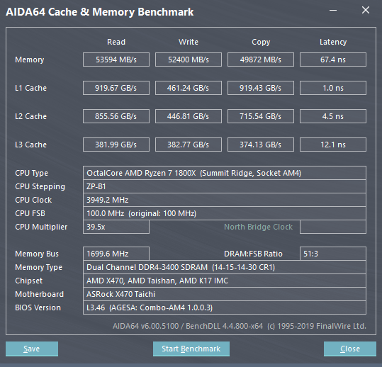

Allerdings ist mir jedoch eine Merkwürdigkeit aufgefallen: Der Aida64 Cache & Memory Benchmark erzielt mit meinem neuen Ryzen 7 3700X niedrigere RAM Lesedurchsatzraten als mein Ryzen 7 1800X. Getestet jeweils mit Standard XMP-Profil sowie @ 3400 + optimierte Subtimings. Die Differenzen betragen jeweils ca. 2000 MB/s zugunsten des früheren Topmodels.
Die eingesetzten UEFI-Versionen (3.46 und 3.50) verfügen jeweils über die aktuelle AGESA 1003ab.
Ryzen 7 1800X mit GSkill Flare X 3200 CL 14 (XMP-Profil)
803704
Ryzen 7 3700X mit GSkill Flare X 3200 CL 14 (XMP-Profil)
803705
Ryzen 7 1800X mit GSkill Flare X 3200 CL 14 @ 3400 + Subtimings
803707
Ryzen 7 3700X mit GSkill Flare X 3200 CL 14 @ 3400 + Subtimings
803708
Ist es normal, dass der ein Ryzen 7 3700X in seiner RAM Speicherbandbreite der vorletzten Generation hinterherhingt?

Dass der Schreibdurchsatz bei nur einem Chiplet auf die Hälfte dessen sinkt, was die früheren Ryzen Generationen lieferten, ist mir in soweit bekannt. Das Verhalten ist bei der dritten Generation der Ryzen CPUs aufgrund der halbierten internen Speicheranbindung normal.
Allerdings erklärt das nicht, die deutlich niedrigere Speicherbandbreite des RAMs beim Lesen.
Den IF-Takt hatte ich bereits ebenfalls für Testzwecke manuell auf 1800 mhz eingestellt. Ich konnte jedoch auch danach keine Veränderungen beim RAM Lesedurchsatz beobachten.

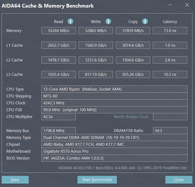

Während mein 1700X eigentlich nur mit Samsung B-Side gut lief, frisst mein 3900X alles an Speichermodulen.
Dafür sieht man das die Zwischenspeicher gut zugelegt haben.
803723
