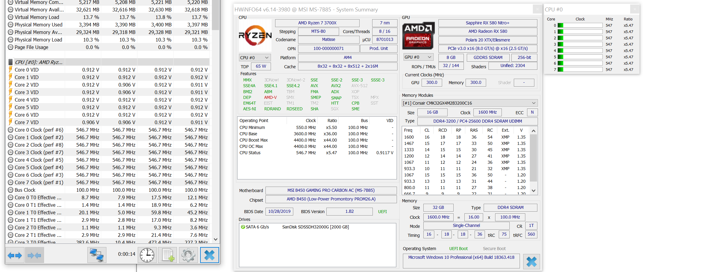

Zusätzlich installiere mal HWInfo64.
HWInfo64 ist schon drauf.
Benchmark mach ich jetzt mal.

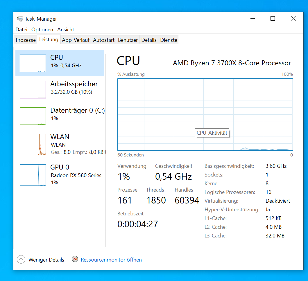

Deine CPU läuft immer noch auf 0,55 GHz.

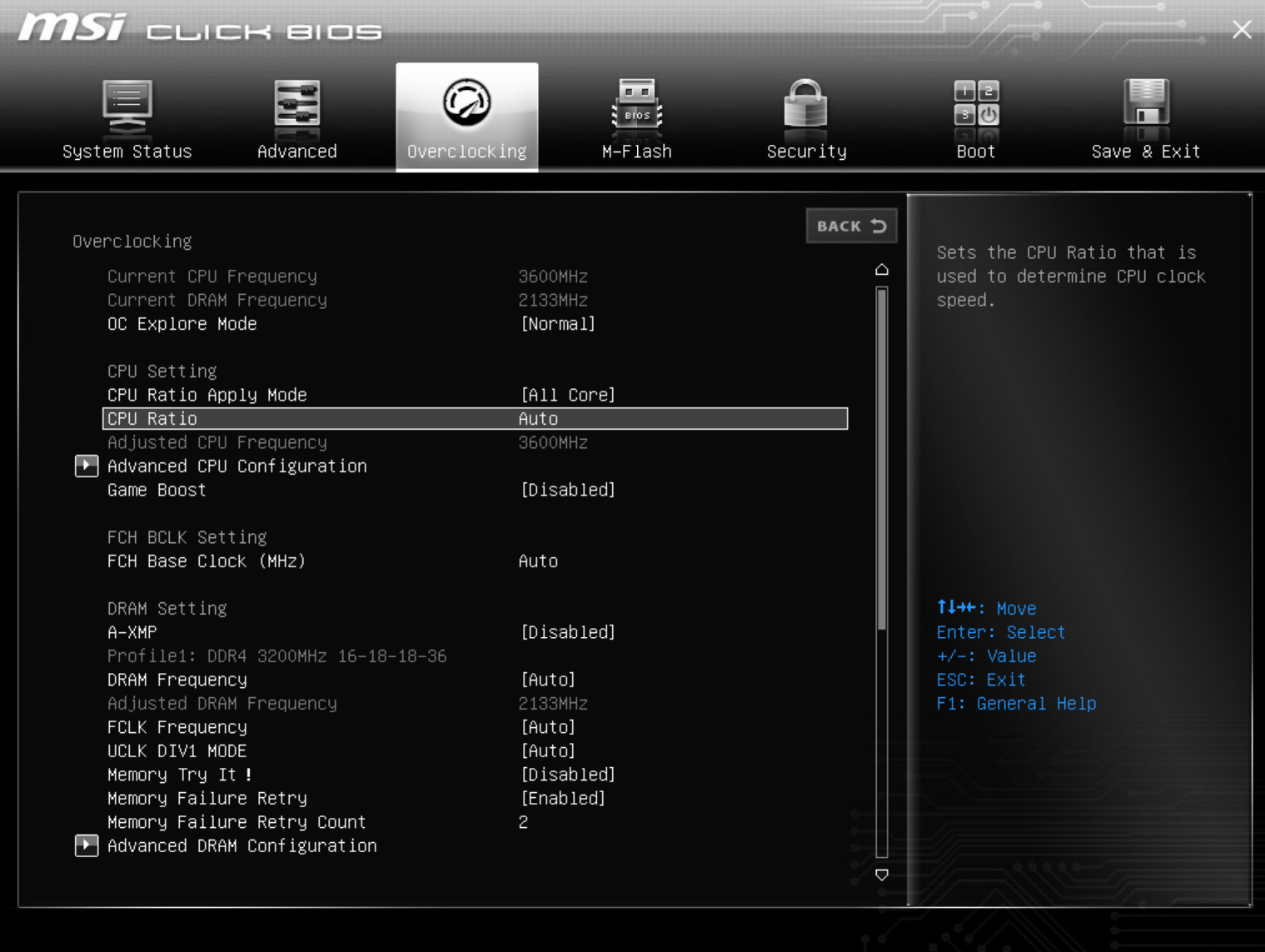

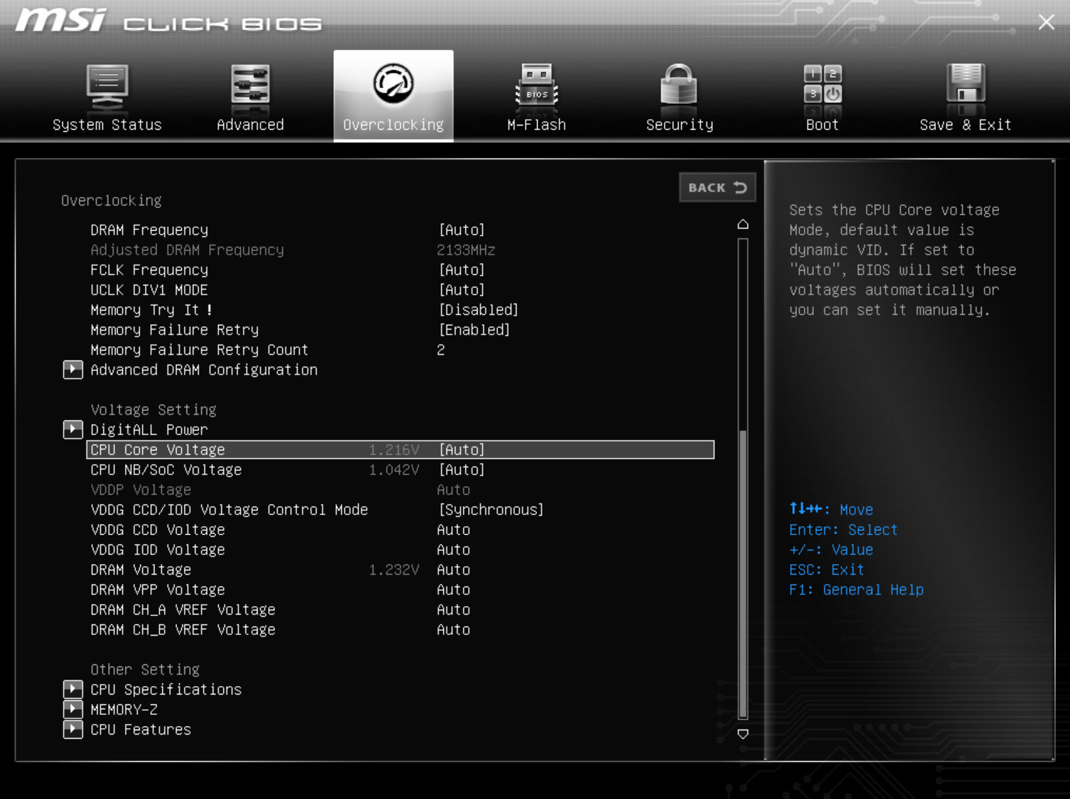

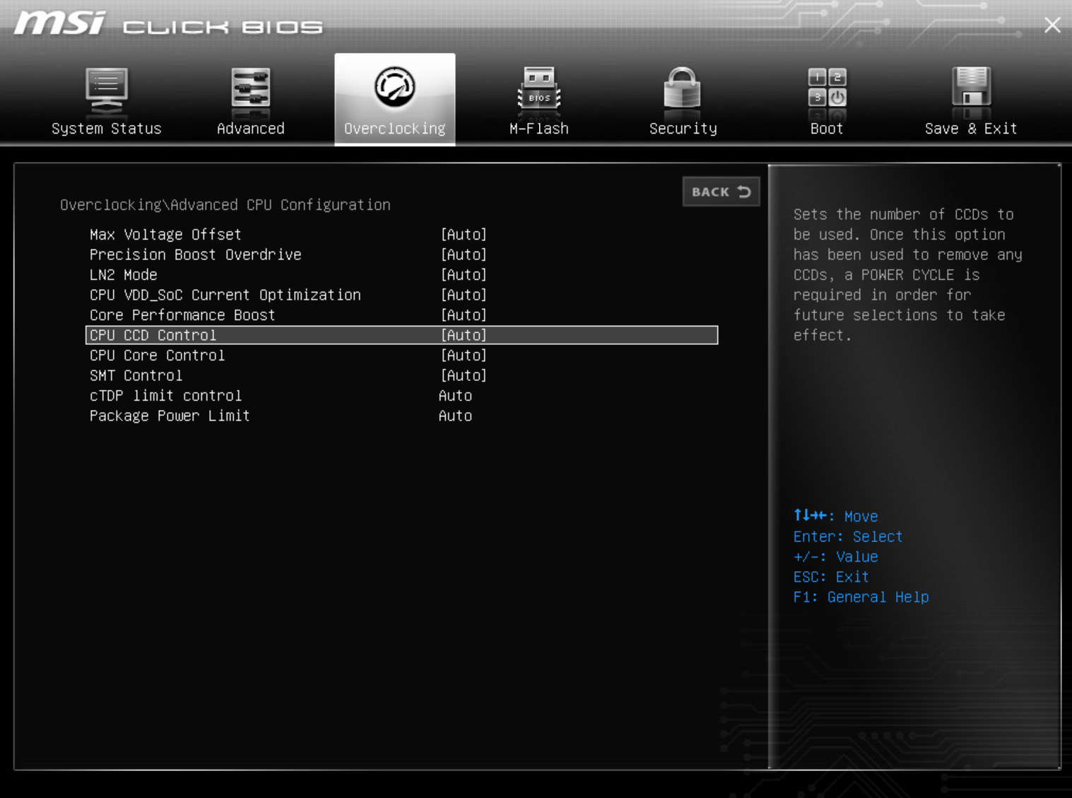

Steck mal einen USB Stick in deinen PC - geh ins BIOS und mach mal mit F12 ein paar Screens vom BIOS (Overclocking Bereich).

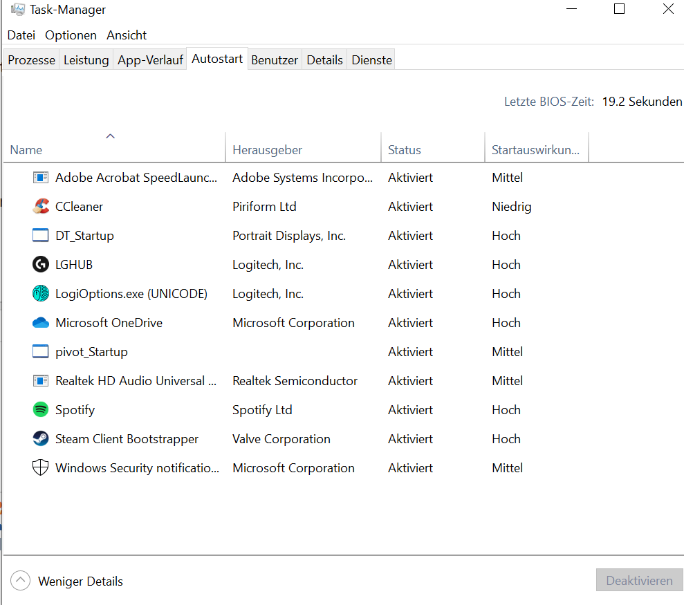

Zeig auch mal deinen Autostartbereich vom Taskmanager her.

Task:
Ah, wenn ich da CCLeaner sehe... hast die Registry damit "gesäubert"?
Das Programm kannst gleich mal deinstallieren - vlt greift das ja auch irgendwie auf das System ein.
Ja, unter anderem. 😅
Ich mochte CCleaner zum Deinstallieren von Programmen immer gerne haha.

BIOS:
da ist alles tutti, so soll das bios aussehen o.O (von XMP mal abgesehen)

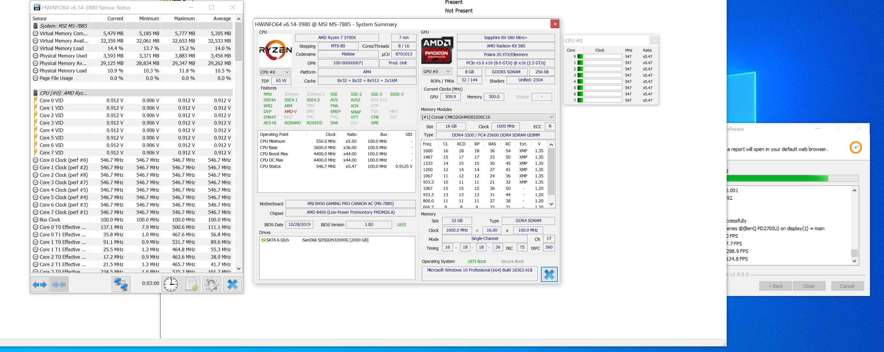

Hmm, die CPU sieht ja schonmal besser aus, wenn auch nicht Top.
Beim RAM wird es daran liegen das der aktuell mit 2133Mhz läuft. Hier könntest du mal mit dem XMP Profil testen. (Wenn es denn geht)
Aber warum die GraKa jetzt so abstinkt??? Hast du ggf. Freesync oder nen FrameLimiter an? (wahrscheinlich nach Neuinstallation nicht)
Beim Speicher liegt es definitiv an den 2133 Mhz, mit aktiviertem XMP wird die Welt anders aussehen (mach mal).
Bei der CPU werden ja jetzt immerhin mal 3Ghz statt der 0.55Ghz angezeigt, aber das ist natürlich auch noch keine Lösung.
Wieso die CPU noch nicht mal auf den Basistakt kommt ist mir ein Rätsel. Immerhin hat es sich mit dem Windows verändert was irgendwie dann doch keinen Defekt erwarten lässt.
Sonst wäre mein nächster Vorschlag jetzt mal CPU entfernen und neu in den Sockel setzen gewesen. Wo lagen denn die Temperaturen bei Last? Im Idle sahen die ja gut aus - wobei der Master bei dir viel Mist angezeigt hatte. Bitte für solche Auslese-Sachen dann mal Hwinfo64 nehmen, geht ja auch als portable. Da könntest auch mal nebenher den Takt und die Temperaturen beobachten wenn der Benchmark läuft.
