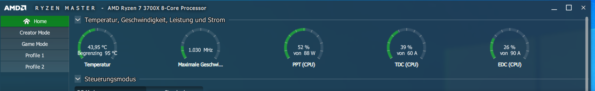

ich benötige Hilfe bei meinem AMD Ryzen 7 3700X.
Die Werte sind sehr seltsam (siehe Bild 1), das Bios ist geupdatet also komplett alles auf Default.

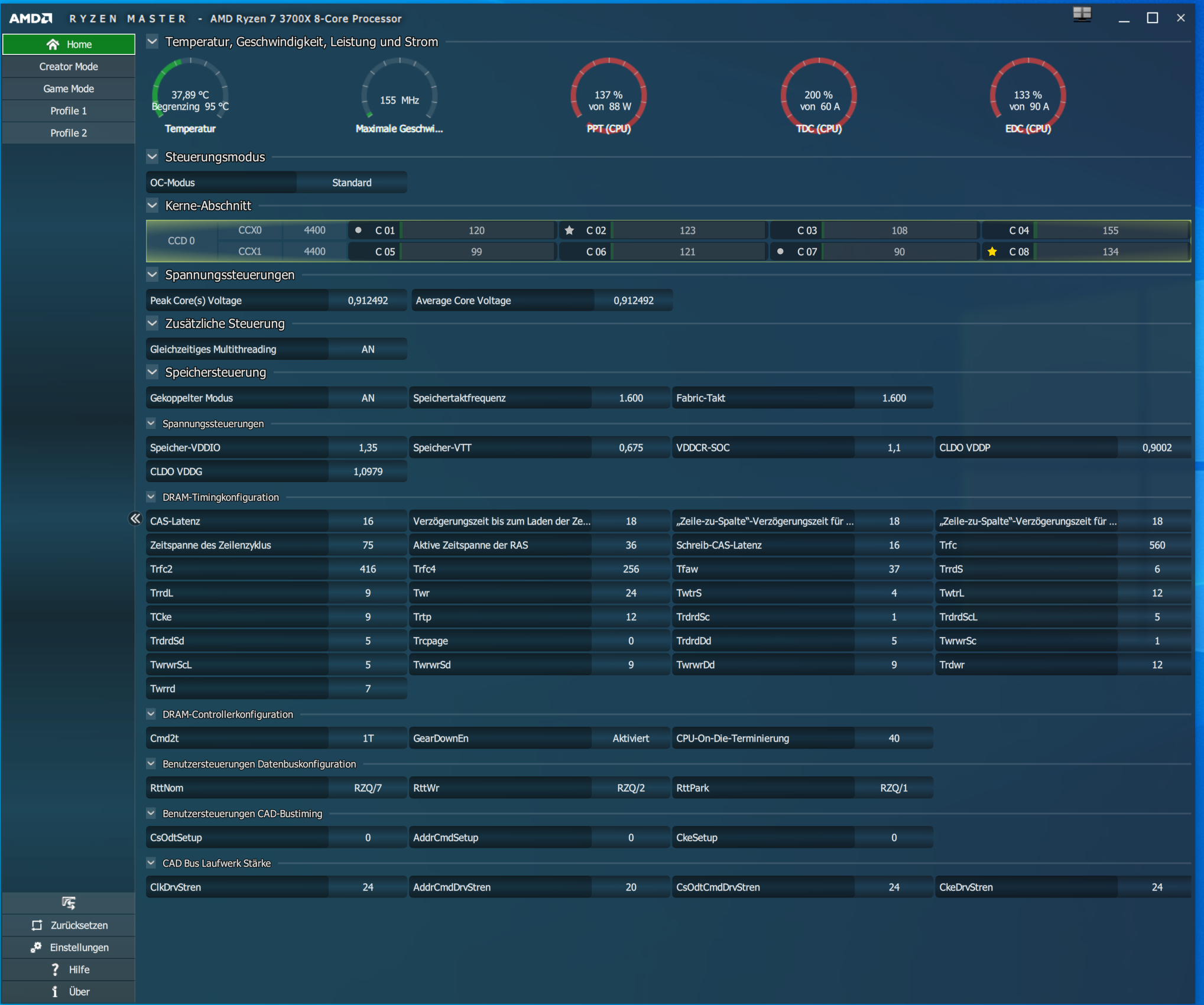

Nach dem Bios Update waren die Werte normal (siehe Bild 2), nach einem Neustart sehen die Werte jedoch wieder so aus.

Sofern keine Last anliegt, können die Limits da nicht so aussehen.
Da das Ryzen Master Tool einiges nicht korrekt ausliest, denke ich, dass es ein Auslesefehler ist. Neuste Version ist installiert? Neustes BIOS und Windows 1909 sind drauf?
Deine Limits (88/60/90) sind zuminderst mal korrekt gesetzt. Im Bios kannst auch mal diese Limits vom Board bestimmen lassen oder auch händisch ändern. Der Eco Modus reduziert die Werte sogar und damit wird der Verbrauch reduziert.
Reaktionen: Mvegtin
Die Temperatur passt ja mal so gar nicht zu den Werten, da könnte man auch von selber darauf kommen, dass es sich um Auslesefehler durch das neue Bios handelt.

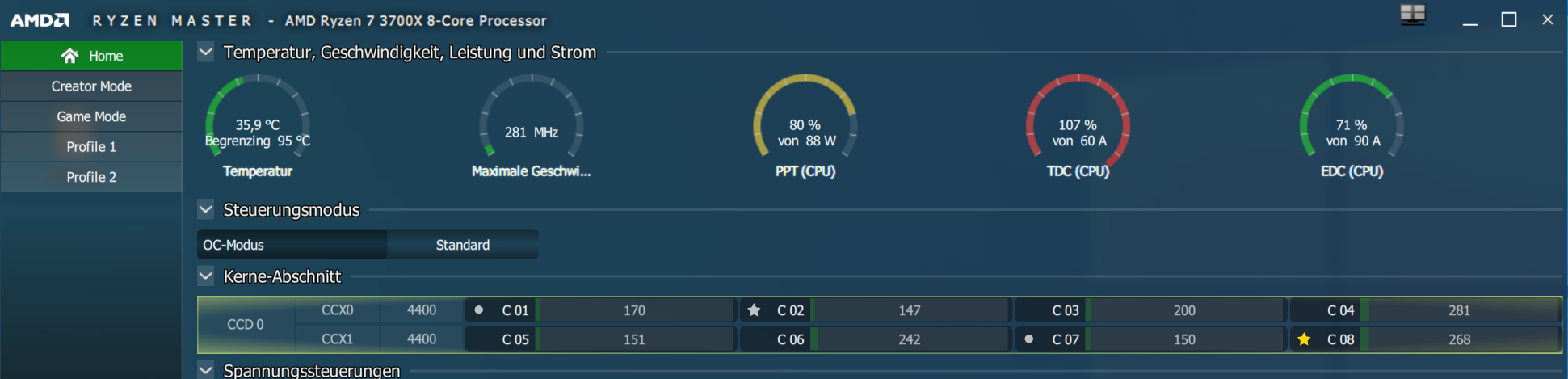

Ryzen Master habe ich neuinstalliert nun sieht es so aus:
Danke für die Antwort, da ich davor schon mit der CPU Probleme hatte, wollte ich einfach auf Nummer sicher gehen, nicht das die CPU beschädigt ist.

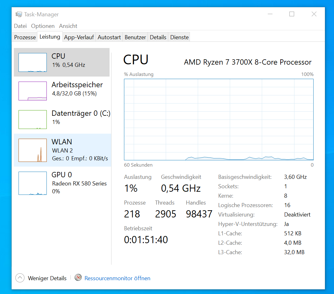

Bitte dann auch noch einen Screen vom TaskManager hier hochladen - einfach mit "Windows Taste + Shift + s" ausschneiden und hier mit strg+v einfügen.

Alles klar,
während dem Benchmark einen Screen vom Taskmanager machen?
Danke :)
Deine CPU läuft nur auf 0,55 GHz - da läuft gewaltig was schief.
Windows wurde frisch installiert? Irgendetwas an den Energieprofilen umgestellt?

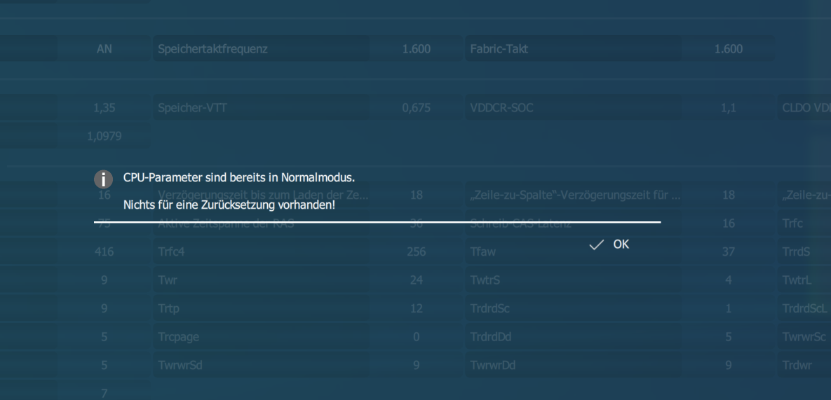

Ich deinstalliere mal Ryzen Master jetzt.
Trotzdem den CMOS Reset ?
"JBAT1: Clear CMOS (Reset Bios) Jumper"
das habe ich gefunden.
