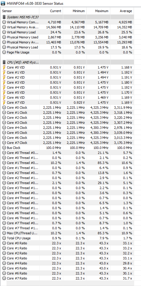

Hab hwinfo jetzt installiert zeigt mir genu das gleiche 1,4v -1,5v und springt mit den mhz Zahlen
Cpu Z auch 1,472v und springt zwischen 3600 und 4200 mhz.
Die einzige Option wo er auf 2,222 mhz bleibt ist Energiesparmodus mit 0.936 V

Hab aber etwas rumprobiert mittlerweile passt das mit den v und MHz Zahlen
Hab glaub endlich das scheiß Problem ausfindig gemacht. Werte fingen vorhin wieder an rum zu spinnen das liegt wohl an dem Msi kack Dragon Center bringt alles total zum buggen. Da war auch noch irgendein One Dragon Center und irgendeine SDK Datei alles runter geworfen jetzt taktet er auch mal wieder runter.Ich hoffe das war es jetzt erstmal vorerst.

Und halt unter Windows Balance Mode rein,hab nämlich nochmal den Amd Balance rein gemacht und über Taskmanager geschaut dann läuft er konstant auf 4,2 ghz.Windows Balanced macht er das was er soll wenn ich nichts offen hab taktet er runter auf 2,2 und halt wenn ich dann was mache dementsprechend hoch. Habe aber auch gelesen mit dem Bios soll wohl auch was nicht stimmen mal abwarten .
Cpu ist nebenbei auch jetzt mal 10 grad Kälter im Idle wie vorher fällt mir grad auf .
