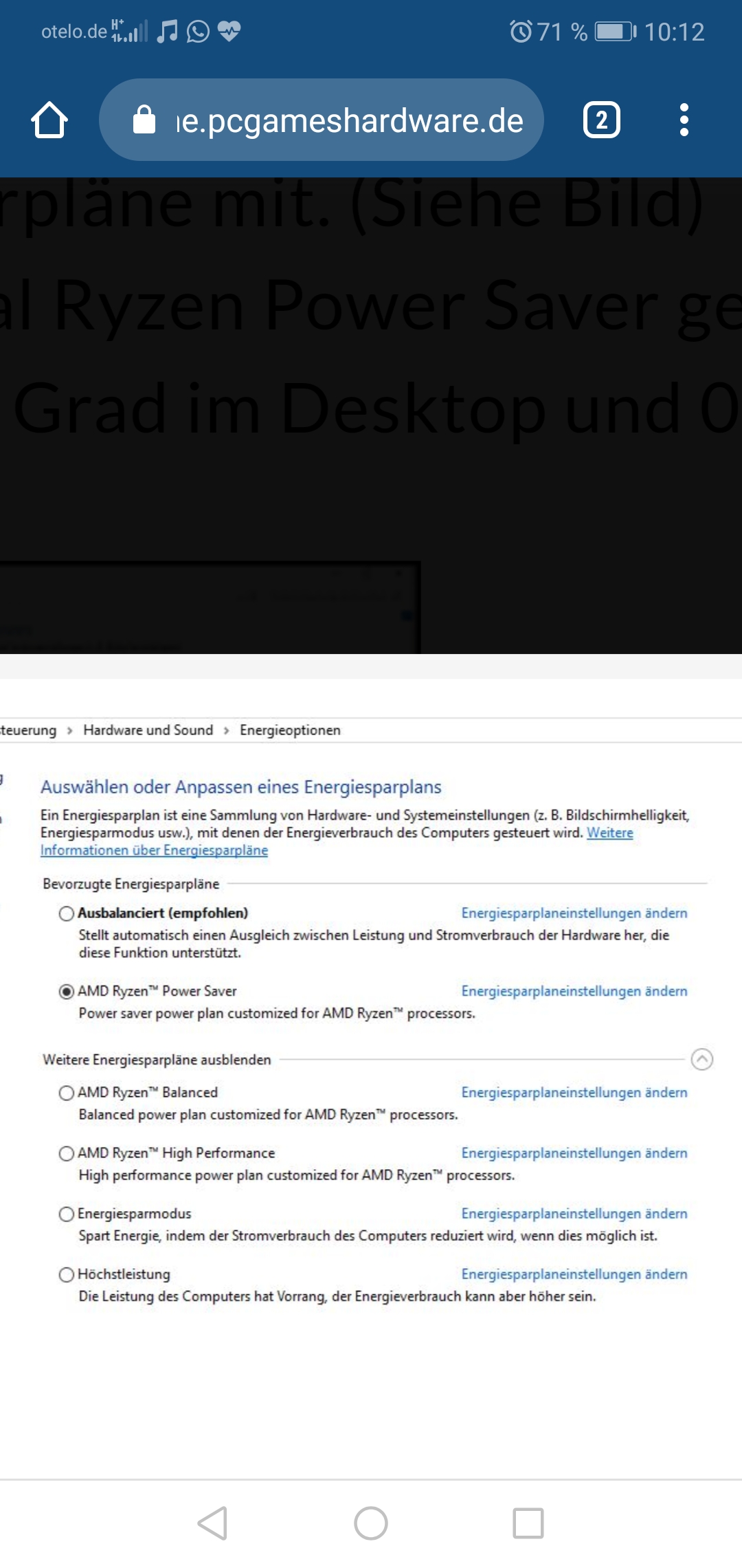

Ja aber es ist ja komisch das ich nicht die AMD Energieoptionen habe? Und ausbalancierter Modus ist an
Diese Optionen auf dem Bild werden bei mir garnicht angezeigt lediglich der Schieber Von Windows

Doch der ausbalancierter Modus ist an ich hab aber nicht die AMD Energieoptionen ich habe diesen Schieber ganz links sparsam, mitte ausbalanciert, rechts Leistung
Die AMD Energieoptionen brauchst auch nicht - der ausbalancierte Modus müsste normal die CPU gut runter takten. Einfach mal mit HWInfo64 beobachten.

Ich denke das kein "Ryzen Balanced" in den Energieoptionen erscheint hängt damit zusammen, dass du den Chipsatztreiber nicht installiert hast. Bei mir war das Profil danach automatisch installiert.

Achso, konkret zu deinem Problem, Chipsatztreiber sind bei AMD zwingend notwendig zum jetzigen Zeitpunkt. Mit höchster Sicherheit sind die Probs weg mit den Energieoptionen, wenn die entsprechenden Chipsatztreiber installiert sind.
