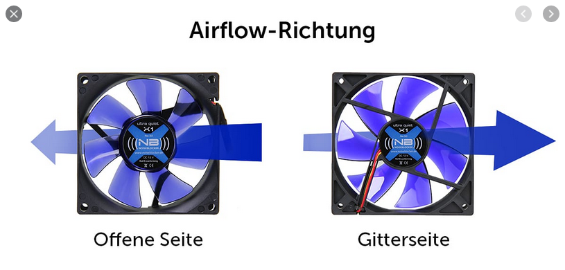

Wieviel Gehäuselüfter sind verbaut? Lüfter blasen in die richtige Richtung? Hitzestau?
Oder doch vl die Wärmeleitpaste nicht richtig auf die CPU aufgetragen?

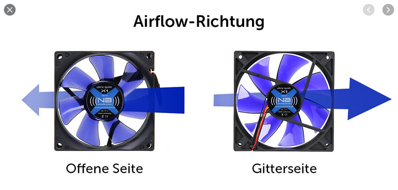

Also vorne habe ich gar keine Gehäuselüfter und hinten habe ich den Lüfter von der Wasserkühlung und oben habe ich den normalen Gehäuselüfter was ich beim Gehäuse dazu bekommen habe , quasi 2 Lüfter habe ich im ganzen Gehäuse
Und die Richtung der Lüfter?
Ich würde mal sagen...1-3 zusätzliche Gehäuselüfter unter Beachtung von https://hardware-helden.de/der-perfekte-airflow/
Sollte sicher ein paar Grad bringen ;) Die warme Luft muss einfach raus...
