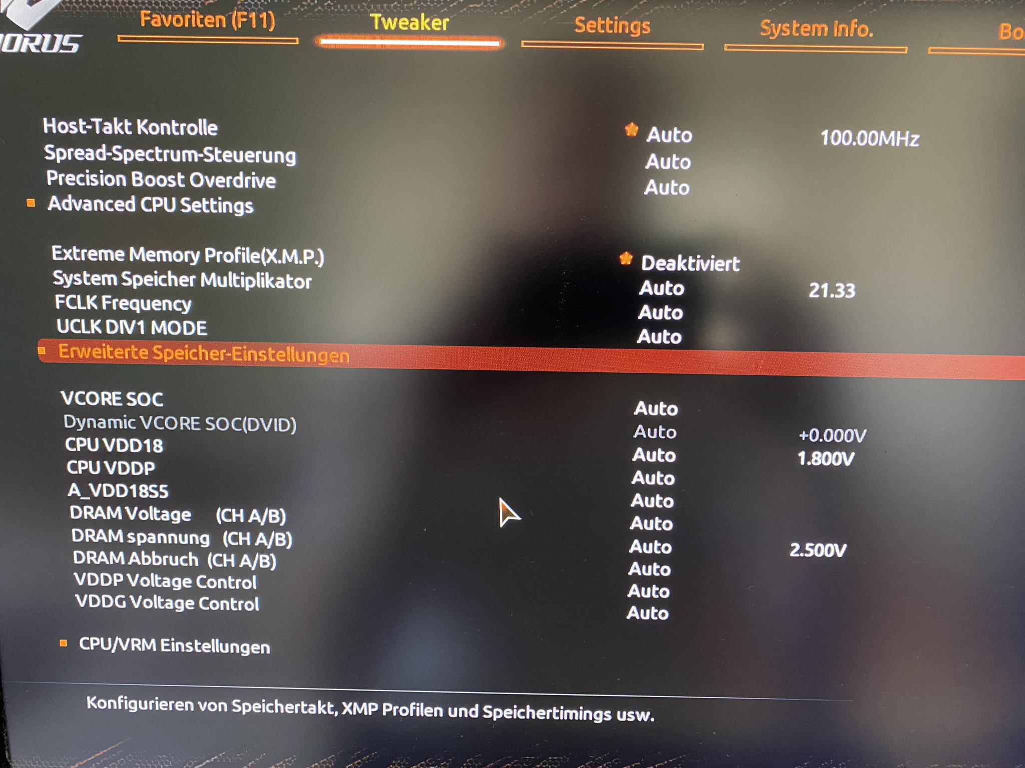

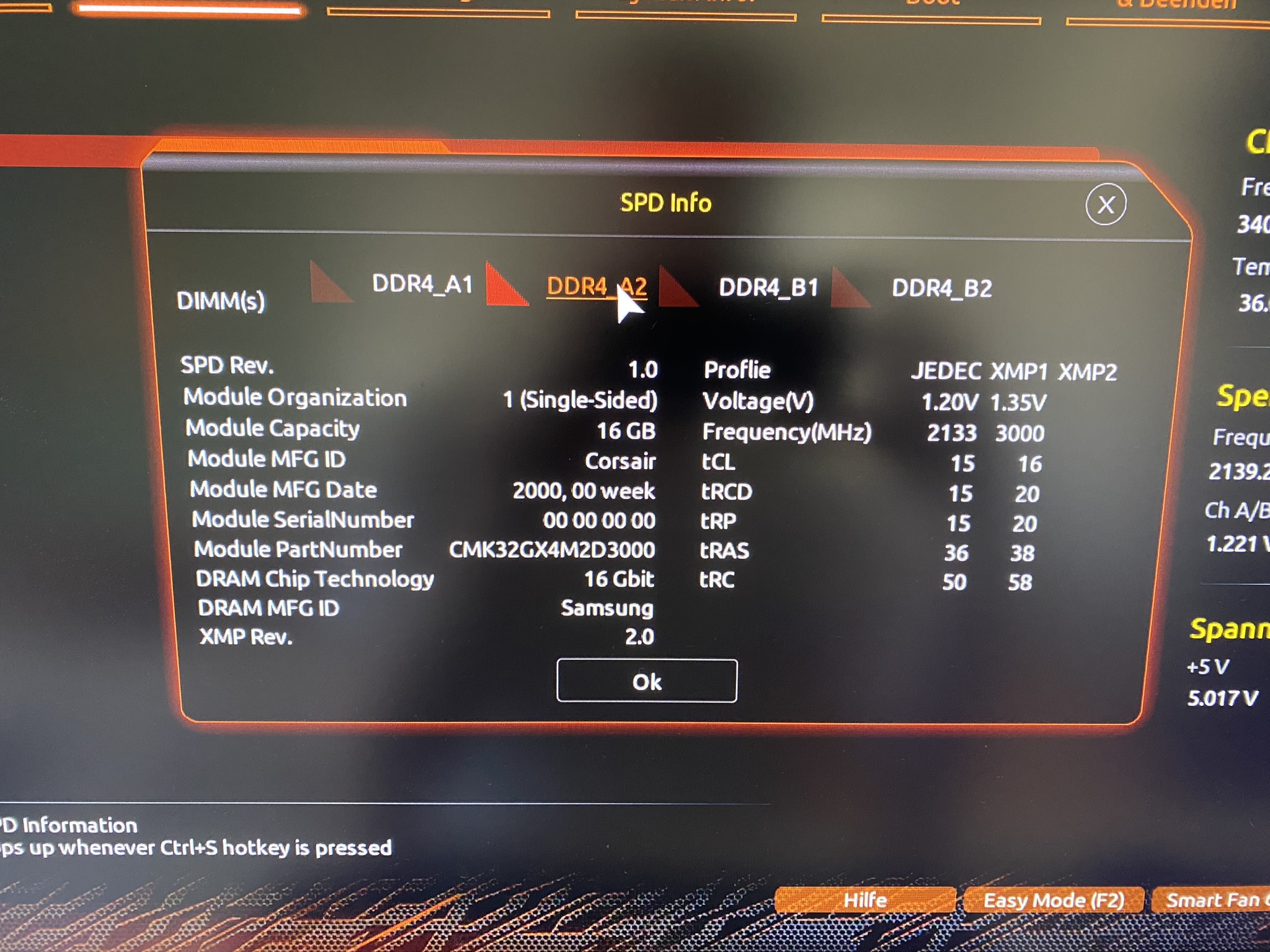

ich habe meinen PC aufgerüstet. Das MB ist ein Gigabyte Aorus Elite V2, die CPU ein Ryzen 7 5800X3D. Den Arbeitsspeicher, 2x16 GB Corsair Venegance LPX DDR4 3000 MHz XMP 2,0 habe ich bislang aus dem alten PC übernommen. Die Speicherbänke stechen wie in der Anleitung empfohlen in A2 und B2.
Sobald ich nun das XMP-Profil aktiviere, bekomme ich schon nach dem Neustart einen Blue Screen, der PC hängt sich dann in der Neustartschleife fest. Nur ohne aktiviertem Profil funktioniert das Ganze.
Meine momentanen Speichereinstellungen habe ich als Bilder angehängt.
Was kann ich nun tun?

Hm. Wie viel Lust hast du denn auf Troubleshooting? Denn im Anbetracht der sehr günstigen RAM Preise... könntest du auch für 70 Euro neuen 3200 oder 3600er kaufen?
Gerade die 3000er Corsair oder auch Aegis sind bekannt für schlechte Qualität, weisen meist Hynix Chips auf (kann man auslesen), teste mal mit XMP aktiv aber Takt auf 2666.

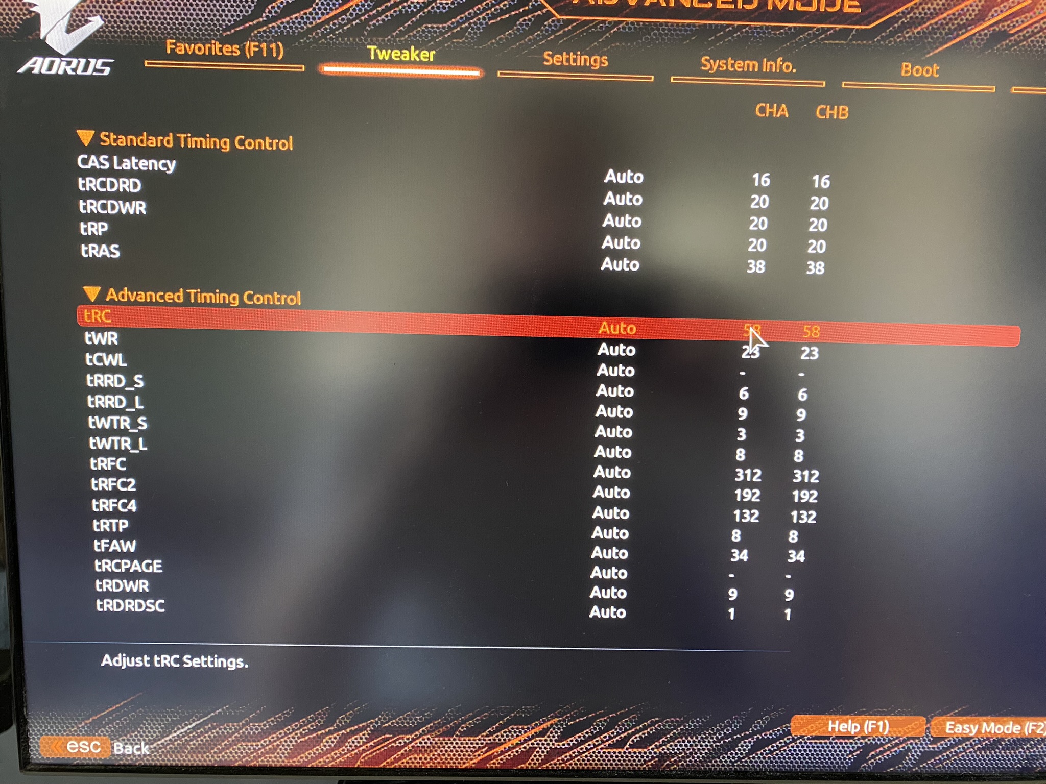

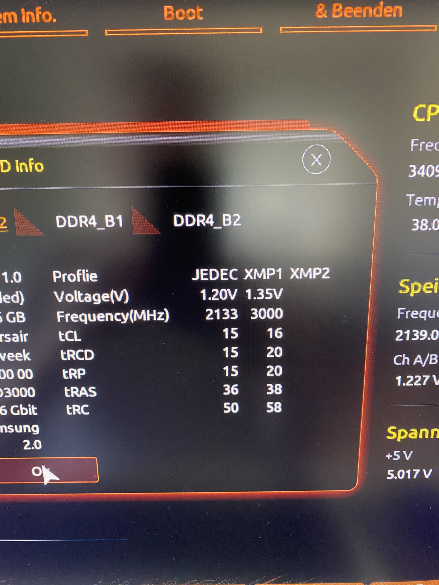

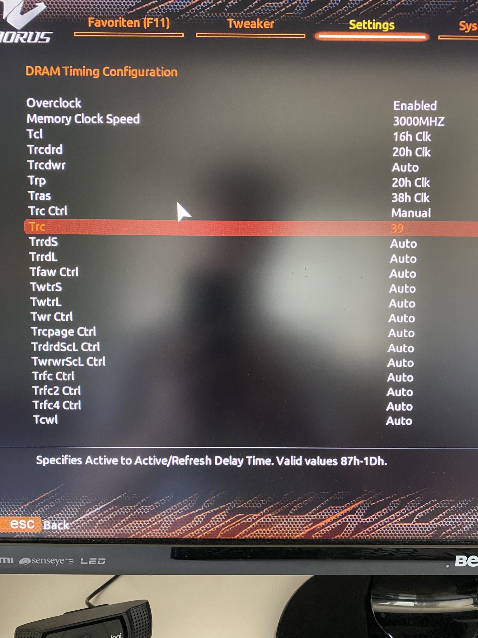

Ich habe mal die Daten des XMP-Profils 1 fotografiert.
Sobald ich manuell ändern möchte, kann ich bei TRC nicht höher als 39 gehen. Oder übersehe ich etwas?
Ja, Du übersiehst was. Was ist denn das für ein tief vergrabenes CPU-Menu, wo Du die Speichertimings in
hexadezimal einstellt, das geht auch mit Sicherheit einfacher in dem direkten Menu dafür.
39 (hexadezimal) := 57 dezimal
3A wäre der nächsthöhere nach 39, also ne stinknormale dezimale 58.
Aber guck nochmal, wo Du da bist. Das ist nicht das Menu, wo man das normalerweise in Dezimal einstellen können sollte. In's "richtige" Menu kommst Du normalerweise über den Punkt "erweiterte Speicher-Einstellungen", zu sehen auf Deinem ersten Screenshot. Und in dem Menu mit den hexadezimal-Werten, alles unbedingt wieder auf "Auto" stellen

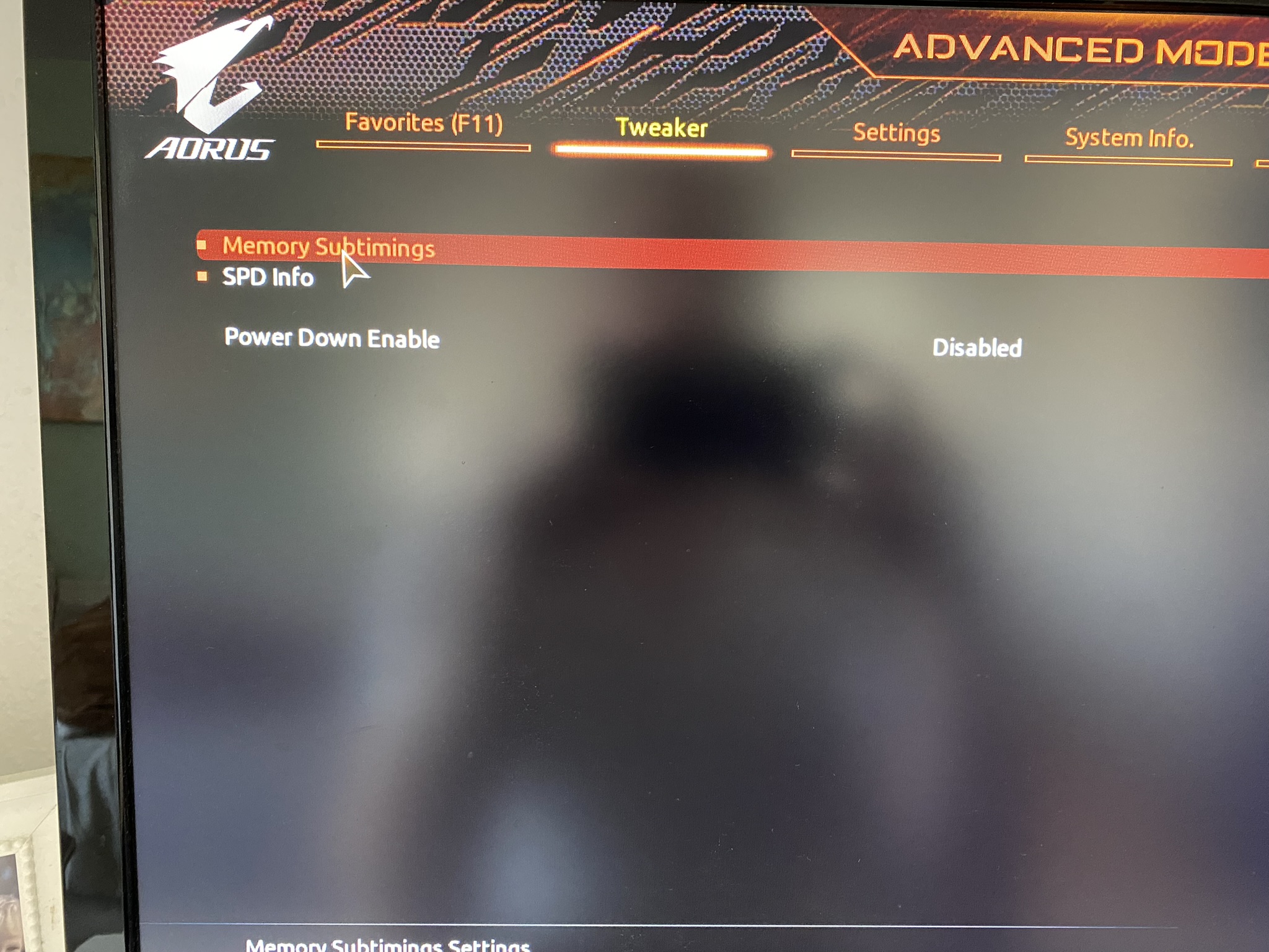

Na ja, das eigentliche Menü (Advanced Memory Settings -> Memory Subtimings) lässt mich nichts verändern. Der Auto-Eintrag bleibt, ich kann keine manuelle Einstellung vornehmen. Die Werte im Screenshot sind jetzt mit geladenem XMP-Profil.
Wie haste denn das hingekriegt? Weil Du in dem hexdez-Menu was eingestellt hast?
Nochmal defaults laden und neu beginnen? Ist auf jeden Fall nicht normal.
Dein letzter Screenshot zeigt das richtige Menu und da ist das auch einstellbar. Eigentlich.

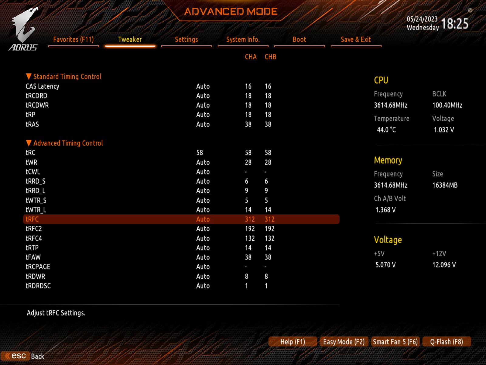

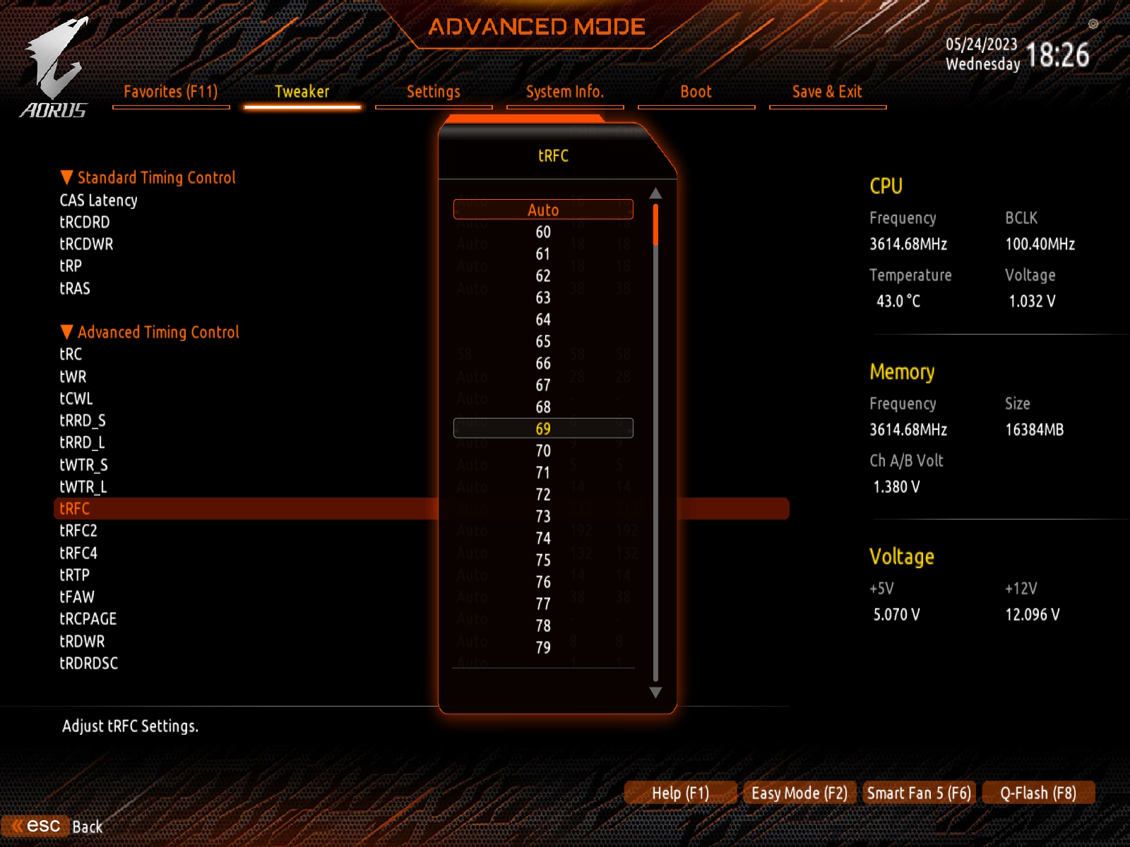

Mein Sohn hat ein gigabyte x570 aorus elite.. sieht SEHR ähnlich aus das UEFI (vermutlich genau gleich :) )
Ich mache Dir mal nen Screenshot.. dauert ein paar Minuten..
Bitte sehr, keine Ahnung, ob das irgendwie hilft. Zeile auswählen, mit enter bestätigen.. dann geht ein fenster auf, wo Du auswählen kannst:
Zu sehen: 2x8GB Ballistix 3600'er @ stock, tRC wurde manuell auf die richtigen 58 gesetzt, weil die UEFIs da, wie oben erwähnt, sonst gerne lahmer einstellen. Rest: Auto.
Links die Spalte zeigt, was ausgewählt wurde, rechts die beiden Spalten zeigen pro Kanal (ChA/ChB), was tatsächlich gerade für ein Timing aktiv ist.
Nach den Schwierigkeiten schon beim Einstellen an sich.. tendiere ich erstmal wieder nicht zu "defektem Speicher", sondern daß Du da irgendwie "Durcheinander" gemacht hast :D:evillol:

So, die Einstellungen sind verändert (Entertaste statt Doppelklick), aber der PC fährt nicht mehr hoch. Die GPU und der CPU Fan laufen in Dauerschleife, aber gebootet wird nicht mehr. Der Bildschirm bleibt dunkel, ich komme demnach nicht ins BIOS. Kann nur noch den Hauptschalter am Netzteil drücken.
