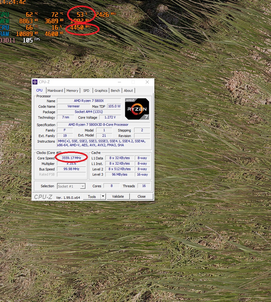

Habe jetzt vom 5 3600 auf den 7 5800x3D aufgerüstet. Soweit funktioniert eigentlich auch alles, allerdings habe ich bemerkt, dass der Takt z.B. bei ARMA 3 (in Ultra 5120x1440) immer zwischen 3600MHZ und 4450MHZ hin und her springt.
Also 5 Sek 4450MHz, dann kurz 3600MHz (1Sek). Abgelesen mit CPUZ

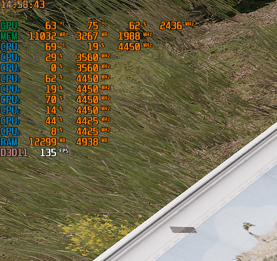

Also so sieht es aus, wenn ich bei Arma in einem Bereich bin wo etwas mehr Action ist. Arma ist total mies optimiert. Werde mal gleich noch was anderes ausprobieren aber ich meine dieses Phänomen mit dem Takt auch in anderen Games bemerkt zu haben.

Dass mir Afterburner weiterhin die 4450 anzeigt liegt denke ich daran, dass der nicht so schnell aktualisiert wie CPU-Z?
Edit:
Gut scheint dann der Singlecore Takt zu sein, der hin und wieder einbricht.
Hab das jetzt mal so versucht festzuhalten. Also der CPU-Z scheint immer den tieferen Takt anzuzeigen, sobald einer der Kerne droppt.
Da Arma nicht gut optimiert ist schiebe ich das jetzt erstmal dadrauf. Werde aber später noch was anderes testen.

Sieht man auf den Screenshots ganz gut, dass Arma maximal 3 Kerne nutzt, der Rest langweilt sich mehr oder weniger. Deshalb takten die auch immer wieder runter.
Dass in CPU-Z der Takt schwankt liegt daran, dass es dir nur den Core #0 anzeigt, also einen bestimmten Kern, der eben zufällig nicht die ganze Zeit die Last des Spiels trägt. Die anderen Kerne siehst du in dem Programm gar nicht.
Da du im Benchmark einen sauberen All-core Turbo gemessen hast, würde ich auch sagen: Alles normal so.
