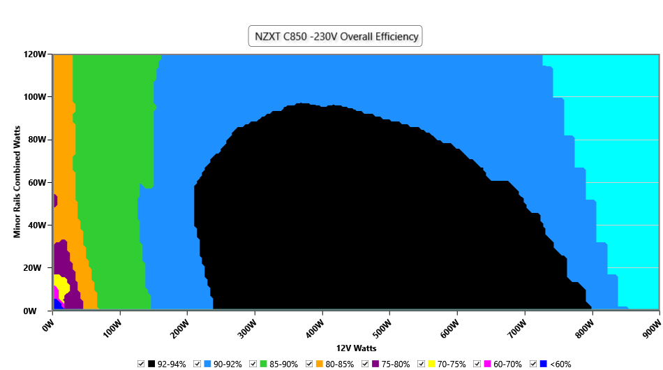

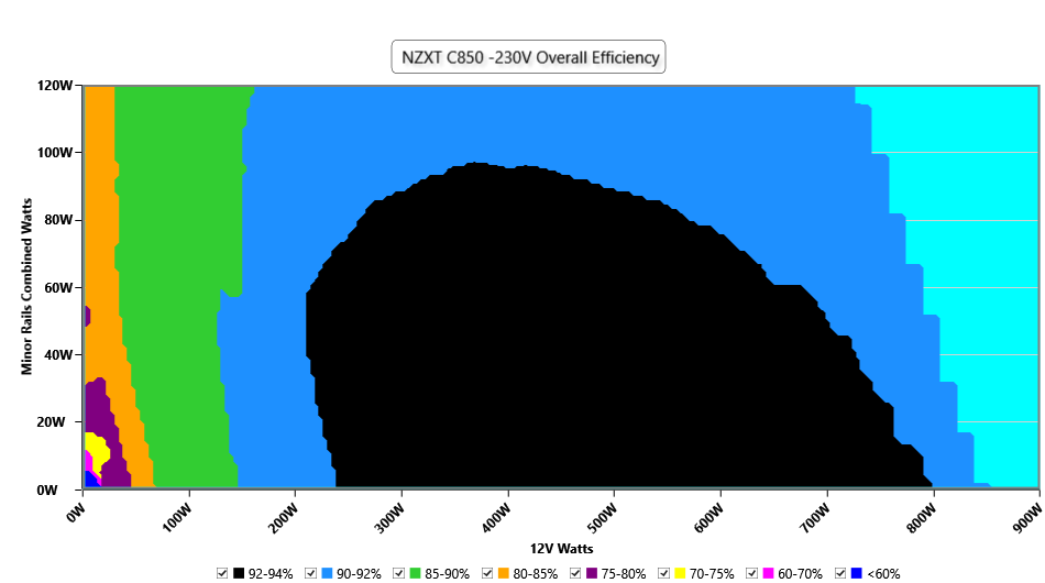

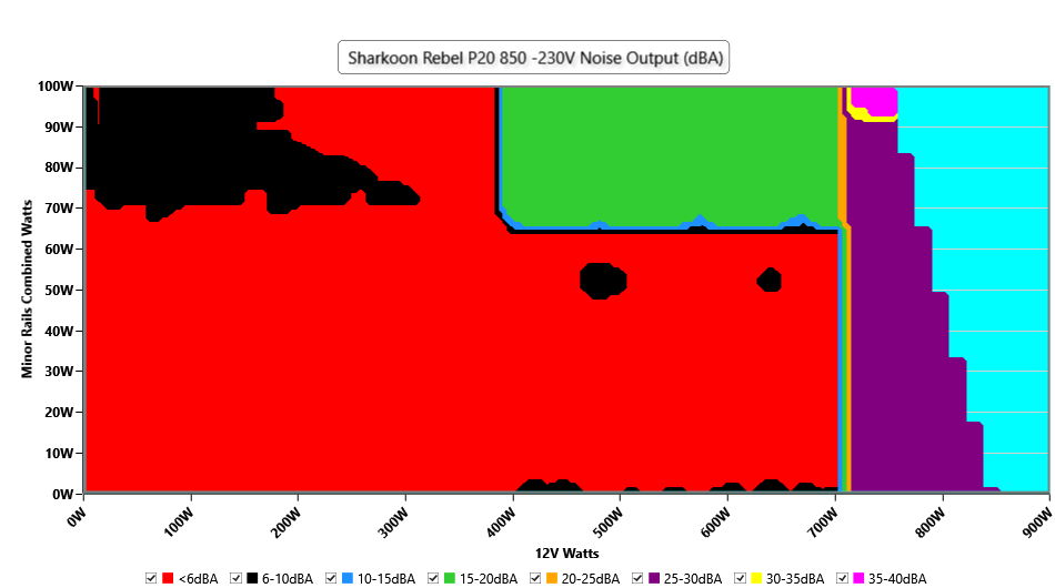

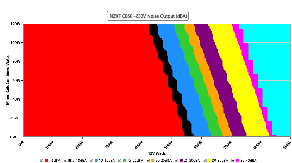

Weil es nicht die Kotzgrenze ist, seit ATX 3.0 sind die Lastspitzen kein Thema mehr.Gr33nHulk schrieb:Läuft es auch mit weniger ist ja schön, aber warum sollte man es an der Kotzgrenze unter Last laufen lassen?
Ein günstiges 850W P20er hat keine Probleme bei derartige Lasten.
Quelle:
https://www.cybenetics.com/evaluations/psus/2388/
Wer ein ordentliches PSU kauft hat diese Probleme nicht da hilft diese pauschale Aussage nichts den die Standardempfehlungen ist weit ab von diesen Probleme weder wird die Effizienz großartig tangiert, sieh folgendes Bild,Gr33nHulk schrieb:Hohe Lüfterdrehzahlen + hohe Temperaturen + schlechte Effizienz......und das obwohl man sich sowieso gerade ein neues Netzteil gekauft hat.....
noch ist der Einfluss auf die Laustärke relevant, find erstmal eine Raum mit unter 30dBA Grundrauschen.
