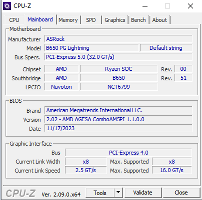

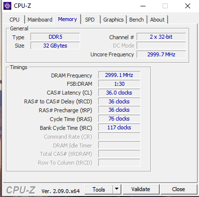

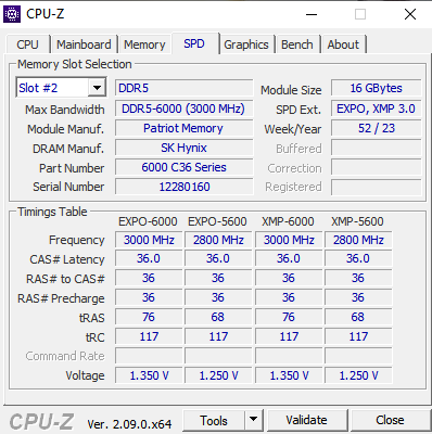

Habe einen sehr niedrigen Benchmarkscore bei cinebench 2024. Der Multicore liegt ca. bei 800. Single Core habe ich nicht gemacht bis jetzt. Habe auch allegmein das gefühl das unter Windows nicht "smooth" läuft. Hatte zum vergleich ein paar tage vorher einen intel 14600K und muss sagen da liegen welten dazwischen was die Leistung betrifft, zumindest vom "Gefühl" her. Habe noch folgendes im Bios eingestellt:
Tjmax 85° and curve optimnizer -20mV
Habe noch Bilder von Cpu-z drangehangen. Kenne mich leider nicht so gut aus mit der Thematik deshalb hoffe ich das ihr mir helfen könnt.
Versucht Bios auf den aktuellsten stand zu bringen aber ohne Erfolg da meine USB sticks nicht erkannt werden.

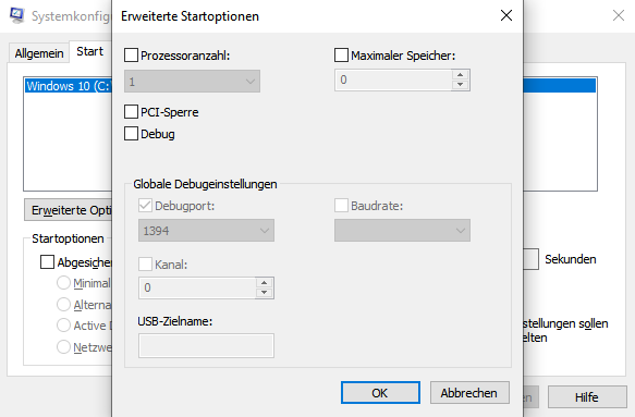

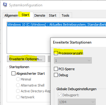

Schau mal in msconfig ob da bei Prozessoranzahl ein Wert als Limit gesetzt ist. 8 Cores 8 Threads in CPU-Z ist für den 7800X3D nicht korrekt.

Vielen dank für die schnelle Antwort aber scheint nicht so.
