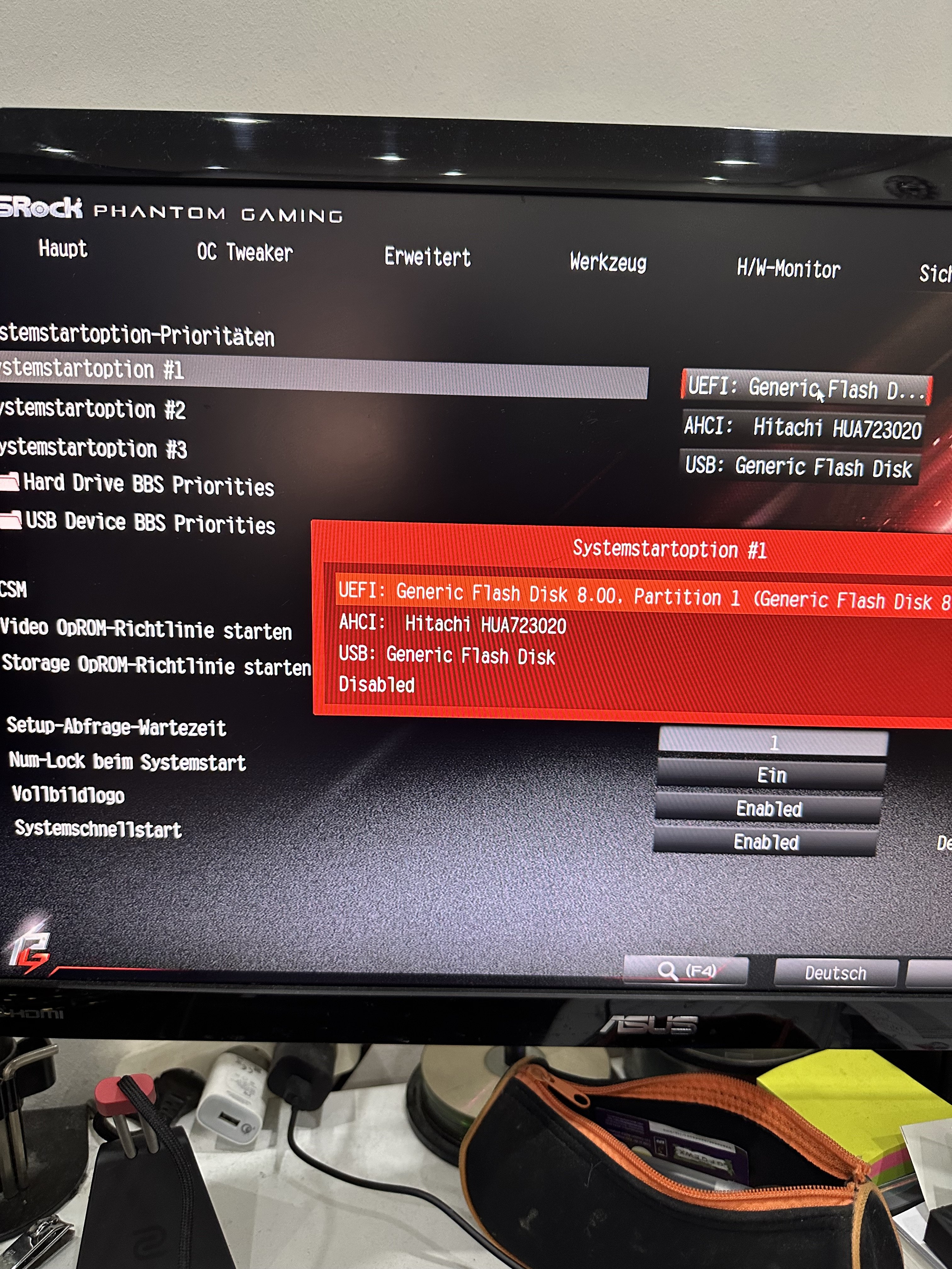

das problem ist windows startet nicht ich komme nur ins bios. Meine m2 ist bei systemstartoptionen nicht zu sehen

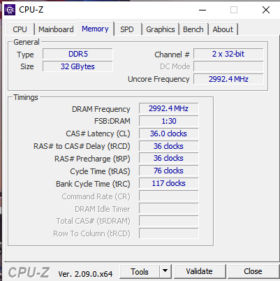

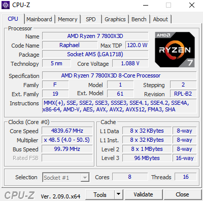

Denn laut deinem CPUz Sceen, läuft dein Speicher nur im Single Chanel.

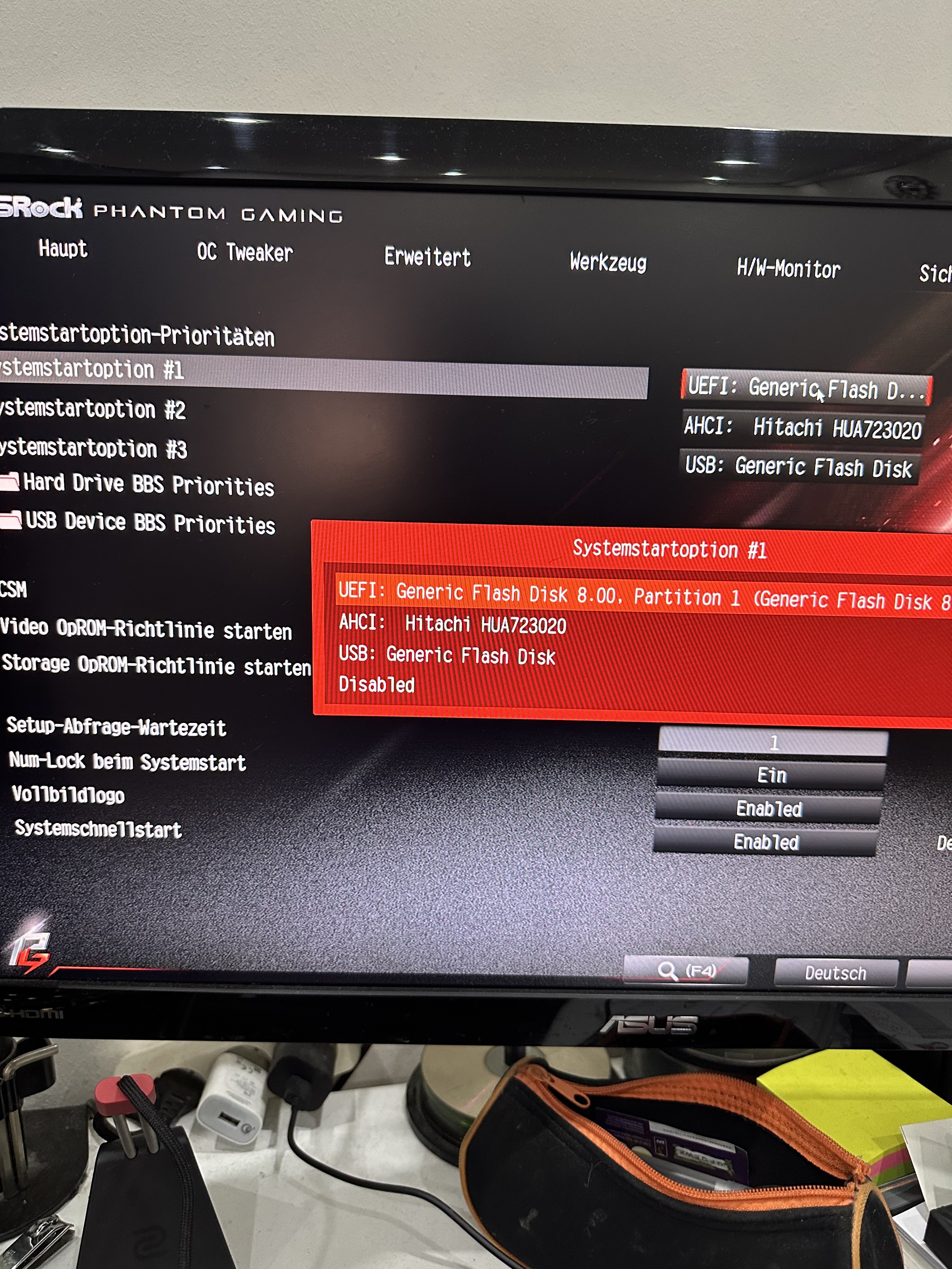

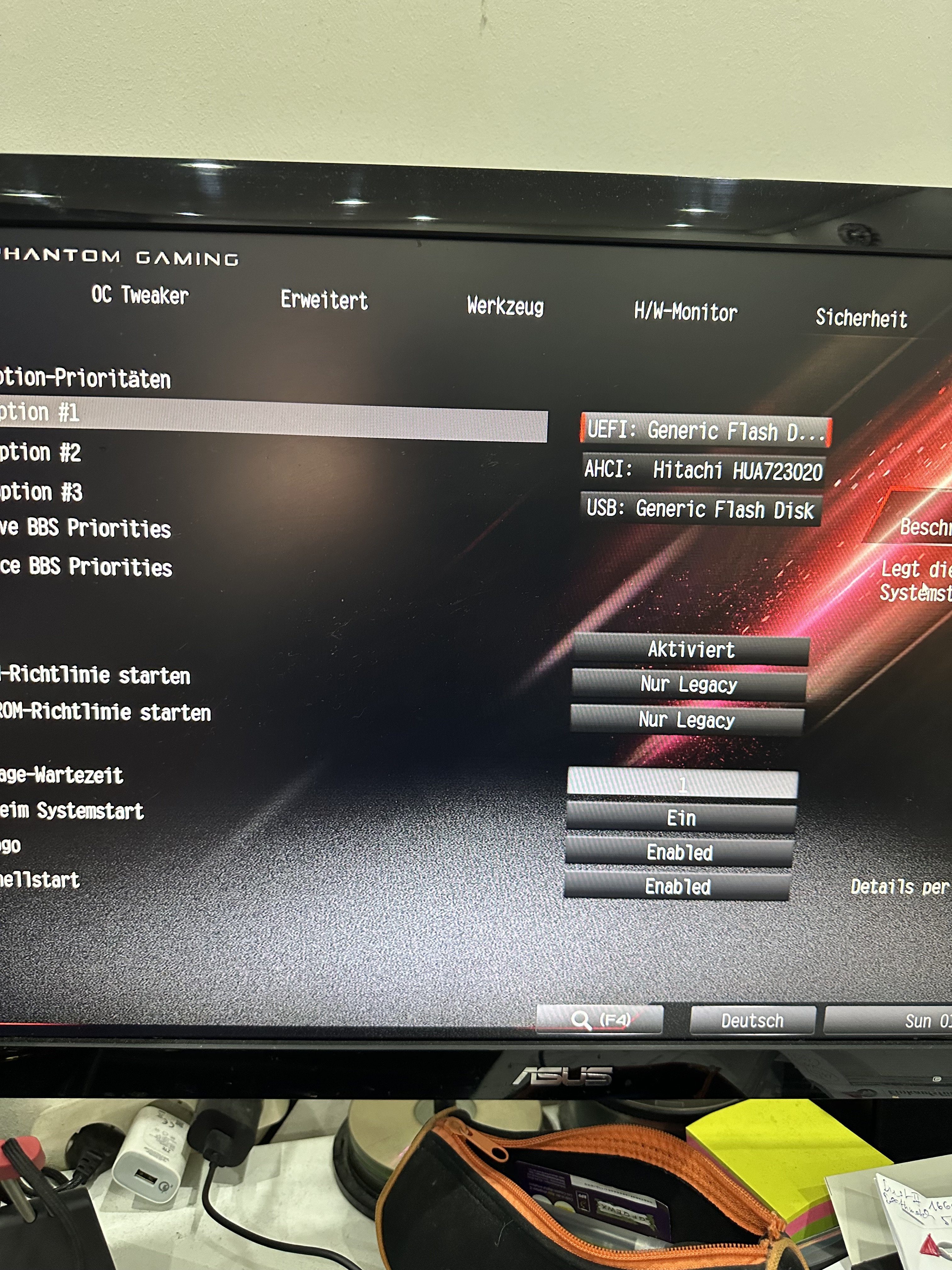

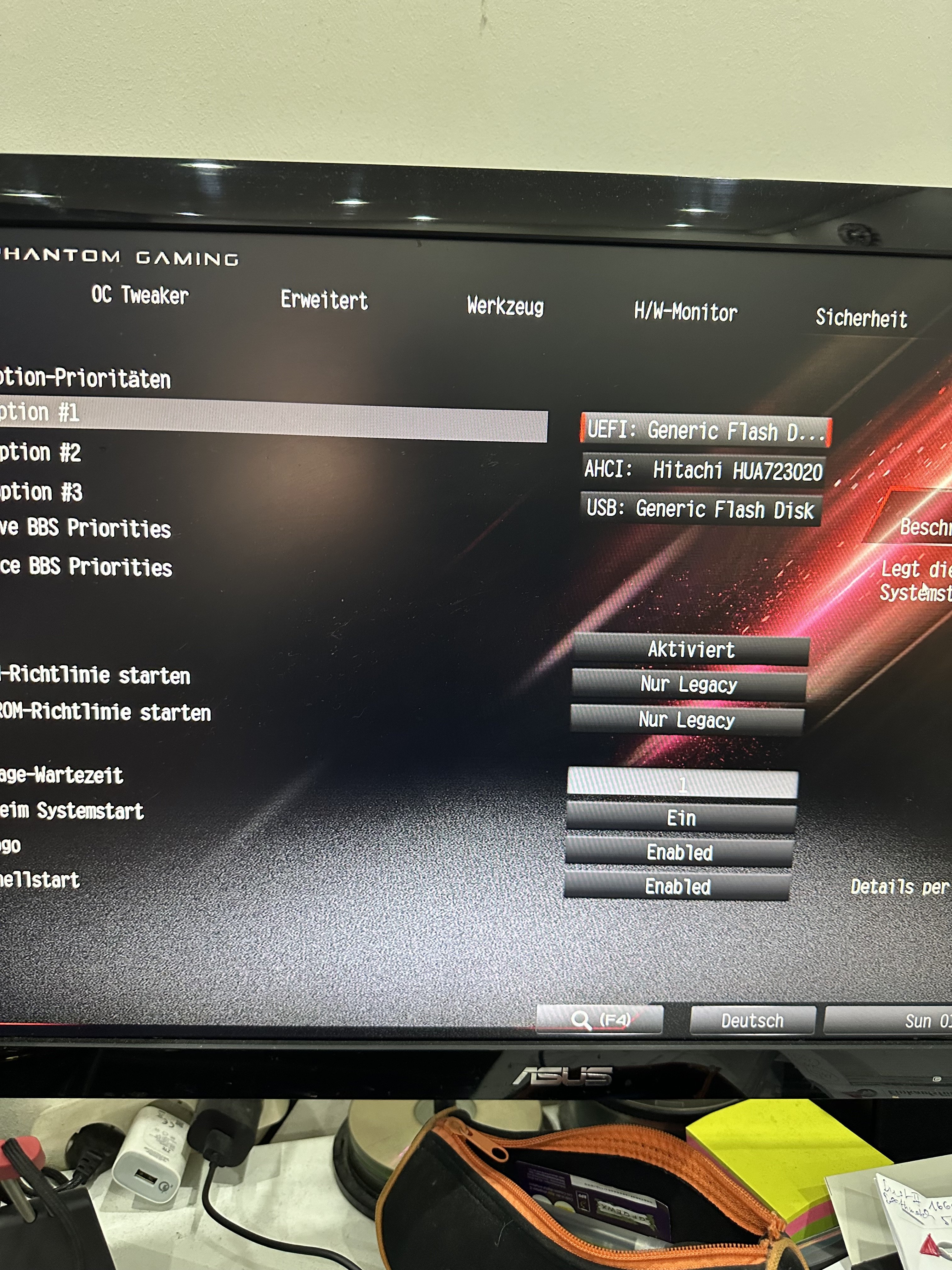

Du muß bei Hard Drive BBS Priorities deine SSD ganz oben stehen bzw. aktiviert haben.
Anschließend prüfst du sinnvollerweise mal, was @peterX geschrieben hat. Mach ein Foto von deinem Arbeitsspeicher bzw. dem ganzen Slotbereich.
boa ich werde noch wahnsinnig, habe es wie oben gesagt gemacht. samsung m2 auf stelle eins, aber nur schwarzer bildschirm windows ladet nicht.
ok windows hat gebootet, hier ein bild von cous von den rams
Du solltest ein Foto vom Inneren des PCs machen...siehe #27, #29

Wie wird deine Samsung bei den Boot devices angeizeigt?

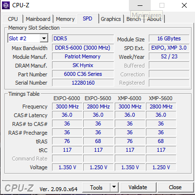

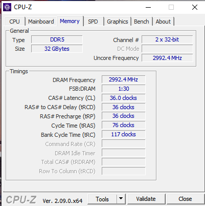

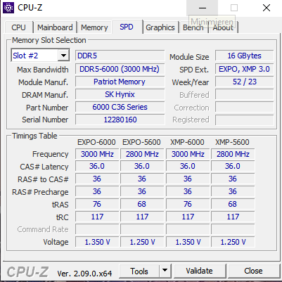

Das beantwortet nicht die Frage! Beim Reiter SPD mal ein bild von beiden Modulen.
Man erkennt auf einem Foto leider nichts da der CPU-Kühler die sicht behindert.
Die Rams habe ich 2 und 4 slot gesteckt (Slot 1 ist ganz links, am nahesten zur cpu)
ok, hier ein screenshot
Reaktionen: Firle

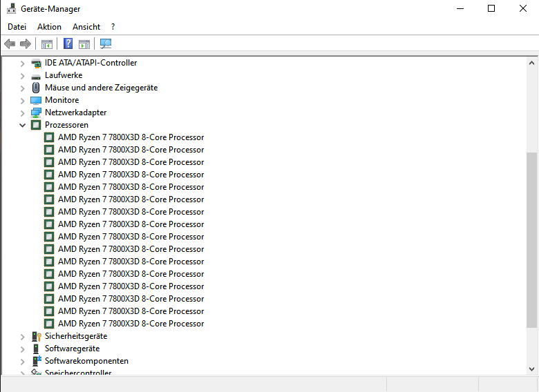

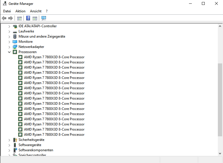

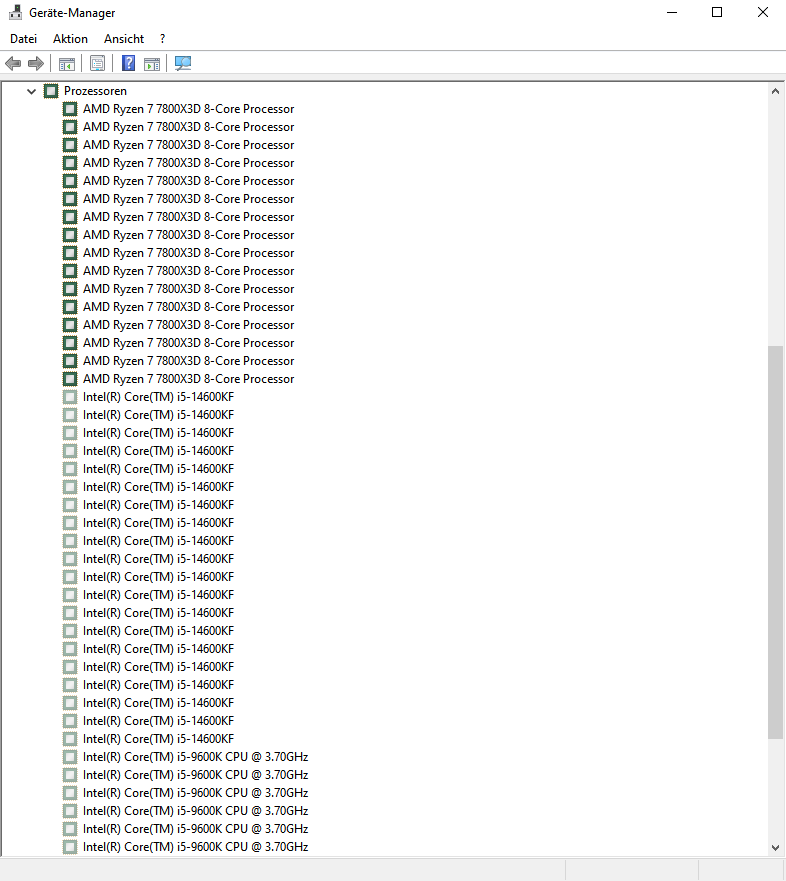

Zeige auch mal ein Bild aus dem Gerätemanager (Reiter Prozessoren aufgeklappt).
ok, hier
core und threads werden wohl jetzt richtig erkannt wie ich das sehe, läuft aufjedenfall auch jetzt alle "flüssiger"

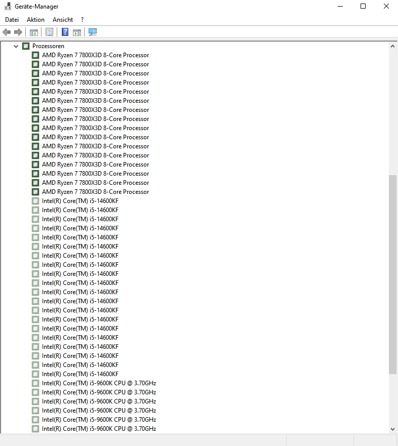

Ändert sich etwas an dieser Ansicht wenn du unter Ansicht "Ausgeblendete Geräte anzeigen" aktivierst?
kann werden meine alten cpus aufgelistet die ich schonmal dran hatte. Laufen die ram denn jetzt im dual channel oder nicht?
