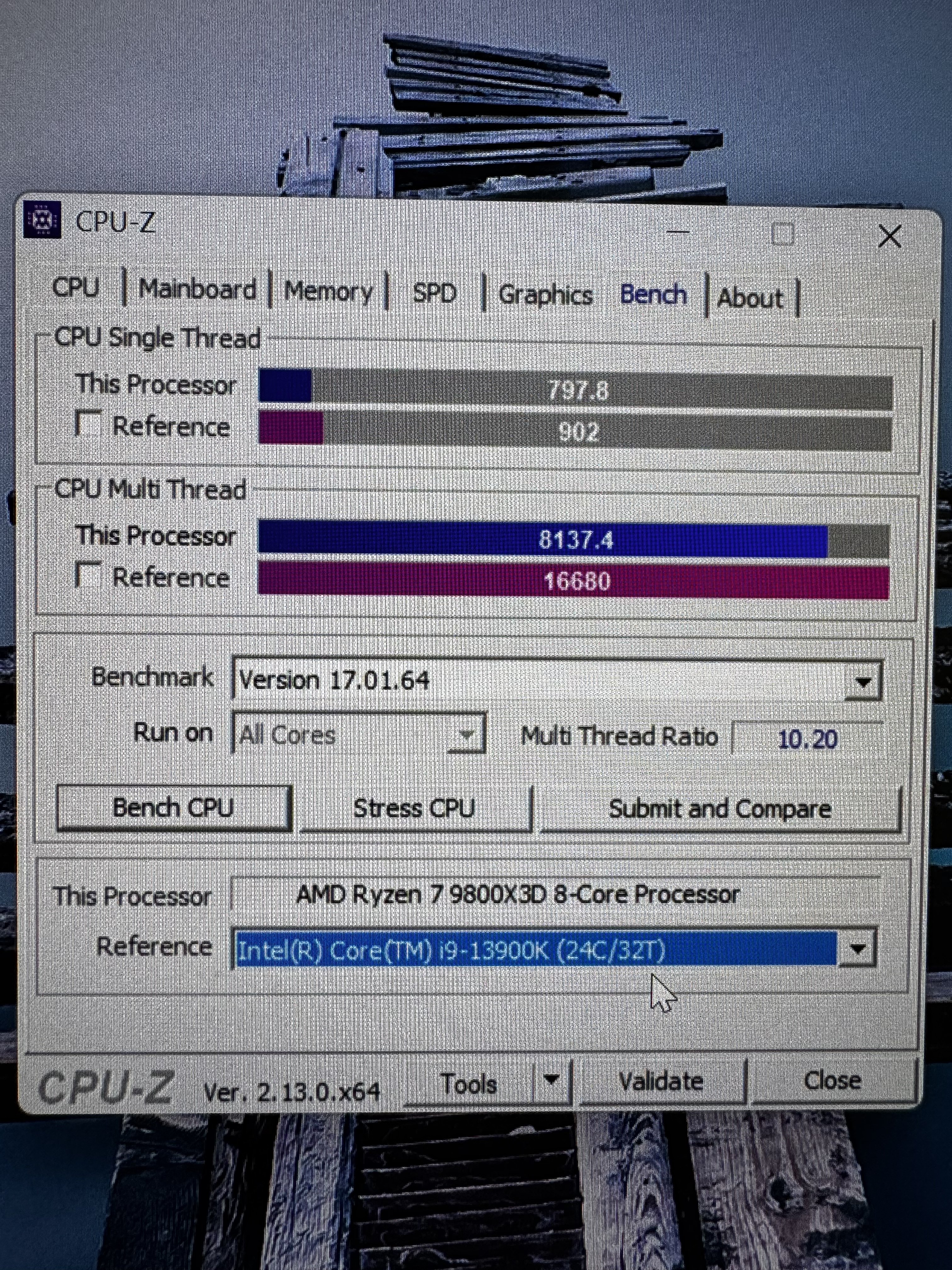

Ryzen 7 9800X3D Auslastung sehr hoch
HisN schrieb:
Da müssten etwa 1000 Punkte mehr bei rumkommen.
Auch single thread müssen da ~100 Punkte mehr rum kommen.
Vermutlich lastet da irgendwas im Hintergrund die CPU schon so halber aus.
Mach mal ALLES aus dem Autostart raus.
Und/oder mach einen neuen Windows User auf, log dich bei dem ein ohne vorher in deinen User eingelogt gewesen zu sein und schau ob es dort anders ist.
Entweder ist dein Autostart mit extrem vielen Programmen zugemüllt oder du hast irgendwas im BIOS zu tode konfiguriert. Ich glaub ja beides.
zuerst würde ich mal im BIOS die defaults laden und nur EXPO/AXMP einschalten.
dann den Autostart ausmisten. Tastkmanager -> Autostart von Apps -> alles was du nicht kennst oder unbedingt brauchst mit Rechtsklick -> deaktvieren auschalten
Alle Programme die du nicht kennst oder nicht brauchst, würde ich auch deinstallieren.

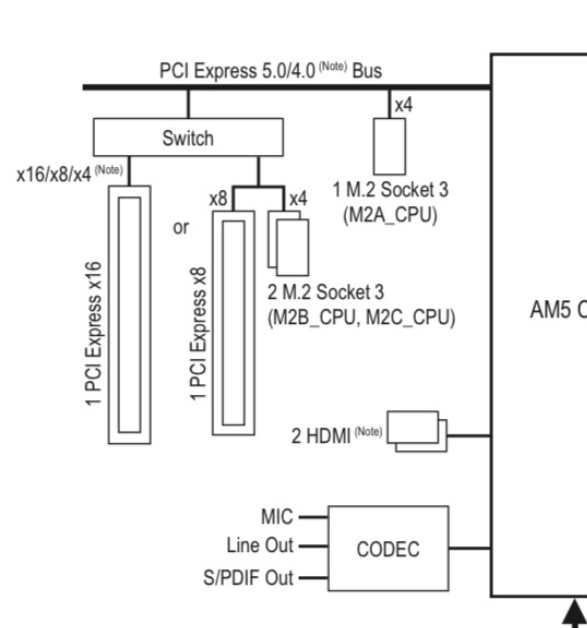

Wie andere schon anmerken, werden dir auch irgendwo 8x PCIe Lanes geklaut. Steck mal deine M.2 SSD in einen anderen Slot. Es sollte dann "x16" statt "x8" in CPU-Z unter Mainboard -> Graphics Link With stehen.
Wenn du das alles gemacht hast, dann lass den PC mal für 5-10 Min im Idle und mach dann nochmal einen CPU-Z Benchmark, welchen du hier postest.
Hab mir einen neuen Benutzer erstellt nackt den Benchmark gestartet - gleiches Ergebnis
Hab Windows neu auf einer leeren Festplatte installiert und die alte erstmal ausgebaut. Chipsatz Treiber und GPU Treiber installiert - Gleiche Werte im Bench.

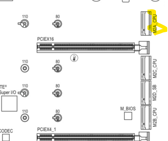

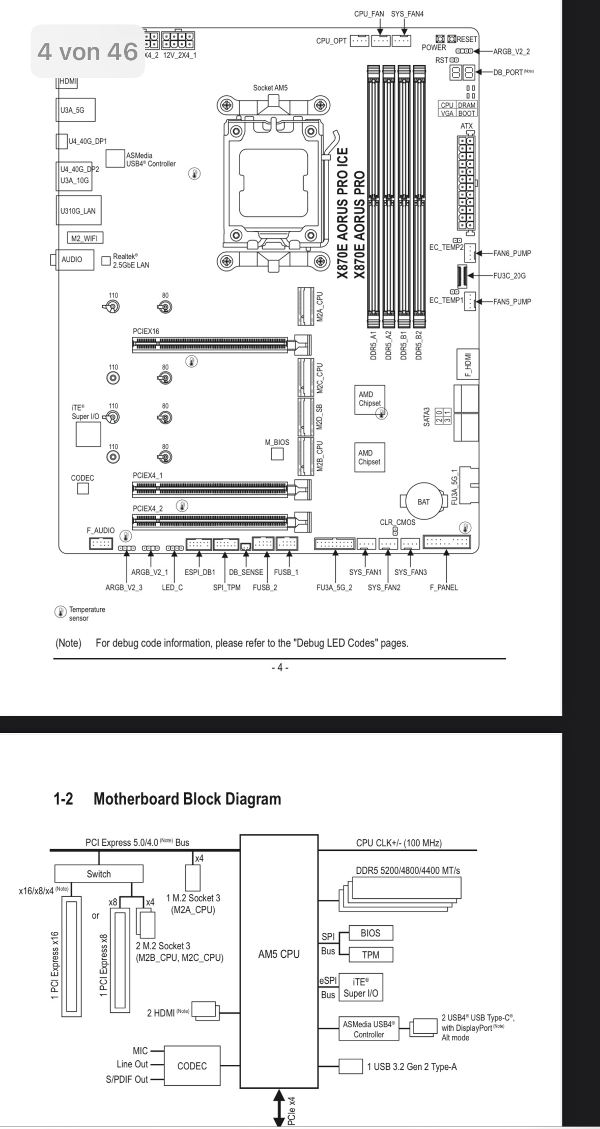

Hab den m.2 ssd von steckplatz m.2a auf die drei unteren gesteckt - bleibt bei x8.

du musst den Slot ganz oben für die SSD nehmen:
sobald du in M2B_CPU, M2B_CPU etwas reinsteckst, fällt der obere PCIe x16 slot auf x8 zurück:
Alternativ geht noch der Slot M2D_SB.
Mal im BIOS die Setup defaults geladen und Safe and Exit?
CBDidi schrieb:
Im BIOS XMP eingeschaltet, PBO angepasst (bzw. undervolted auf -15).
110% sicher, dass du da nicht +15 gelandet bist? Anyway... Lad mal die setup defaults und bench nochmal.
Reaktionen: LukS
@Ned Flanders ja habe bereits die default geladen und xmp aktiviert - das gleiche problem...
ja hab auf negativ umgestellt.
Habe vorhin auch meine cpu auf einem anderen mainboard, RAM von meinem Kollegen ausprobiert ( ASUS ROG STRIX B650E-F GAMING WIFI) ausprobiert -> gar keine Probleme.
Also müsste irgendwas entweder am Board oder Bios Einstellung vom Gigabyte liegen oder?
