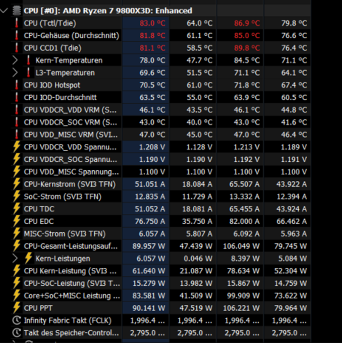

Hallo Zusammen,
seit der Umstellung von Intel auf AMD spricht neues Mainboard + CPU habe ich das Problem, dass die CPU egal bei welche Spiele auf 4K die CPU auf mindestens 80% Auslastung steigt und auch dort bleibt. Temperatur bei ca. 75-85
Mit der Intel CPU 13900K hatte ich das Problem nicht gehabt. Zudem wird die Grafikkarte auch nur teilweise 80% ausgelastet, was davor mit der anderen CPU und Mainboard nicht der Fall war. Die CPU zieht dementsprechend auch gerne knapp 90W.

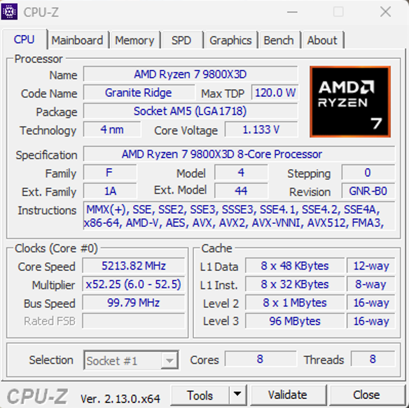

Screenshot von CPU-Z bitte.
Main Screen
Mainboard Screen
Memory Screen.

Als Vergleich:
Ich besitze auch einen 9800X3D. Der ist mit Curve Optimizer (-20) und Shaper (-10) undervoltet.
Als Kühlung habe ich einen Phantom Spirit Luftkühler und die Gehäuse Belüftung könnte besser sein.
Im Benchmark von CinebenchR23 zieht der rund 105W und geht bis 75°C hoch.
Im aktuellen Benchmarktest von Monster Hunter Wilds zieht der maximal 50-60W und wird kaum über 55°C warm.
90W und 85°C ist auch normal, je nach Kühler, Paste, usw.
80% Last ist aber nicht immer normal bei Spielen.

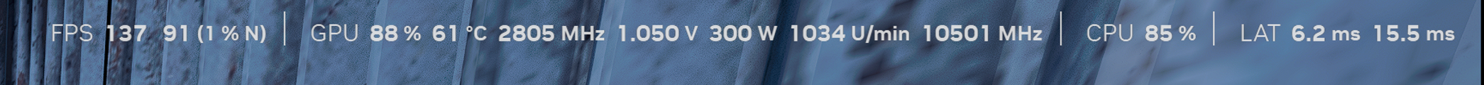

gerade eben nochmal getestet in cod bo6( siehe Anhang) und die Grafikkarte fällt teilweise bis zu 40% Auslastung runter.
Main Screen
Mainboard Screen
Memory Screen.
Ich tippe ja sofort auf „ich hab den Game-Modus“ angeschaltet, weil es sich so nett anhört :-)
Und das RAM kann fast gar nicht zu langsam sein, denn genau deshalb hast Du doch einen x3D gekauft, oder? Weil man mit dem großen Cache nicht mehr so vom RAM abhängig ist.
Meint ihr mit Game-Mode den 3XD Turbo Modus im Bios? Wenn ja der ist deaktiviert.

@CBDidi Das ist dein Problem. Mach's wieder an.
Bei einer 1CCD CPU macht der Gamemode nix anderes.
Reaktionen: xXDariusXx
CBDidi schrieb:
Ist das gewollt? Ansonsten hat die CPU natürlich eine höhere Auslastung, wenn anstatt 16 nur 8 Threads laufen. Ich verstehe euch da manchmal nicht.

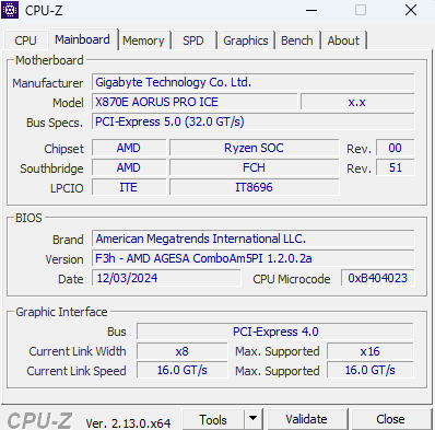

Warum ist Deine Graka nur so langsam angebunden? Oder ist da gerade viel Idle dabei?
Geht das ab und zu hoch auf x16 oder gibt es da nen m.2-Slot, der der Graka 8 Lanes klaut, und den Du belegt hast?

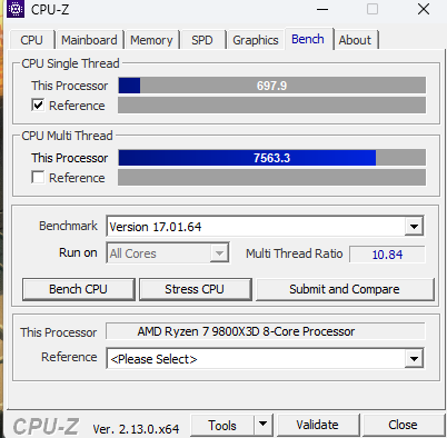

Aber vieleicht wäre auch mal ein CPUz Bench nicht verkehrt um die Performance grob einzuschätzen.
Hab’s grad geschaut ob er bei spielen hochgeht….der bleibt beim 8. ich müsste mal im Handbuch nachschauen welcher m.2 des ist.
Ned Flanders schrieb:
Ich verstehe das auch nicht.
Is wenig. Laufen da immer noch "nur" 8 Threads? Da müssten etwa 1000 Punkte mehr bei rumkommen.

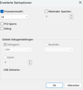

Hast Du in Deiner Verzweifelung an MSConfig gespielt? Also die Kern-Anzahl begrenzt?
@HisN Nein hatte an msconfig nichts rumgespielt. Haken war bei Prozessanzahl draußen. Hab des mal zum testen auf 16 gesetzt - gleiches Ergebnis
Da gehört kein Haken rein. Das ist richtig. Bitte nicht anfassen.
