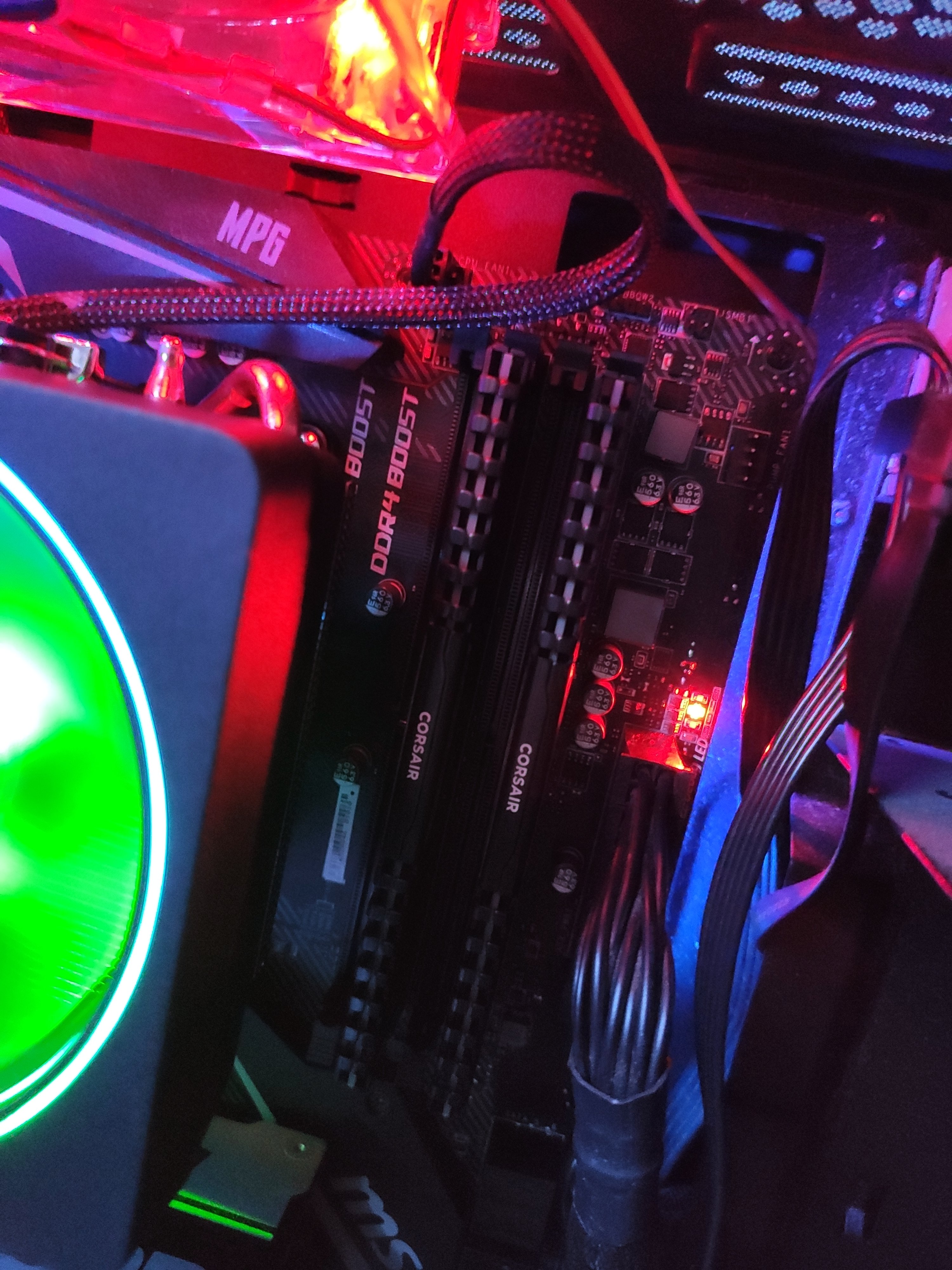

Hallo ich habe mir vor kurzem einen Ryzen 9 3900x mit dem MSI MPG X570 Gaming Edge WiFi Mainboard geholt, nun habe ich das Problem, dass das System nicht Bootes und im Mainboard die DRAM Kontrollleuchte leuchtet. Als erstes habe ich es mit dem Crucial Ballistix Sports DDR 4 2400 MHz RAM versucht, dann mit dem Corsair Vengeance LPX DDR 4 mit 3200 MHz, gleiches Problem. Vielleicht kann ja jemand helfen.

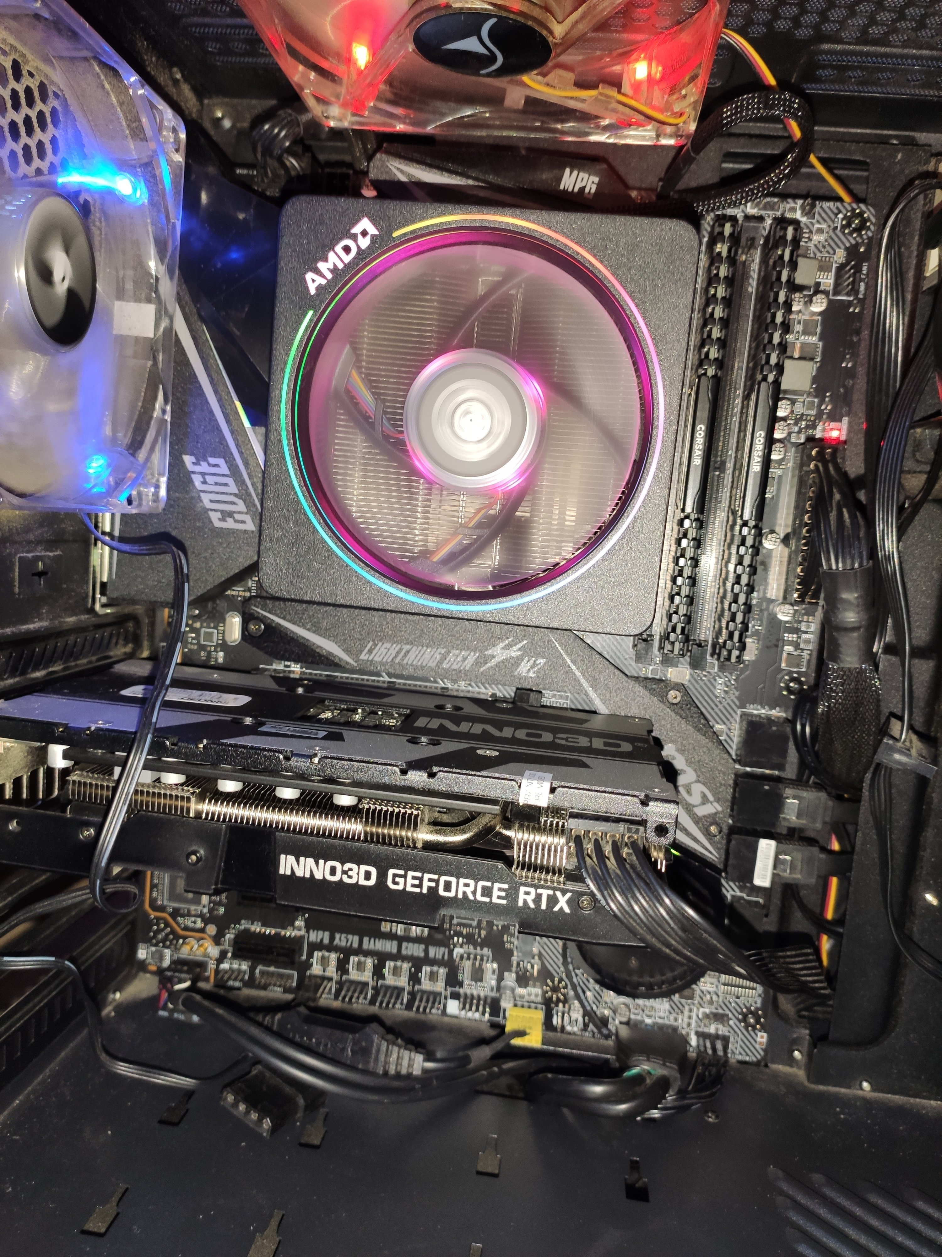

Hast du noch ein größeres Foto wo man mehr sehen kann?

@Christian1297 Ja hab ich direkt gemacht und hier noch ein foto

Täuscht das oder hast du unten beim MPS Schriftzug nur zwei der drei Pins am FAN_Header erwischt?
Den oberen Lüfter solltest du übrigens besser ausblasend montieren.

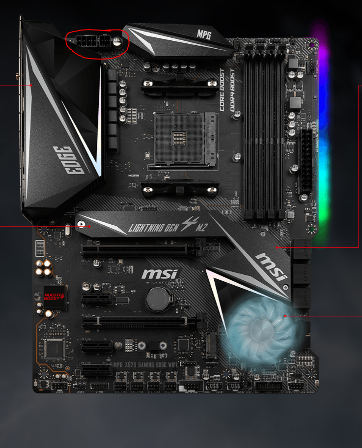

Im CPU PWR 2 ist nichts eingesteckt, denke daran liegt es. Der 4polige fehlt...!^^

@Christian1297 Das täuscht wohl sind 3 von 4 Pins drin, ja ich weiß mit dem oberen Lüfter hatte vorher noch das Gigabyte B450m ds3h und den Lüfter saugend für den VRM

Sollte eigentlich trotzdem funktionieren wenn man den 4 Pin weg lässt und es leuchtet ja am Mainboard nur die RAM Kontrollleuchte
ImportantMake sure that all the power cables are securely connected to a proper ATX power supply to ensure stable operation of the motherboard.
In der Anleitung steht, dass du alle anschließen mußt, oder nicht? Für mich ist das erstmal klar...
Reaktionen: Mehr_Lean
So ein Satz steht in jeder Anleitung. Notwendig ist jedoch nur einer.
CPU_PWR1 ist angeschlossen, das reicht für den Start (und 95% aller weiteren Fälle)

Ich würd weiter am Speicher ansetzen. Umsonst leuchtet die Diode nicht...
Kleines Update ich habe es nun nochmals mit nur einem RAM Riegel probiert und nun komm ich auf einmal ins BIOS, ich Versuch Mal das BIOS upzudaten
Reaktionen: strempe und Christian1297
Dann muss der Riegel aber einen weg haben.
Normal gar kein Thema. Musste noch nie mit einem Riegel starten damit was läuft.
2. Update: es funktioniert nun alles einwandfrei ich habe keine Ahnung woran es lag um ehrlich zu sein, also falls jemand das gleiche Problem hat einfach paar Mal an und aus machen. Danke an alle die geholfen haben.
