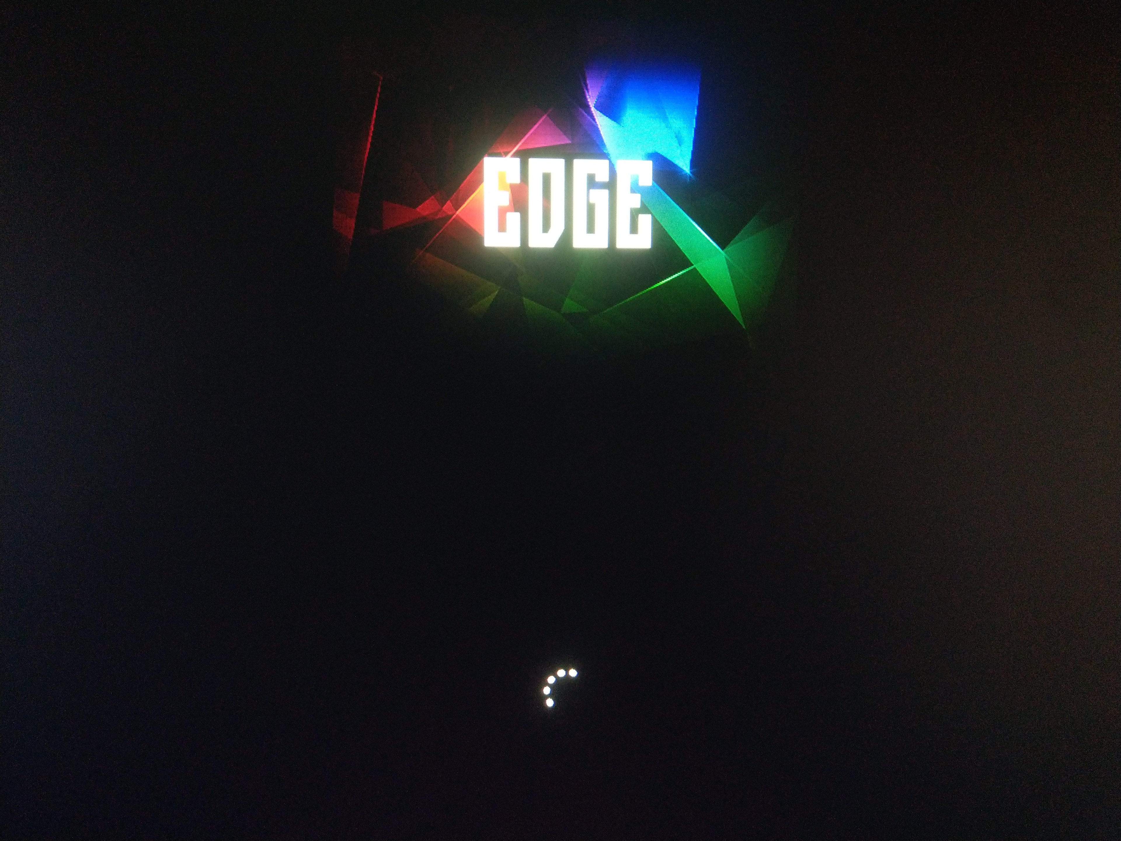

Hallo, hab mir zum aufrüsten den r9 3900x und das msi x570 gaming edge wifi geholt.
Mein problem ist dass der Pc beim booten mit der ladeanimation nicht fertig wird egal wie lang ich warte...
Ins Bios komm ich ganz normal rein...

Also zum Verständnis: Windows startet nicht? Aber Du hast schon Windows neu installiert? Auch ein Windows 10 steckt einen Mainboardwechsel regelmäßig nicht ohne Neuinstallation weg. Ggf. mal im abgesicherten Modus mit Netzwerktreibern starten und schauen ob es dann geht und dann von da ggf. fehlende Treiber Neu- bzw. Nachinstallieren.

Ein paar mehr Infos wären interessant, insbesondere deine vollständige Hardware.
Und hast du Windows neu installiert oder benutzt du einfach nur die vorherige Installation weiter?

Es wird ohnehin empfohlen Windows neu zu machen.
Falls Du noch Daten brauchst, im abgesicherten Modus starten.

Und wenn du mal versuchst, den alten Prozessor auf dem neuen Board zum laufen zu bringen? Vllt. hilft es, deinem BS das neue System Stück für Stück beizugringen ;).

Mach doch einfach eine Reparatur Installation :) (Startumgebung wieder hersteller oder wie der punkt heißt)
Hab schon mindestens 50pcs auf bzw umgerüstet ohne Win 10 neu zu Inst. Meist liegt es am UEFi bzw legacy boot. Einfach mal im BIOS umstellen

Wie auch immer: lass Windows mal ne Stunde laufen. Es hat bei mir was länger gedauert, aber irgendwann ging es. Seit dem auch keine "Probleme".

Kann es sein, dass du PBO aktiv hast? Wenn das der Fall wäre und du die Standardeinstellung von -100mV hast, dann booted der PC nicht. Versuch mal die Defaults zu laden im BIOS.

Kann gut gehen, muss aber nicht. Zumindest kann man mal vom Stick booten um zu sehen das es überhaupt ein Betriebssystem lädt.
