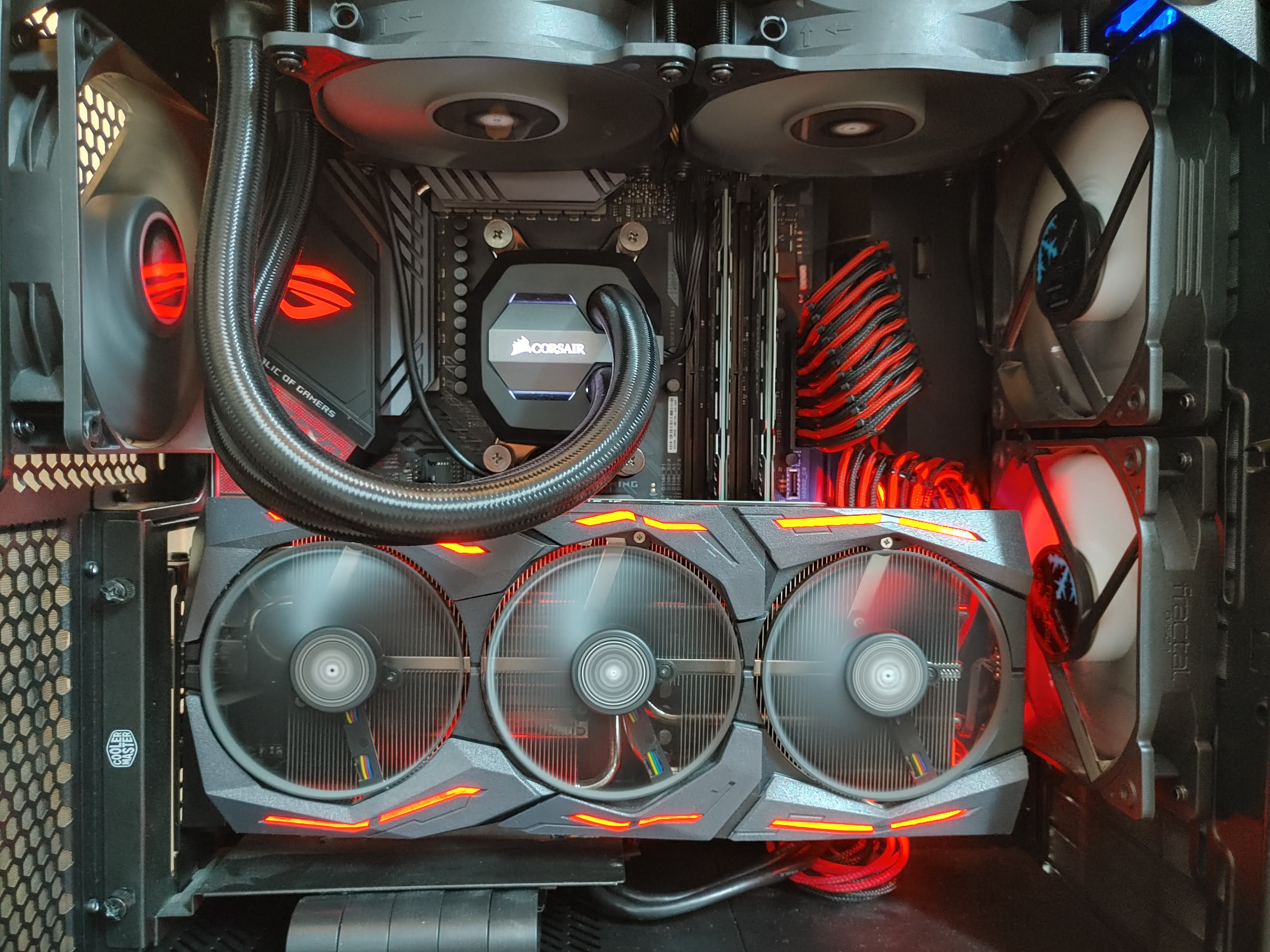

Wenn 360er und neues Gehäuse. Aktuell passt da sowas nicht rein... Auch keine 280er. GPU ist vertikal verbaut und nicht gerade klein. Radiator geht auch nicht in die Front. Alles super eng. Darum... nur eine 240er AIO ist möglich.

Drewkev schrieb:
Define C TG + GPU vertikal Mod

Drewkev schrieb:
Und welche vertikale Halterung? Vielleicht machst du mal ein Foto.

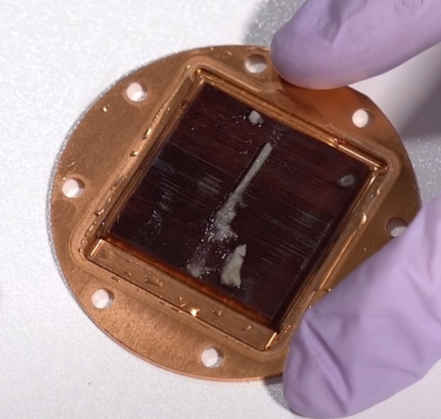

Hatte genau das und wollte nichts neues anschaffen also habe ich die Coldplate meiner AIO abgeschraubt, radiator richtung boden hängend damit nichts ausläuft und die Finnen mit einer Zahnbürste unter fließend Wasser gründlich gereinigt.
(Die Finnen verstopfen mit der Zeit bei vielen AIOs)
Danach mit einer Spritze destilliertes wasser in die Pumpe gespritzt und den radiator hin und her geschüttelt bis wieder alles voll Flüssigkeit war.
Nach dem Zusammenschrauben läuft meine seit 2 Jahren wieder wie neu!
Was ich damit sagen möchte: Es muss nicht immer neu sein. Früher hat man auch fast alles repariert anstatt weg geworfen. Und die Sache ist wirklich easy. Gerade für jemanden wie dich, der weiß was er tut.

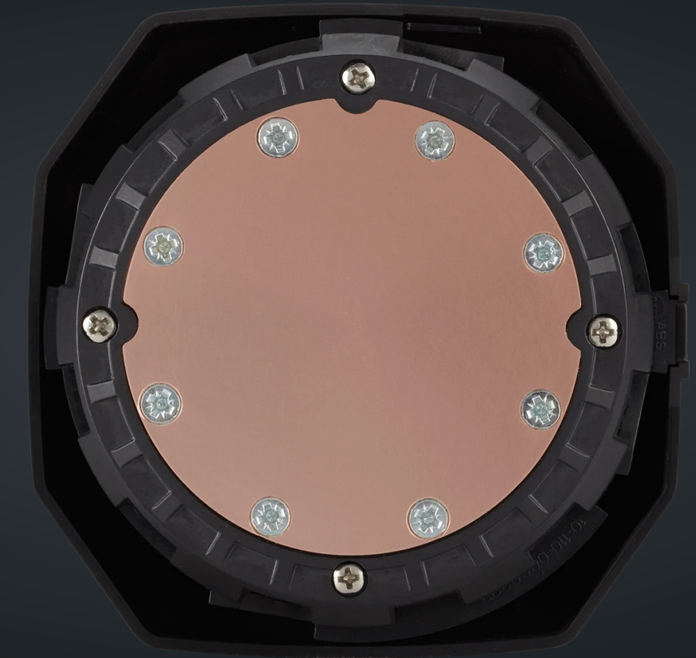

Sind dafür nicht zwingend konzipiert, aber lassen sich oft über die Platte am Kühlblock - wie von @Snoop7676 dargestellt, öffnen.
Einfach die Schrauben auf der Kühlfläche herausdrehen, reinigen, Flüssigkeitswechsel, Luft raus und wieder montieren? Klingt zu einfach.. aber ja, werde ich dann mal probieren.
