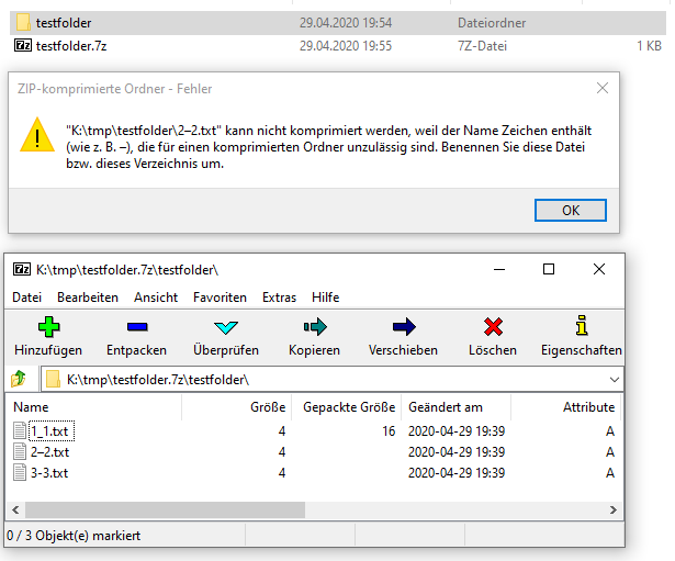

7Zip ist für mich bei dieser Komprimierung (war) unnütz. Da 7zip nicht alles Komprimieren kann was ich komprimieren will.
Was kann 7zip nicht komprimieren? Bitte gib mir ein paar Infos.
bestimmte sonderzeichen, es scheitert schon bei bindestriche

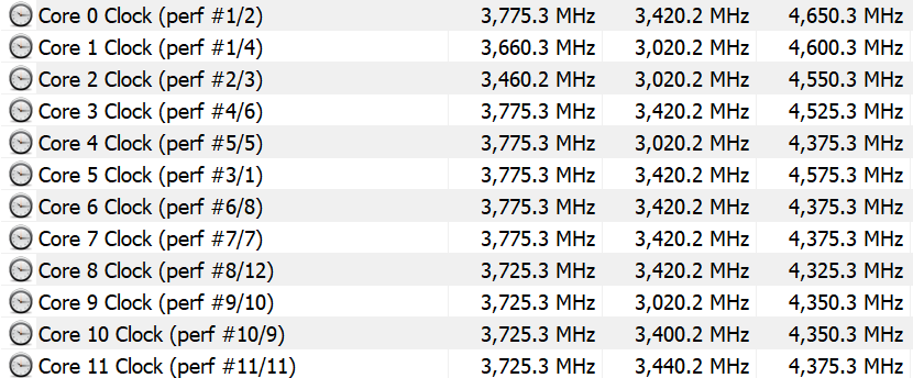

Und HWiNFO64 kann auch beides anzeigen. Einmal ein Ranking wie die CPU die Kerne selbst einstuft und einmal wie Windows es tut (kleinere Nummer = besser).
Hab aber leider den wichtigsten Punkt vergessen: ob die erste oder zweite Nummer für das Windows Ranking steht. 🥴
(Aber wenn ich raten müsste, würde ich auf die erste tippen, da Windows bei mir Core 0 und 1 für Single Core benutzt.)
Danke...sehr aufschlussreich. :)
Also scheint AMD bei der Bestimmung der besten Kerne alle 12 als Reihenfolge zu speichern....nicht nur die besten zwei....und Windows behandelt dann zwei davon als besten Kern, obwohl keiner davon der wirklich beste ist??
Das ergibt doch hinten und vorne keinen Sinn...oder kann sich von euch da jemand einen Reim drauf machen?
Das einzige was in meinem Kopf halbwegs Sinn machen könnte, ist dass Windows aus irgendeinem Grund zwei benachbarte Kerne haben möchte und daher den 2. und 4. besten Kern auserwählt hat, weil das besser ist, als Kern 4 und 5....also den besten und fünftbesten zu wählen?
Hat das irgendwie System, dass die von Windows mit der 1 bezeichneten Kerne nebeneinander liegen?
Müssen es Paare wie gerade+ ungerade....also z.B. 0+1 oder 2+3 sein...oder kann es auch 1+2 sein?
Warum das so sein sollte ist für mich halt irgendwie unlogisch...die haben laut HWInfo ja auch unterschiedliche Taktraten....ist also nicht so, dass die besten immer gleich getaktet sein müssten oder sowas.
2+3 wären bei einem 3900X ja auch Kerne in verschiedenen CCX....da würde es mehr Sinn ergeben wenn die Auswahl 0+1 oder 1+2 wäre weil 0-2 in einem CCX liegen.
Aber wenn das Kriterium wäre, dass die Kerne im gleichen CCX liegen müssen, wäre es ja bei deinem 3900X sinnvoller gewesen 0+2 als beste Kerne zu flagen...
Ich habe es ausprobiert, den Gedankenstrich kann die windowseigene Zipkompression nicht komprimieren, während 7zip dies problemlos bei einem 7z Archiv macht.
Vielleicht bestand das Problem bei einer älteren Version?
