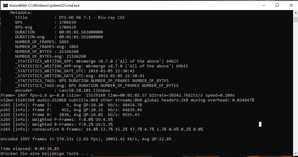

Was mich wundert ist, dass die Kerne zwar alle genutzt werden aber die Auslastung im Mittel wohl eher so bei 60-80% liegt.
Schwankt der i9 da auch so? Würde zumindestens die fast eine Minute schnellere Bearbeitung erklären.

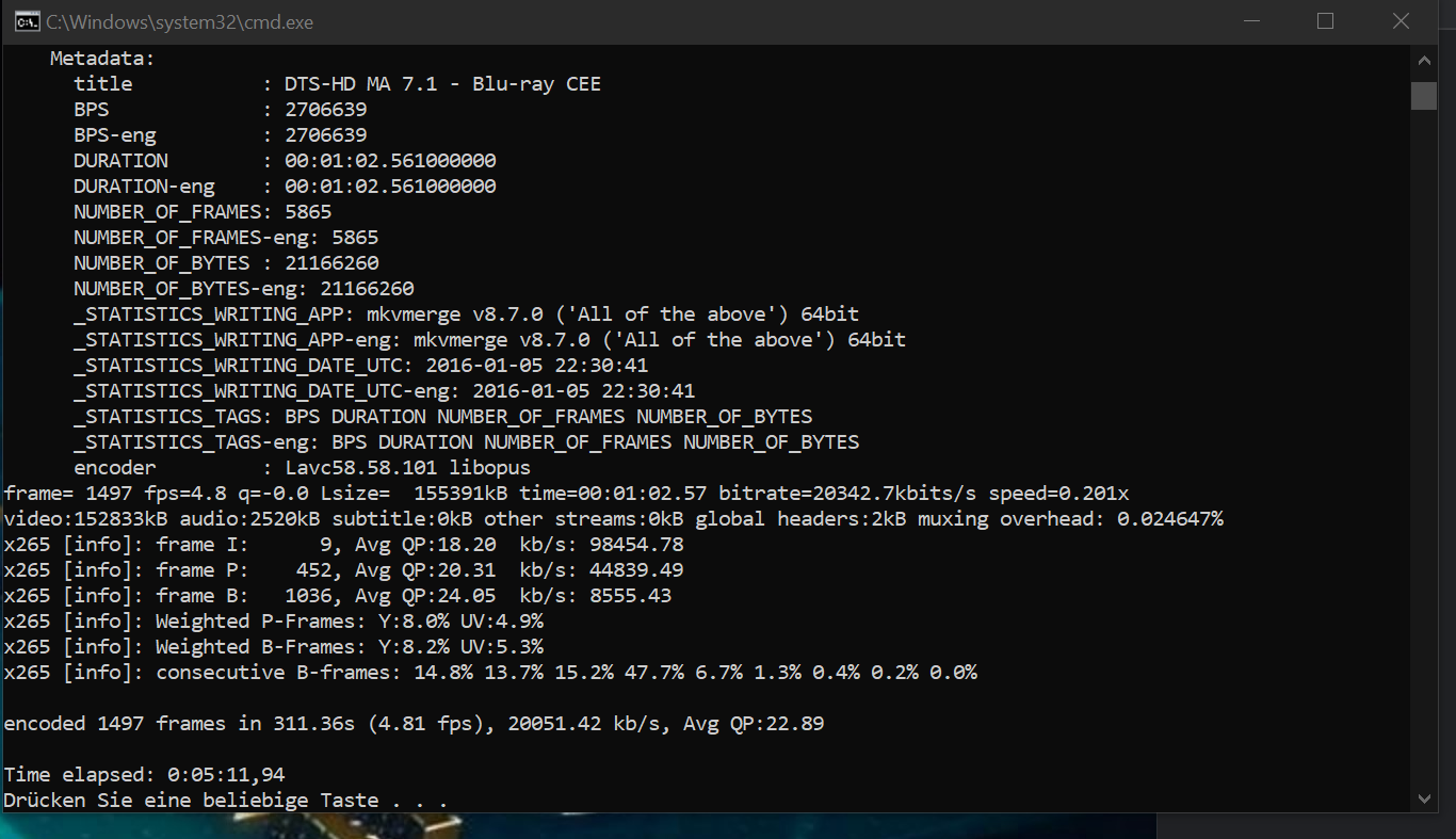

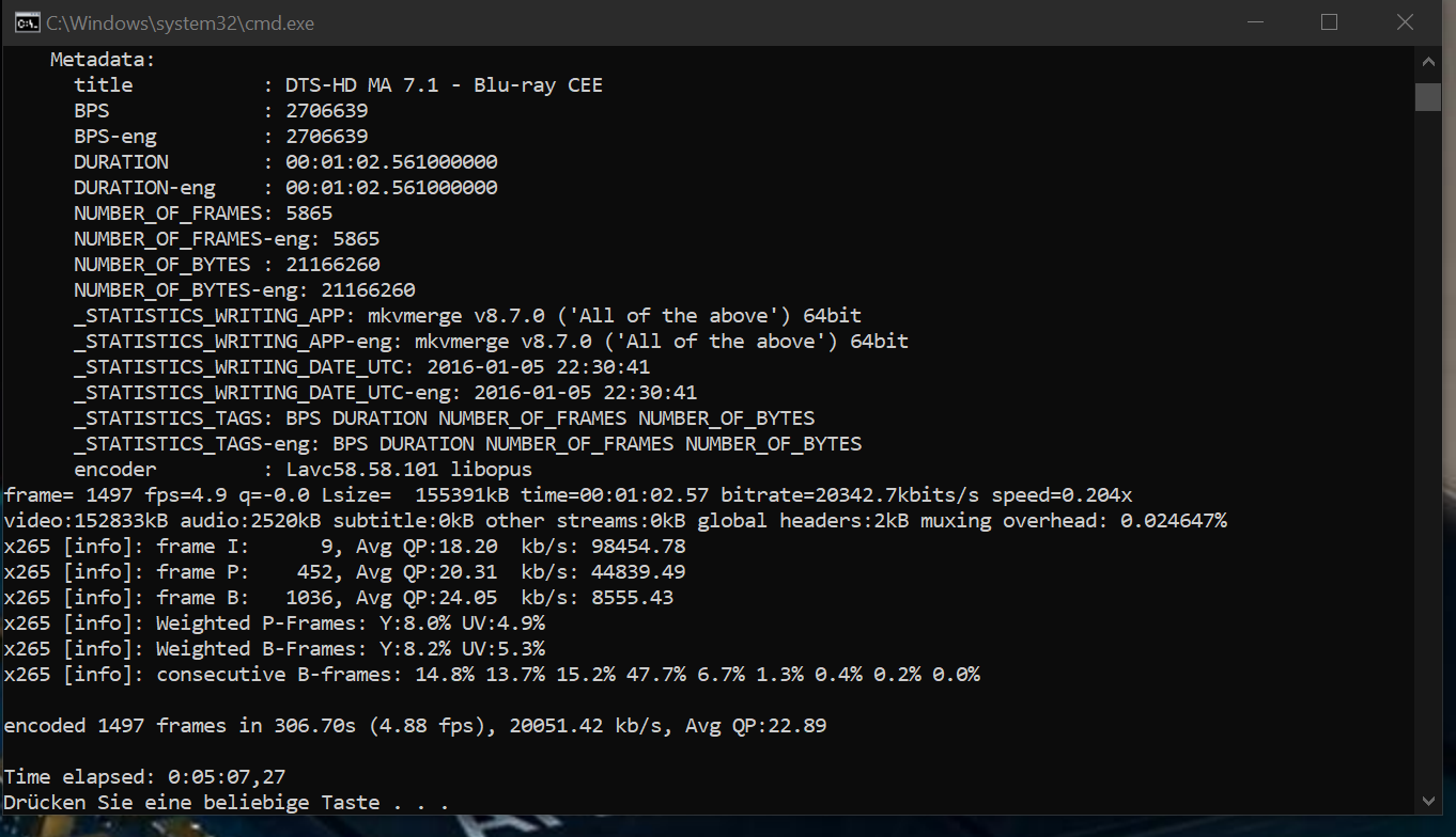

ohne PBO
mit PBO

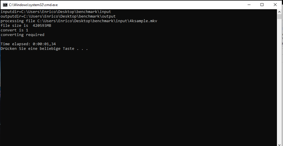

gibts irgendwelche Voraussetzungen für den Test? Win Version? CPU?
Bei mir schmiert "ffmpeg" einfach ab :(
Oh hmm Mal als Admin versucht? Welche CPU?
Bin in ein paar Min wieder am PC dann versuche ich Mal zu evaluieren an was es liegen kann. Es hat keiner von euch zufällig iwi nen speziellen Power Plan oder Game Mode aktiv?

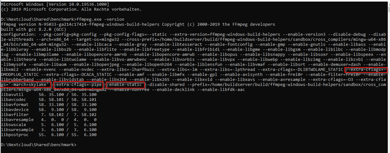

Muss mir mal im Linux anschauen welche Build Options ich verwende. Bin da flexibel wenn ihr für den Ryzen ggf spezielle braucht aber eig passt das SLX Zeug gut für Ryzen 2.

@Krautmaster: Als admin läuft der Benchmark erst gar nicht bzw. bricht sofort ab; er denkt, das er bei 0:00:00 schon fertig ist.

Danke dir :) heißt aber das lief nun doch los wenn du nen Zeitwert hast, ohne Admin. Ich kenn das min Abbrechen eig nur wenn Windows 10 sagt "Unbekannte exe willst wirklich ausführen", ggf Mal die exe so Doppelklicken, vertraut mir, selbst gebautes master Branch FFMPEG, virenfrei. Gern auch nen AV Check machen aber UAC ist manchmal unschön...
Ggf Mal in C:\temp legen und testen

ffmpeg.exe öffnet sich und schließt sich dann auch wie erwartet selber.

./cross_compile_ffmpeg.sh --git-get-latest=y --disable-nonfree=n  --compiler-flavors=win64 --high-bitdepth=y --sandbox-ok=y --gcc-cpu-count=8 --cflags="-O3 -march=skylake -pipe"
ich nehm das alles mal raus.

Ondrive da schneller. Sind Builds aus Oktober. Würde mal die ffmpeg.exe oder die generic testen, solle quasi ohne architekturspezifischen Optimierungen sein. Die ffmpeg_march=znver1-O3 könnte / sollte für Ryzen 1/2 taugen.

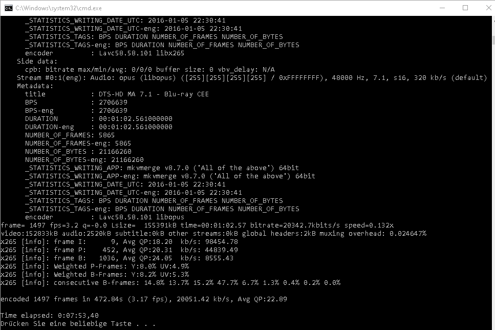

6:01,87 mit generic, avg effective clock jetzt bei 2.8GHz, wobei öfters auch mal unter 0% Auslastung im Task-Manager zu sehen war.
6:04,12 mit der Ryzen-Version, scheint mehr durchgehend getaktet zu haben ohne Einbrüche (hab es nur einmal unter 200 MHz effective clock sehen können).

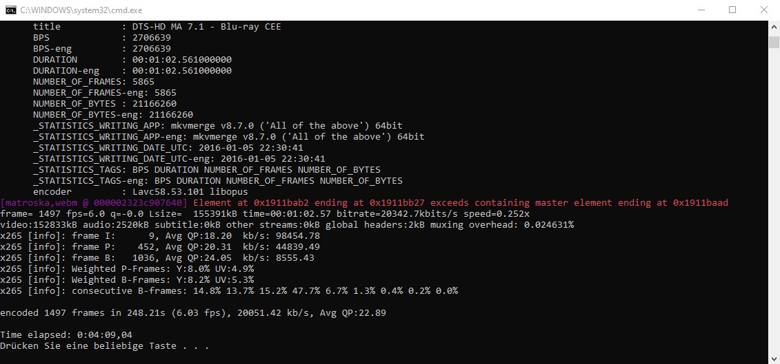

Beide haben mir einen Fehler am Ende ausgespuckt, liefen aber durch:
[matroska,webm @ 0000016e5c0a2980] Element at 0x1911bab2 ending at 0x1911bb27 exceeds containing master element ending at 0x1911baad
Keine Ahnung ob das jetzt am RAM OC/CPU UV liegt oder nicht. Hatte das nicht bei dem ersten Run.

da müsste was im Argen sein, schau die Size an. Hab bei mir die CMD Fenster alle zu gemacht dann war auch der Fehler weg und die Zeit wieder anders. Hatte ich auch eben und mich über 3 min gewundert...

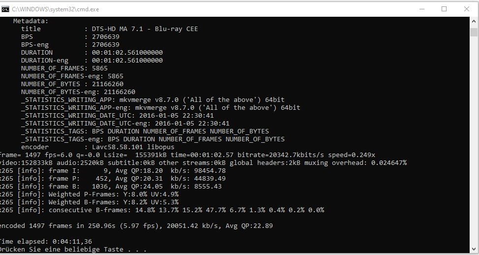

Test mit meinem i9-9900k
Die Ergebnisse schwanken bei mir irgendwie. Ich glaub die Temps verhindern bessere Ergebnisse, da muss ich im BIOS die Lüftersteuerung nochmals überprüfen.

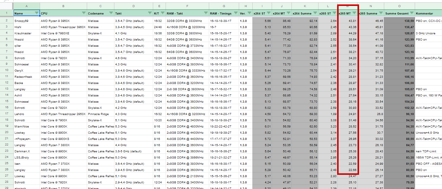

die Performance steigt nicht Linear. Wie ich sehe beziehst du dich aber nicht auf die custom FFMPEG commandline von mir sondern das aus dem 3DCenter Forum.
Die Liste also:
https://docs.google.com/spreadsheets/d/1z9OMFSLGyCKeFG0Q6jzIbp-RRL5OpjJ_WLUzFUpuo7g/edit?usp=sharing
Wirklich relevant ist da eigentlich nur die Spalte

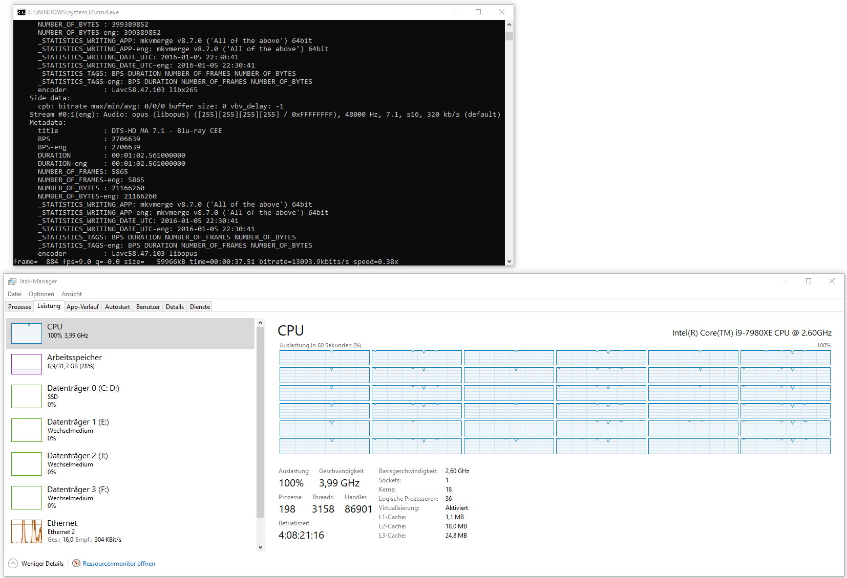

Das geht auch so ziemlich Hand in Hand mit dem was man hier bei meinem längeren 4 Min Encoding Test gesehen hat, der macht ja ebenso X265 mit nem 4K file und MultiThread.
Zumindest für meinen i9 7980 XE kann ich sagen dass x265 MultiThread mein 18C super auslastet. Und der Abstand vom 3900X zeigt das ja auch gut. Snoopys 3950X ist massiv OC mit Chiller, der Taktet mit seinen 16C höher als mein 18C, pro Kern also etwas flotter. Zugleich taktet der 3960X von HisN deutlich niedriger. Alle drei Systeme geben sich was HEVC Multithread recht angeht wenig.
Der Test aus dem 3D Center ist aber recht kurz. Ich kannte den bis vor wenigen Stunden auch nicht - ich hab deshalb den FFMPEG Test von meiner Cloud für mich als vergleich gemacht mit genau der Command Line die ich nutze, und mit 4-10 Min Laufzeit ist er auch realistischer. Die 5s Laufzeit des 3D Center Tests puffert jede Kühlung weg und da muss das System auch nicht stabil sein.
Dahinter wird aber quasi dasselbe getestet.
