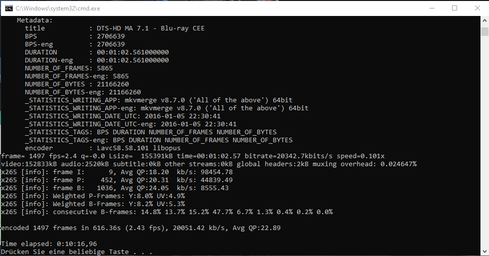

2700X / UV-0.075v / PBO off
encoded 1497 frames in 616.36s (2.43 fps),
20051.42 kb/s, Avg QP:22.89
Time elapsed: 0:10:16,96

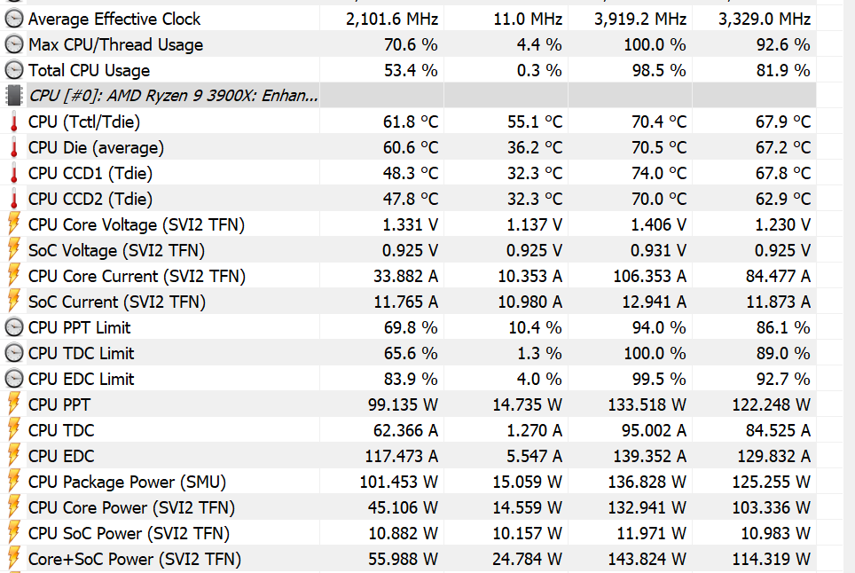

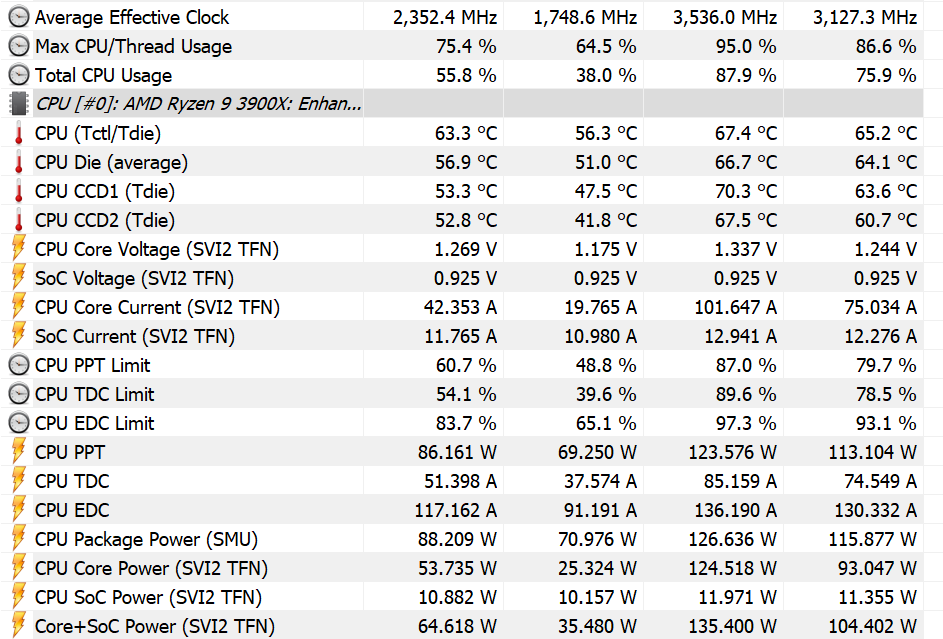

Im Mittel liegt der Average Effective Clock bei mir bei 2.8 GHz mit der älteren FFMPEG.exe (2.2 GHz mit der neuesten).
Im Vergleich mit dem Worst Case bekomme ich einen Average Effective Clock von 3.8 GHz bei P95 Small FFT (mit AVX Load). Da liegt die CPU auch konstant am 100% TDC Limit und 80%-82% PPT/EDC Limit. Das heißt die CPU kann/darf nicht höher takten ohne PBO.
Und wie gesagt, das ist der Worst Case. "Normale" Programm sollten die CPU niemals so stark auslasten können, sodass der Takt nie so gering ist. Bei CB20 zum Beispiel ginge der Takt nochmal auf 4100 -4150 MHz.
Aber nun gut, gehen wir mal von dem unrealistischen Szenario aus das Video Encoding genauso ein Power Virus wie Prime 95 ist (was es ja nicht ist in der Praxis), da kommen wir auf ein Verhältnis von:
2.8 : 3.8 = ~74% Auslastung
PS: Welchen Takt bekommst du mit Prime 95? Das Verhältnis von dem Takt während des Encodes und dem Prime95 Takt wäre hier sehr interessant zum Vergleich. (Natürlich AVX offset beachten, falls es einen gibt sonst bringt der Vergleich wenig.)

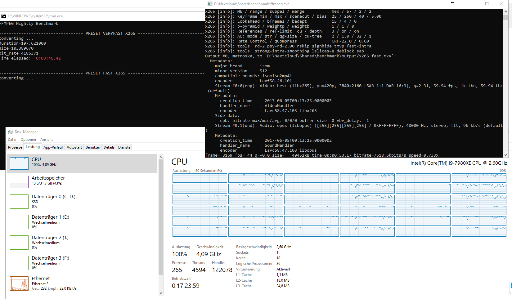

Ich teste gerade den neusten FFMPEG Build mit diversen X265 presets. Wenn ich mit "SLOW" teste dann sinkt meine Auslastung auf CPU Seite auch gegen 70-85%, Medium sieht besser aus (95%) und richtig an den 100% klebt er mit FAST (lastet bei mir am besten aus).
Zudem braucht es sicher auch ein etwas längeres TestFile mit mehr Frames. Manche Benches nutzen da ja nur so Mini Files mit 250 Bildern was dann keine 10s Video entspricht... wer weiß wie FFMPEG da vorgeht, zumal der ja die darauffolgenden Frames analysieren muss und im Prinzip bei längeren Videos sogar Abschnitte intern parallelisieren kann.
wenn du Lust hast mal laufen zu lassen
https://1drv.ms/u/s!Ar_eIBtD4lGqhfpBtA5UbFVFu-1TqA?e=DSjlxI
Ist eine aktuelle FFMPEG von heute morgen (gebaut auf Ubuntu 19.10), ohne Skylake oÄ Optimierungen. Laut GIT optimiert der Encoder ohnehin je nach Architektur und Zen2 Optimierungen dürften durch den aktuellen Build gegeben sein. Wobei beide Architekturen seit Zen 2 eh recht ähnlich sind.
edit. Hab grad die FFMPEG.exe noch durch die 10Bit ersetzt, hatte mich schon gewundert wieso das restult kein HDR is.
Edit hat noch nen Prob wen Leerzeichen im Pfad, fix ich noch eben.
Done

---------------------------------- PRESET VERYFAST X265 ----------------------------------------
converting ...
duration=86.109000
size=131995122
bit_rate=12263073
Time elapsed: 0:04:08,48
---------------------------------- PRESET FAST X265 ----------------------------------------
converting ...
duration=86.109000
size=132779825
bit_rate=12335976
Time elapsed: 0:04:38,77
---------------------------------- PRESET MEDIUM X265 ----------------------------------------
converting ...
duration=86.109000
size=130958658
bit_rate=12166780
Time elapsed: 0:07:01,02
---------------------------------- PRESET SLOW X265 ----------------------------------------
converting ...
duration=86.109000
size=160548548
bit_rate=14915843
Time elapsed: 0:15:07,59
EDIT: Die Spalte ganz rechts sind die Average-Werte. Hab da wohl zu viel ausgeschnitten.

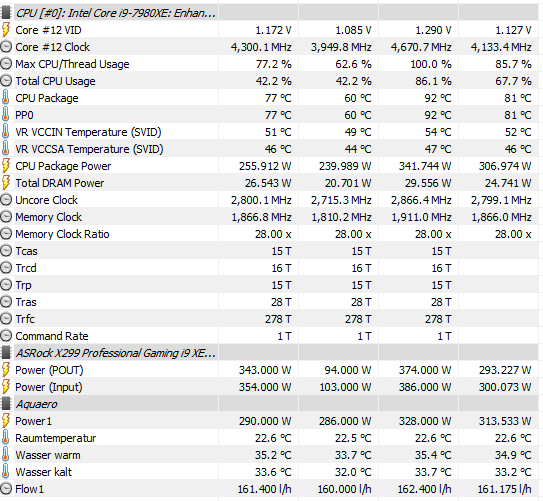

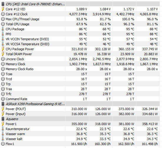

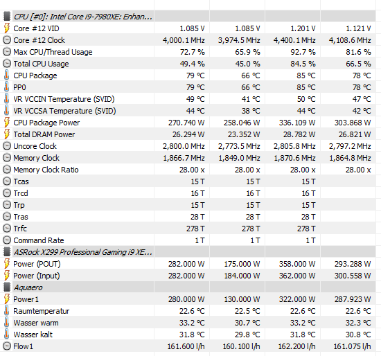

Reaktionen: Krautmaster
dieses mal kommen auch keine Fehler beim FFMPEG oder? Also Display warning usw...
Ah ich sehe deine CPU Taktet gerade deutlich niedriger, dachte schon woher kommen die Unterschiede...
Ich war auch mal so frei das HW Info etwas umkonfigurieren. Krass ist echt wie gut meine über Durchfluss und Temp Delta errechneten Verbrauchswerte vom Aquaero stimmen ^^

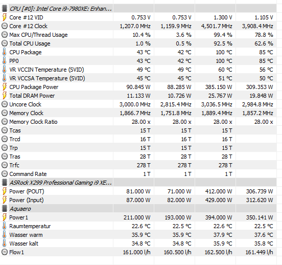

Was 100 Mhz ausmachen sieht man hier. Da is der All Core Multi auf 41 statt 40 und da die Spannung dynamisch ist ist sie damit auch höher. Direkt 100°C Package und einige W mehr (max, hab hier etwas zu spät abgebrochen)
SLOW @ 4.1 Ghz
Krass wie gut das Aquaero ermittelt welche Wärme / Leistung übers Wasser abgeführt wird.
Siehe Package Power, Mainboard Sensoren und Aquaero das CPU + Spawas + GPU kühlt.
Keine Fehler gehabt.
Was ist denn dein Average Effective Clock bei FAST und SLOW?
Und ja, Takt ist immer noch unter dem normalen All Core Boost, den ich von anderen Programmen her kenne und auch noch nicht an dem minimalen Prime95 Boost dran.
Wäre die Auslastung zeitlich gesehen länger an den Power Limits, wäre wahrscheinlich noch mehr drin gewesen. Aber im Unterschied zu Prime95, wo die Auslastung sehr konstant ist, fluktuiert es noch zu sehr mit FFMPEG.
Wäre mal gespannt über Werte mit PBO, aber bin mir nicht sicher ob sich da was tun würde, da die Limits eh nicht bis zum Anschlag ausgenutzt werden.
finde den Reiter nicht bei mir im HW Info, also hab ich mal einen Kern ausgegriffen - über den Zeitraum von mehreren Min stellt der ziemlich genau auch den CPU Average dar.
Bei FAST also 4086 Mhz im Mittel, was hinkommt da ich 4000 Mhz bei All Core Last hab aber weniger Threads höher takten dürfen. SLOW ist die Durchschnittliche Auslastung etwas höher, das ist der Average Clock wie man im Screen sieht 4065 Mhz.
Reaktionen: Tonks
Knapp 700 MHz mehr Takt und mehr Threads erklärt dann jedenfalls den Unterschied. :daumen:
